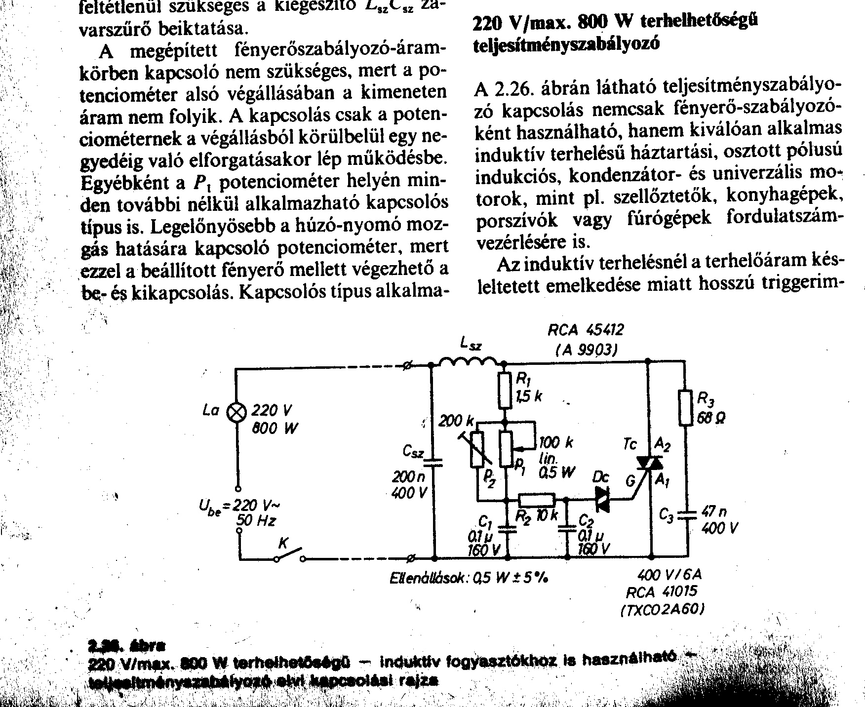

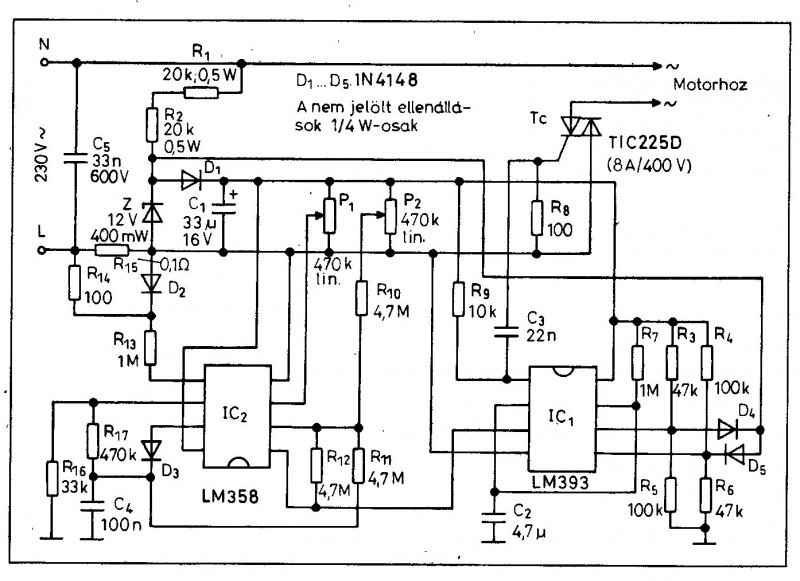

Esetleg az alábbi 3 megoldásból járható lenne valamelyik? Mert ezek még nem túl összetettek...
Bővebben: Link Bővebben: Link Bővebben: Link
Hali
Ezek a szabalyzok csak univerzalis soros motorokhoz hasznalhatoak. Aszinkron motor ezekkel a szabalyzokkal gyorsan indian fustjelzeseket ad. Amint mar leirtak a kollegak elottem : frekivalto. Esetleg szerezni egy hasonlo teljesitmenyu univerzalis motort, es ahhoz megcsinalni valamelyik kapcsolast. Udv Vili

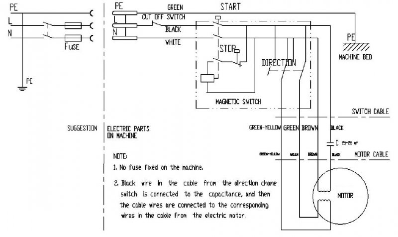

Mekkora a motor? 3~-ú? Feszültség,(Y/ delta) teljesítmény, fázisszám? Van 3 fázisod a frekvenciaváltónak? A Procon LPD 2,2, és a kisebbek is csak 3 fázisról működhetnek, és valamennyi frekvenciaváltó kimenete 3 fázisú. 1~-ú, segédfáziskondenzátoros motorhoz alkalmatlanok! Más típusok alkalmasak 1~ 230V-os bemenetről 230V-os, 3~-ú!! motorhoz.( Ilyenem csak saját célra van) A frekvenciaváltókkal névleges fordulatszám fölötti üzemet is megvalósíthatsz, ami hasznos, ha a szerszám köszörű, vagy a munkadarab nem acél, esetleg a jobb felületi minőség miatt. Köbös bór-nitrid késsel akár edzett acél is megmunkálható, ha a forgácsolási sebesség nagy, és a forgács kilágyulva, pirosan izzó állapotban válik le.
Mellékelem a kapcsolási rajzát. Szerintem ez pont az 1 fázis + segédkondi kategória. Az a helyzet, hogy többet nem nagyon tudok róla, még a teljesítményét sem pontosan, mivel az angol leírás 120 W-ot mond, a magyar meg már 180-at... (fő az összhang és a következetesség)
Mellékesen én csak lassítani szeretném, kicsi ez ahhoz, hogy megpörgessem, és izzon a forgács. Szerintem acélra nem is igazán alkalmas, inkább puha fémek, műanyagok megmunkálására... (vagy csak nagyon óvatosan, kis előtolás, kis fogás)
Ha visszaolvasol pár hsz-t látni fogod, hogy egyfázisú kondenzátoros motorról lenne szó, ami egy kis esztergának az erőforrása. A fordulatszabályzás a menetvágás miatt lenne szükséges (bár a menetvágás ezen a gépen csak nagyon korlátozottan végezhető el, mivel nincs tengelykapcsoló, és ellenkapcsolni sem lehet). Csak szabad kifutási hellyel rendelkező munkadarabon érdemes a menetvágási funkciót használni, különben késtörés a vége...
