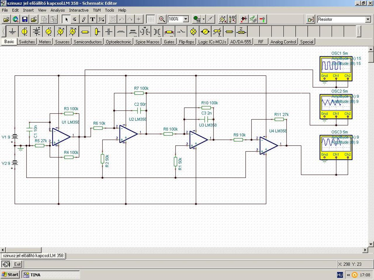

Hello! Elkészítettem egy jelgenerátort a TINA-ban. Azt szeretném kérdezni,hogy a kimenő háromszög,és színusz jelet hogyan lehetne lejjebb vinni,mert a + tartományban tovább van mint a - tartományban a föld potenciálhoz viszonyítva.(negatívban sokkal kevesebb Voltot ér el az értéke,mint pozitívban).Hogyan lehetne az egész jelet lejjebb tolni?Köszönöm! Üdv.Tibor
A hozzászólás módosítva: Okt 18, 2014
Egy soros kondenzátor jó hatással szokott lenni az egyenszint leválasztására. De egy transzformátor is.
Hello! Próbáltam trafóval is,és a kimenettel sorba kapcsolt kondival is ,de nem ment lejjebb a színusz jelforma.Az kellene,hogy a null ponthoz viszonyítva akkora legyen az amplitúdója negatív irányba is,mint pozitív irányba.A négyszög jelnél még úgy van,de a fürész jel már eltolódik felfele,aminek nem kellene. Tudna-e Valaki jó megoldást?
