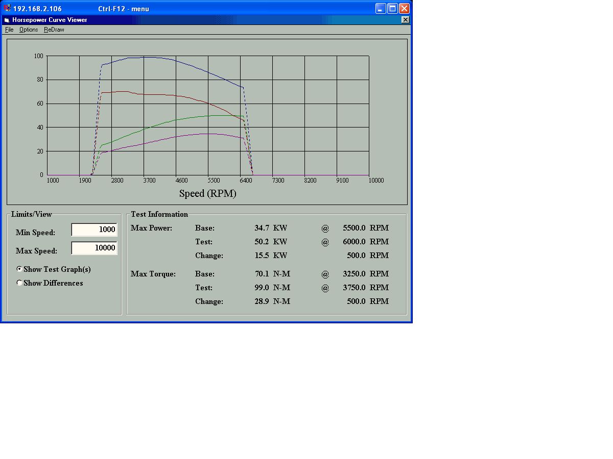

Minden szavaddal egyetértek. De itt m.o.-n az emberek állandóan lódítanak és önmagukból indulnak ki. Ennek az eredménye az, hogy pl egy suzukis inkább vesz magának chiptuningot, meg sport gyertyát, meg sport légszűrőt 80e Ft-ért, ami nem csinál semmit, semmint elhozná az autóját és ennyiért kapna egy növelt sűrítésü kiportolt hengerfejes autót vissza, szám szerint 25%-al megnőtt nyomatékkal.
Én figyeltem az arcát egyszer egy delikvensnek, habozott, hogy melyiket válassza, azután némi bizonytalansággal megvette a sportlégszűrőt, mert az "amarikai" cuccban, - amit nem is vihet vissza reklamálni, - jobban bizott mint bennem. Azután kint a Hungaroringen kapott körönként 30 másodpercet a ténylegesen megtuningolt autótól.
Itt egy megtuningolt swift motor keréken mért adatai.
