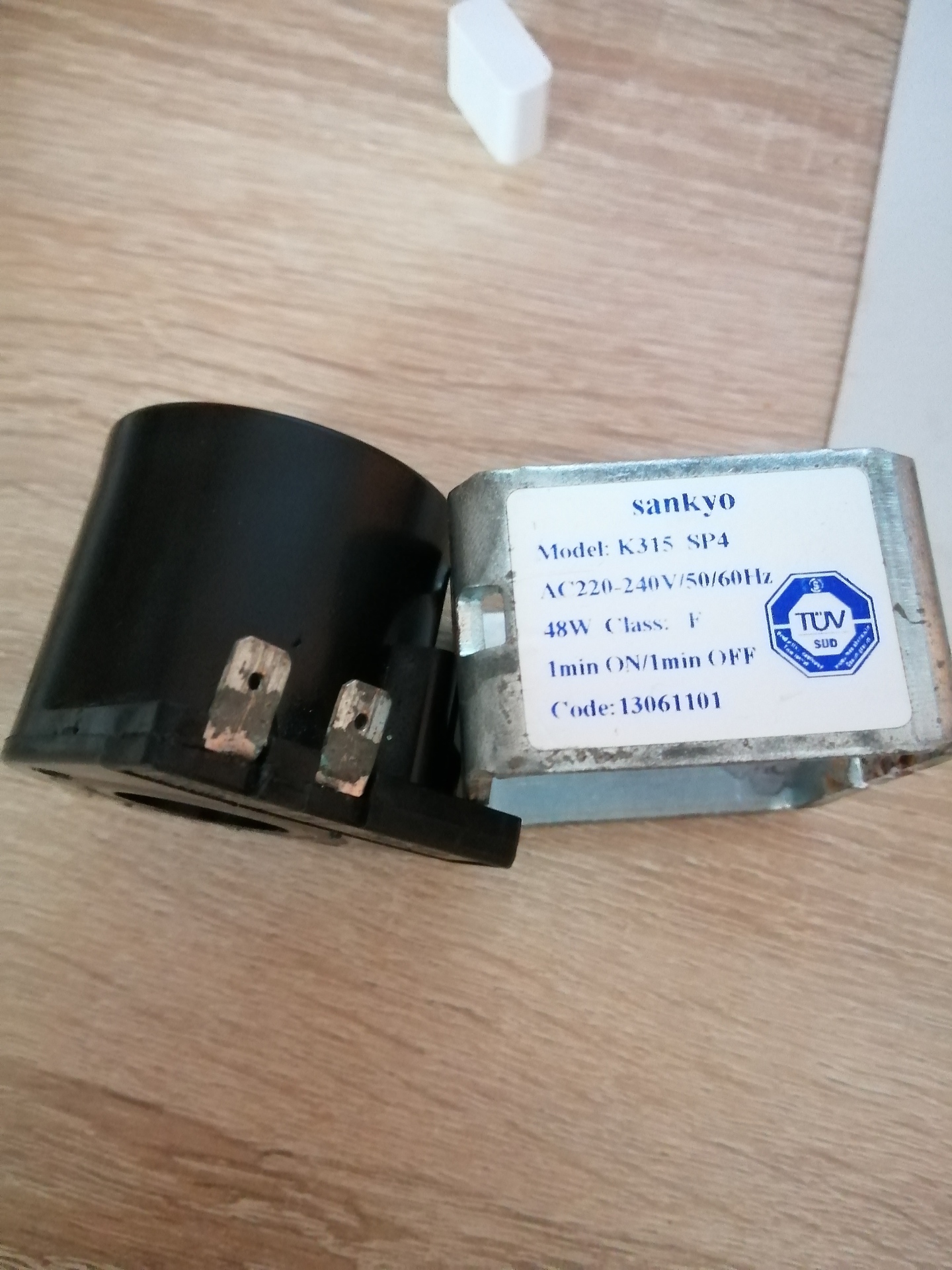

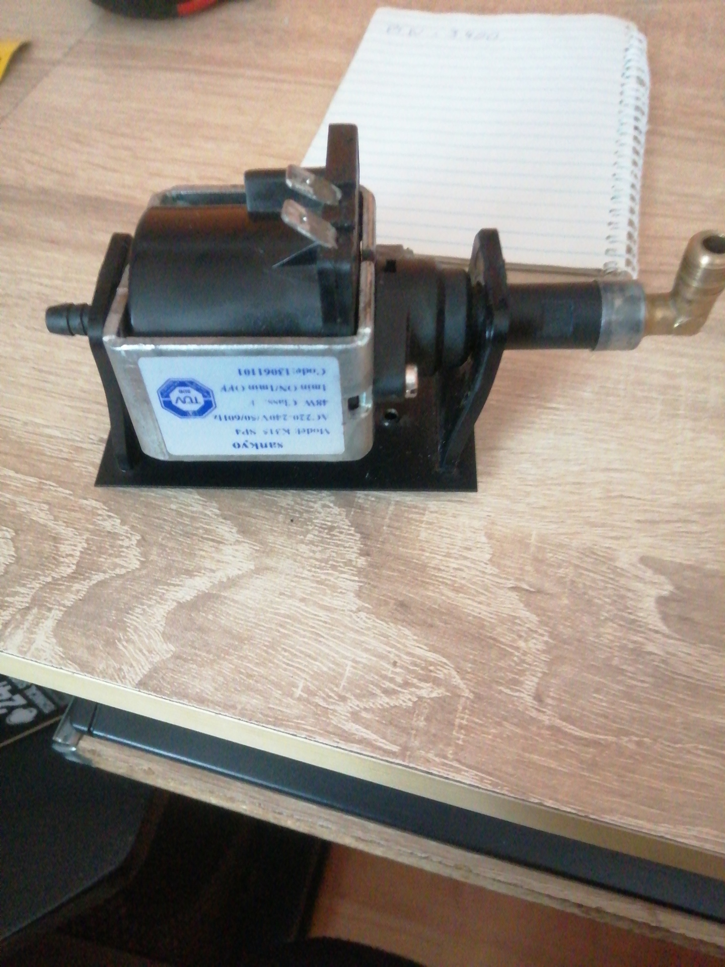

(#) david87 hozzászólása Jan 14, 2022 /
Van nekem is egy szivattyúm ami nem csinál semmit.
Mérve az egyik irányba szakadást mérek a másikba meg 833 mutat a műszer.
Hálózatra kötve nem búg. Én szét szedtem hátha találok valamit.
A hozzászólás módosítva: Jan 14, 2022
(#) vision61 válasza david87 hozzászólására (») Jan 14, 2022 / 1
Ez csak a tekercs, ezen nincs sok nézni való. A többi része nincs is meg?
(#) david87 válasza vision61 hozzászólására (») Jan 14, 2022 /
De megvan minden része ki let pucolva mert televolt ganéval
(#) Gafly válasza david87 hozzászólására (») Jan 14, 2022 /
Nehezen hihető a mérés (ellenállás) eredménye.
(#) david87 válasza Gafly hozzászólására (») Jan 14, 2022 /
Az szerintem a dioda a 2 kivezetés között egyik irányba szakadás másik irányba vezet.
(#) moltam válasza Gafly hozzászólására (») Jan 14, 2022 /
Ezekben egy dióda van sorban a tekerccsel, a félhullámok rezgetik a szivattyú dugattyúját.
(#) Gafly válasza moltam hozzászólására (») Jan 14, 2022 /
Akkor olyan mint ez a csengő, és nem impelleres.
Hihető ez is, takaritás meg szokott használni .
Igen, csak ez fele frekin megy. Darálós kávéfőzőkben van ilyesmi.
(#) david87 válasza moltam hozzászólására (») Jan 15, 2022 /
Igen azokba is ilyesmi van ez jelenleg egy füst gépben van.
Néztem másikat helyete. Ugyan ilyet csak ulka szivattyút.
(#) david87 válasza david87 hozzászólására (») Jan 15, 2022 /
Össze szereltem de semmit sem csinál.
(#) erbe válasza david87 hozzászólására (») Jan 15, 2022 /
Van bennük beépített hőbiztosíték. Ha egyszer kiolvad, vége. Akad olyan, ami mellé kívülről tűzik oda, az cserélhető.
