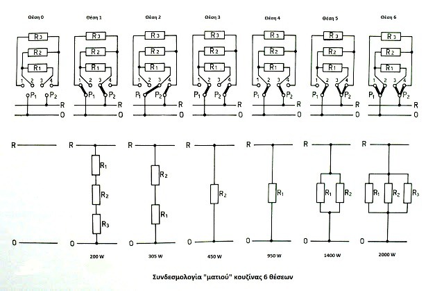

Van egy 230V, 200W-os elektromos tűzhelybe szerelhető főzőlapom, amit nem hagyományos módon szeretnék használni. Négy csatlakozó van rajta. Nem a gyári kapcsolóval használnám, hanem fázishasításos szabályozóval. Hogy kell bekötni?

				Elírtam; 2.000W a helyes érték. Van Ohmérőm. Gondolom az egyik kivezetés a nulla, a többire mehet a fázis. Jól gondolom?
				Nem biztos, hogy jól gondolod. Az is lehetNE, ha 3 fázisú lap, 400V-os. (Először én is arra gondolnék 3 fázisnál)
De: nézd meg a rajzot, amit "uniman" mutatott.
Bizony, méregetned kell.

				Ezen a lapon, amit a képeken mutatok két helyen találom a legkisebb ellenállást, kb mint "uniman" rajza.
(Próbáltam szemmel is követni, de feladtam
Mindenképp méregess te is.
Kb a legkisebb ellenállásra van szükséged (legnagyobb áram), aztán majd "fázishasigatod".

				És ha a két szélsőket összekötöm, és úgy mérek köztük ellenállást, úgy tűnik a legkisebbnek.
Tehát uniman rajza nagy segítség.
Néhány párcentis vezetékdarabbal és egy multival kiméregetheted te is.
A hozzászólás módosítva: Márc 25, 2025
				Egyszerű (ahogyan azt SZS is leírta): 1+2 és 3+4 összekötve...egyik pár a nulla, a másik a fázis.
				Na ez volt a számomra az érthető magyarázat. Így működik rendesen.
Köszönöm a választ!
