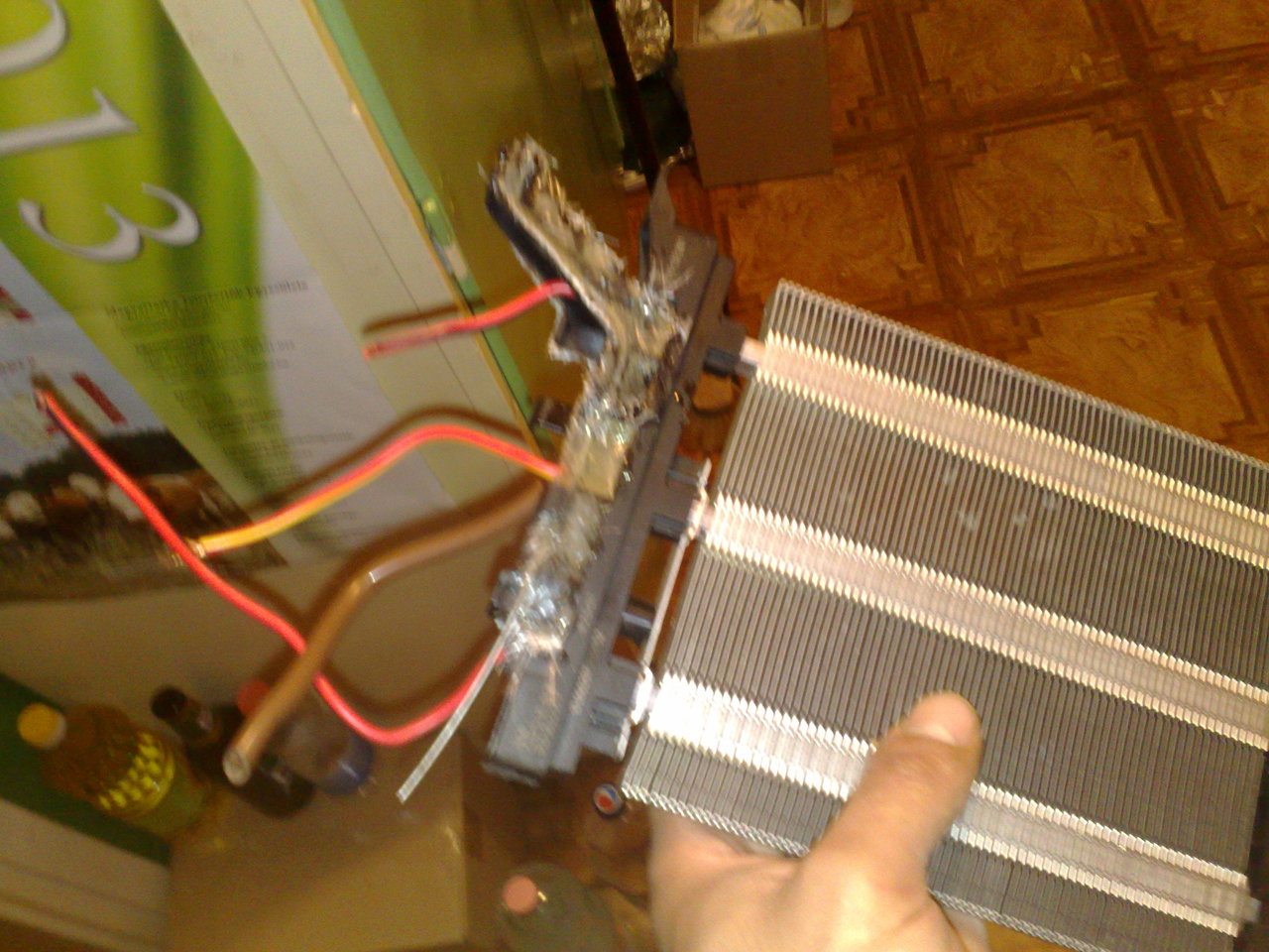

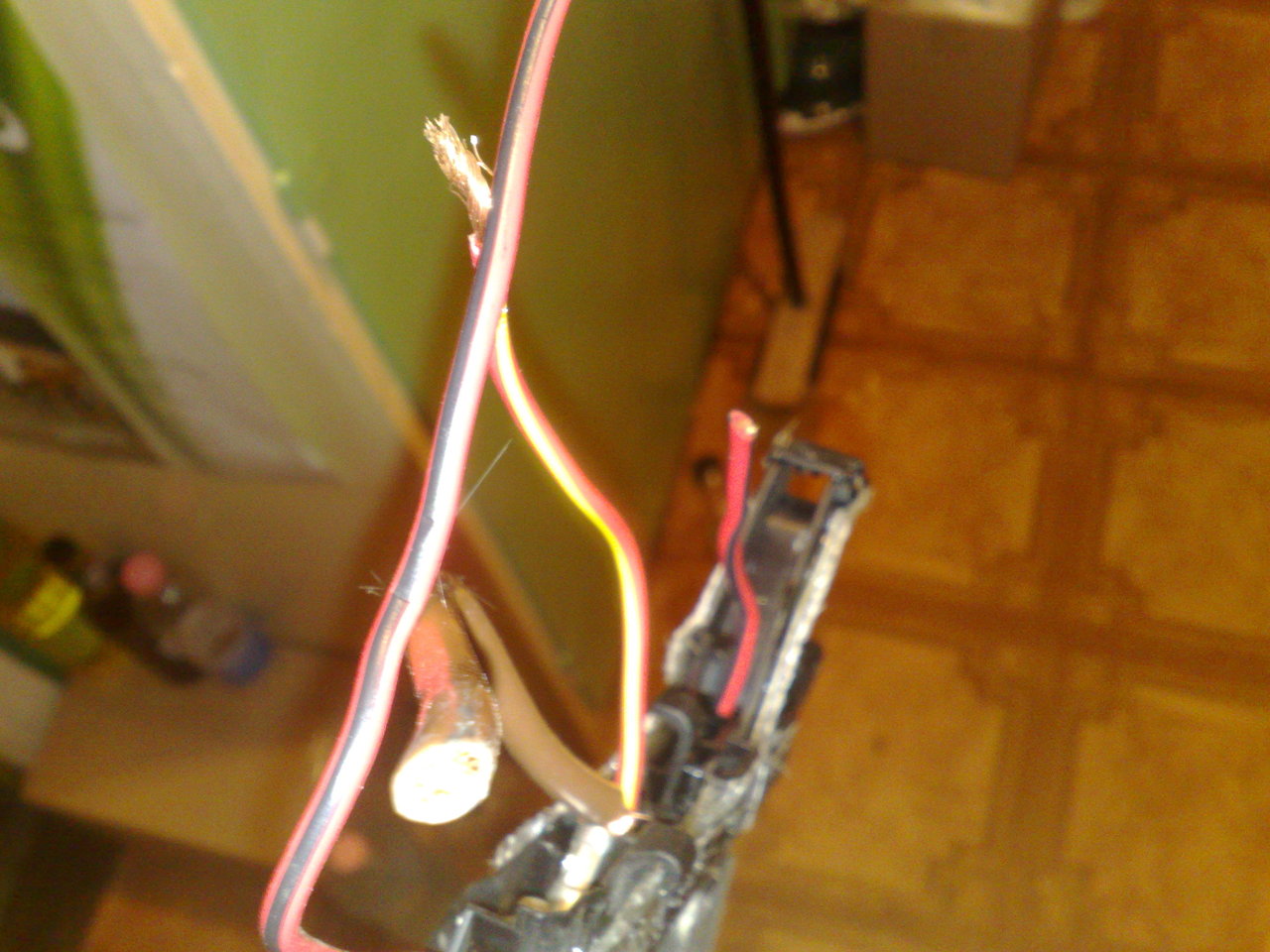

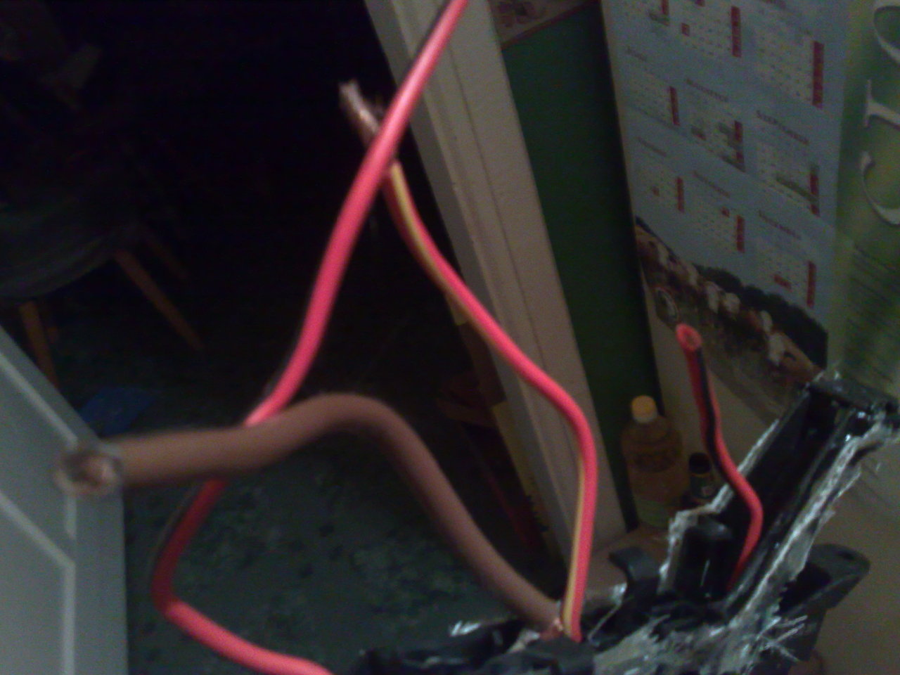

(#) brian4138 hozzászólása Nov 15, 2013 /
Hello Mindenkinek!
A kocsimon egy kis átépítéshez kérném a segítségeteket.!Az autóm fűtését akarom tökéletesíteni, hogy a víz melegedése előtt hideg motornál is meleg legyen a fűtés az autóban. A képeken látható elektromos fűtő radiátort szereztem be. Állítólag VW passat c3 vagy golf V -é volt. 4 vezeték jön ki belőle 2 fekete-piros , 1 vastag barna, 1 piros-sárga. Azt tudom , hogy kell relé,biztosíték, víz hőmérséklet érzékelő(a helye megvan a motorhűtőben, le van vakdugózva). Az érdekelne , hogy mit hova kössek és , hogy oldjam meg azt , hogy hideg motornál fűtsön és 92 foknál kapcsoljon le.Nagyon fontos és sürgős lenne.! Előre is köszönöm a segítséget!

(#) zolika60 válasza brian4138 hozzászólására (») Feb 9, 2014 /
A barna test, a másik három meg plusz, a három fűtőbetétnek.
