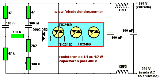

Üdv. Mindenkinek!
Egy 230V -os 3000W-os fütőbetét teljesitmény szabályozásához keresek rajzot. Nézegettem itt a rajzokat de nem találtam olyat ami tudna ekkora teljesitményt( vagy nem vettem észre). Biztos van olyan rajz ami 1-2 alkatrész cserével jó lenne, de gondolom nem csak a triakot vagy az IGBT-t kellene cserélni. Addig nekem is egyértelmü hogy abbol kell nagyobb teljesitményü. Nem tudom hogyy amit izzó lámpákhoz használnak fényerő szabályzáshoz az megtuningolva jó lenne a fűtőbetéhez is? Ha van van valakinek ilyen rajza ami tutira működik esetleg épitett is ilyet azt megköszönném.
/ a fütőbetét speciál helyre kerülne, mérete is egyedi és nincs belőle kissebb teljesitményü/

(#) gerenk válasza smidigsx650 hozzászólására (») Jan 26, 2013 /
Ez egy 10 Kw-os szabályzó TIC246D triakokkal, 3 db párhuzamosan kötve, hűtőbordán.
Neked 1 is elég jó hűtéssel.
(#) smidigsx650 válasza gerenk hozzászólására (») Jan 26, 2013 /
Köszönöm szépen a segitséget! Még egy kérdésem lenne,az XFR1, XFR2 ez milyen tekercs akar lenni? Nekem kell ilyet tekernem vagy van kapható készen a boltba? Esetleg egy konrét tipus, vagy meg tudod adni a paramétereket milyet kell csinálnom? Sajnos nem vagyok müszerész csak villanyszerelő és annyira nem vagyok benne ezekben a dolgokban.
Köszönöm mégegyszer a közreműkösésedet!
(#) granpa válasza smidigsx650 hozzászólására (») Jan 26, 2013 /
Zavarszűrő, egy 4 végű gyűrűs tekercs, a kellő áramra, készen is kapható. Kb. 15A-es kell, 10-20mH-s.
Akár ő is lehet, sorosan a szabályzóval; egyik tekercs a fázison, másik a nullán (ahogy a kapcsoláson is rajzolva van).

(#) smidigsx650 válasza granpa hozzászólására (») Jan 26, 2013 /
Ne haragudj, akkor lehet nem jol értelmezem a rajzot. Én úgy nézem hogy a rajz jobb felső sarkába érkezik a fázis és jobb oldalt alul van az elmenő fázis.( legalább is a nyilak ezt mutatják, vagy az csak az áramirányt akarja jelölni?) Ha viszont úgy van ahogy te mondod akkor hova kötöm a fütőbetétet?
(#) Sebi válasza smidigsx650 hozzászólására (») Jan 26, 2013 /
Háát, nem tudom... Annyira nem támogatom a fázishasítást 3kW-os fűtőtesthez, mert a zavarszűrés többe fog kerülni, mint az összes többi. A magam részéről kétpont-szabályzást javasolnék, mivel fűtőtestnek jó nagy a hőtehetetlensége. Az a kérdés, hogy egyszerűen vissza akarod venni a (fűtő)teljesítményt, vagy a hőmérsékletet akarod-e tartani?
(A rajz egy 3kW-os reflektorhoz megfelelő, ott a fényerő folyamatosság igénye miatt más megoldás csak sokkal bonyolultabb lenne)
„hova kötöm a fütőbetétet?”
bármelyik ággal sorosan kötheted...
Ez az egész sorba van kötve a fűtőbetéttel a fázis vezetékben.
