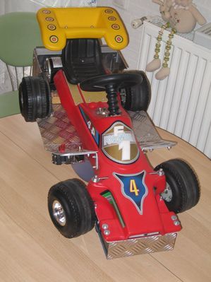

A motor ami eddig kivan nézve az egy MY1020GD tipusu 48V 1000W ... kb 3000 fordulat a max amit olvastam tapasztalatokat rola! A csatolt kepen lathato a gokart amit att szeretnek epiteni

Ilyen motorom van a pincémben egy leendő rollerhez lesz. Az 1kW gokartozáshoz arra lesz jó kb, hogy megmozdul a jármű, és finoman tudsz vele menni. Gokartnál 4 kerék van, azok is széles gumikkal, igencsak tapadnak is.
Ami a rijeuban van, azzal is el lehet indulni, de normális gokartozáshoz kevés lesz........ Az a motor nem is olcsó, és a vezérlő hozzá sem az.
Határozd meg a céljaidat, és ahhoz válasz motort. Tagoncabontókban vannak kisebb soros gerjesztésű motorok 2-3-4 kW környékén, azzal lehet próbálkozni. Azt szinte vasáron el lehet hozni. Illetve láttam már komolyabb katonai jármű önindítójából is gokartot készíteni.

Örömmel láttam hogy másokat is foglalkoztatott a dolog, én is készítettem gyermekemnek egyet, aztán annyira jól sikerült hogy eladásra ment további 6!! Mindez 2007-ben volt, sok anyag megmaradt jó 8 hónap volt a próbaüzem mire kiforrott minden, a gyártás is szóba került. Szóval kedvcsinálónak.
(#) benko_balazs válasza KGYR hozzászólására (») Feb 20, 2016 /
Kedves KGYR, látom már régi a beírásod. Szép amit csináltál. Egy észrevételem van. A meghajtó láncon nincs védő. Ez veszélyes lehet. Nem kritikának szánom, ugyanis kész munkában könnyű hibát találni, de egy kívülálló ezeket sokkal hamarabb észreveszi.
Amúgy én ilyen motorral készítenék hasonló kisautót, akár négy kerék meghajtással is el tudom képzelni.
