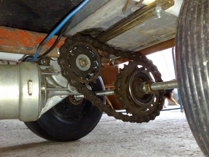

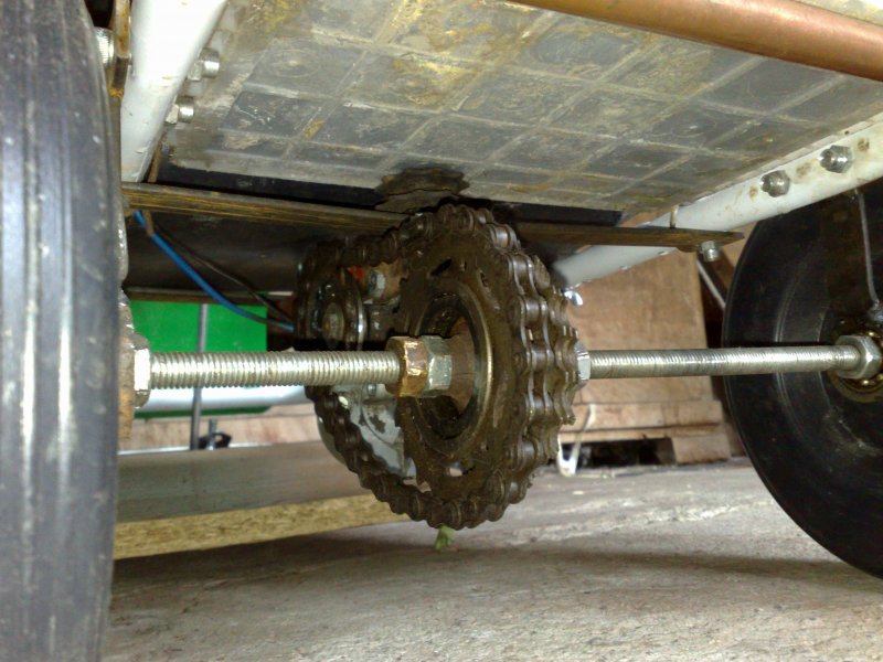

Hali Mindenkinek!
Átalakítottam egy pedálos gokartot elektromosra a kislányomnak.A mechanikai résszel nincs gond mert az már készen van.Rajta van a motor is (ablaktörlő motor) szépen megy előre is és hátra is de csak vezeték cserélgetéssel a 12 V-os aksin.

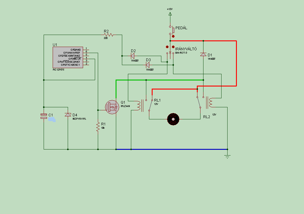

Egy 12F675-ös IC-be egy PWM programot égetve a potméter (gáz) analóg jel fügvényében gyorsítható a jármű.
Megfelelő programmal egy nyomógombbal is elérhető a fokozatos gyorsítás, mert a PWM jel kitöltési tényezőjét fokozatos növelésre állítjuk be.
Egy háromkerekű kismotornál próbálgatom a ketyerét, ezért a forgásirányváltást kihagytam. A szabad kimenetek kezelhetik az előre-hátra nyomógombokat és a két relét.
A korlát potméter szerepe a gyerek életkorához igazodó sebesség, illetve lehetőség arra, 6 Voltos motort 12 Voltról is üzemeltethessünk.

(#) Emberke válasza hege88 hozzászólására (») Máj 22, 2011 /
Holnap teszek fel róla képek.
(#) Emberke válasza hege88 hozzászólására (») Máj 23, 2011 /
Csináltam egy pár képet.

(#) mgy válasza hege88 hozzászólására (») Máj 26, 2011 /
A motor1 járgányba beépítettem a felfutó pwm-es vezérlésemet. A kis járgány szép lassan indul és felfut a maximálisra beállított sebességre.
