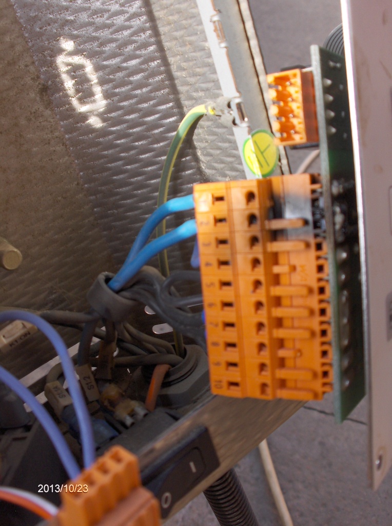

Sziasztok! Olyan gondom lenne, hogy van egy Nabertherm top 60-as kemencém, de elromlott rajta a b130-as mérőműszerem. A cég szerint nem javítható, panelcsere. 170.000 Ft az új műszer.Villanyszerelő szerint sem javítható.Kicserélte a leégett csatlakozót egy egész más fajtára (nem kapott olyat, amilyen volt benne és másikkal helyettesítette-szerinte ugyan olyan jó az is) Egy másik villanyszerelő ismerősöm azt javasolta, nézessük meg valakivel, aki tud NYÁK-ot készíteni, hátha le tudja másolni. Na mindegy.Én nem értek hozzá. A kérdésem, hogy lehetne e magát a kemencét másik műszerrel helyettesíteni. Találtam egy kedvezőbb áron lévőt. Nekünk nem kell mindenféle hőntartás stb. Csak fűtsön fel 1000 fokra és kapcsoljon ki. Itt a kép a kemence adatairól, a kiégett panelről és az esetleges új műszerről (http://www.conrad.hu/conrad.php?name=Products&pid=197560). A segítséget előre is köszönöm. Vagy ha tudtok jó kemenceszerelőt, azt is megköszönném!
(#) kendre256 válasza Newsisy hozzászólására (») Jún 27, 2014 /
Ha csak a csatlakozó volt a műszer baja, akkor a csatlakozócserével azt kijavították. (A csatlakozó pontos típusa,formája nem érdekes, ha ugyanakkora, vagy nagyobb áramot elvisel, és beszerelhető a régi helyére.)
A nyák gyártásnak nem sok értelme van, mert az elégett nyák huzalok ráforrasztásával működésre bírható (legfeljebb csúnya lesz, de attól még évtizedekig működőképes lehet).
A linkelt hőmérsékletszabályozóval a kemence felfűtése, szabályozása megvalósítható. Esetleg kell mellé még egy mágneskapcsoló, ha az eredetiben kemencében nincs, mert ez a hőmérsékletszabályozó csak 2A-t tud kapcsolni, a kemencédnek pedig 15,6A-t kell.
(#) Newsisy válasza kendre256 hozzászólására (») Jún 27, 2014 /
Kedves kendre256! Köszönöm válaszod. Akkor ha jól értem, az eredeti nyák is működhet, csak kell hozzá egy szakember, aki megnézi. Amint a villanyszerelő visszakötötte a kicsrélt csatlakozós műszert, üzembe helyeztük. be is kapcsolt, a menüjében engedte a beállításokat, de az égetést már nem indította el. Kiírta, hogy "error f30" (F 30 – 32 Fault in thermocouple or measurement circuit) ami a fűtő áramkör hibáját jelenti, ha jól fordítottam. Magyar nyelvű leírást nem találtam. Eszerint gondolom valami csak nem jól lett csatlakoztatva vagy forrasztva.
Kérdésem még, hogy a kemence fogyasztása a műszertől függ, vagy független tőle?
(#) Gafly válasza Newsisy hozzászólására (») Jún 27, 2014 /
Megnéztem a képeket és az adatlapot.
A TOP60-ra azt írják hogy:
„„„A fűtés zajszegény üzemű félvezető relé használata miatt”
A kép alapján úgy gondolom, hogy van a B130-as vezérlő a kemence oldalára felszerelve és van egy szilárdtest relés NYÁK a kemence hátuljában, a hálózati kapcsoló mellett. Ott a nagy áram miatt (ahogy írta Kendre is) a nem tökéletes érintkezés miatt megsült a csatlakozó. Valószínűleg a vezérlőnek nincsen semmi baja, a nagyáramú NYÁK pedig valószínűleg viszonylag könnyen javítható/újra alkotható.
Közben látom hogy van válasz is, ami ezt támasztja alá. Mondjuk egy nagyobb fénykép nem ártana amin nagyobb rész látszik a kemencéből...
„error f30" (F 30 – 32 Fault in thermocouple or measurement circuit)”
Ez azt jelenti, hogy a hőérzékelő ("S tipusú" hőelem és nem a fűtés!) hibás (szerintem szakadt). Szinte teljesen biztos vagyok benne, hogy amikor a villanyszerelő bolygatta a vezetékezést, utána nem, vagy nem jól kötötte vissza a hőelem csatlakozását, esetleg megsértette valahol...
Ez valószínűleg kis szerencsével, pár perc alatt, komolyabb anyagfelhasználás nélkül kijavítható.

Köszönöm szépen a jó tanácsokat! Biztos igazatok van, mert mielőtt belenyúlt a szaki f10-et írt ki (The furnace is not reaching the configured
temperature)! Ez valami olyasmi, hogy nem éri el a kemence a beállított hőfokot. Ez valóban így volt, egy párszor gondolt egyet és leállt olyan 500 fok körül. Aztán egyszer csak kiégett. Miután a szaki kicserélte a csatlakozót, már az f30-at írta. Azt hiszem keresek egy másik szerelőt. De azért csinálok még képet a kemencéről.

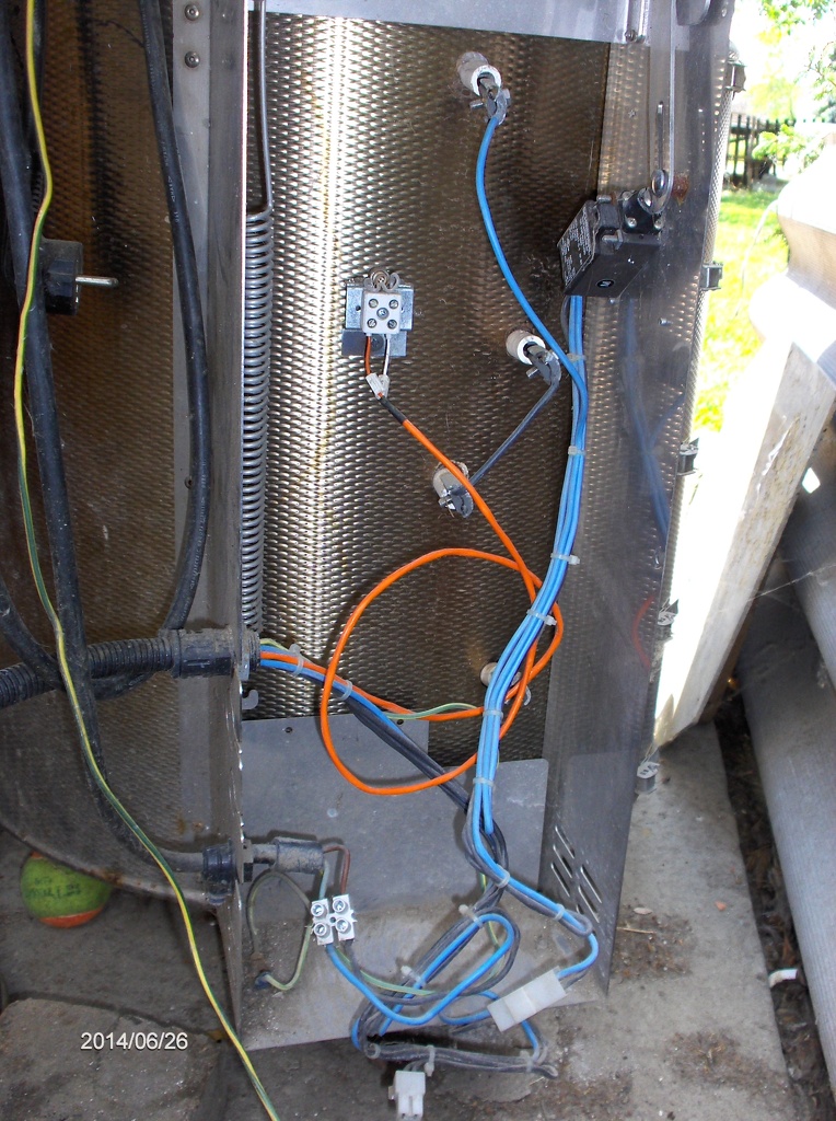

(#) Newsisy hozzászólása Jún 27, 2014 /
Lefotóztam a műszer belsejét és a kemence hátulján a vezetékeket.
Azt a narancssárga vezetéket nézem a hőelem vezetékének, azt kellene végigkövetni. Ohm-mérővel vezetnie kell a hőelemnek...
(#) Newsisy válasza Gafly hozzászólására (») Jún 27, 2014 /
Ok, megnézzük a mérővel. majd írok mire jutottunk
Megnéztük a vezetéket, van benne ellenállás. Végigmértünk mindent. Aztán bekapcsoltuk a kemencét, és láss csodát, elindult. Felfűtött 80 fokra, aztán semmi. Kattant egyet, mint mikor elindul a fűtés, de nem fűtött. Kattant még egy párszor, el akart indulni, de semmi. Mi lehet a baj?
(#) Gafly válasza Newsisy hozzászólására (») Jún 30, 2014 /
Innentől kezdve sok ötletem nincs.
„Megnéztük a vezetéket, van benne ellenállás.”
Ezt támasztja alá az is, hogy megszűnt a hőelem szakadásra utaló hibajel.
Felfűtött 80 fokra, aztán semmi. Kattant egyet, mint mikor elindul a fűtés, de nem fűtött. Kattant még egy párszor, el akart indulni, de semmi. Mi lehet a baj?”
Ezek szerint semmiféle hibajel már nincs. Olyan sem, hogy nem éri el a kívánt hőmérsékletet.
Melegszik. Aztán megáll 80 fokon. Lehet 80 fokra van beállítva és nem 800 fokra?
A hozzászólás módosítva: Jún 30, 2014
(#) Newsisy hozzászólása Júl 1, 2014 /
Problémánk megoldva, kemence működik. A relé volt a bűnös. Ma jött egy profi villanyszerelőés 30 perc alatt összedobta. Tovább tartott visszatenni a csavarokat Nagyon szépen köszönöm mindenkinek a jó tanácsokat. Ha nem lettetek volna, még mindig rossz lenne a kemencénk, és várnánk az új műszert 170.000-ért.

Igen, a szakember az jó, ha van. Bár korai volt az öröm 540 foknál vmi kipukkant. Az új csatlakozó nagyobb, mint ami benne volt, és a hőtáguláskor összeért egy másik vezetékkel. Még nem tudta megnézni a szaki, ma nem ért rá. Remélhetőleg nem most tettük tönkre a panelt
