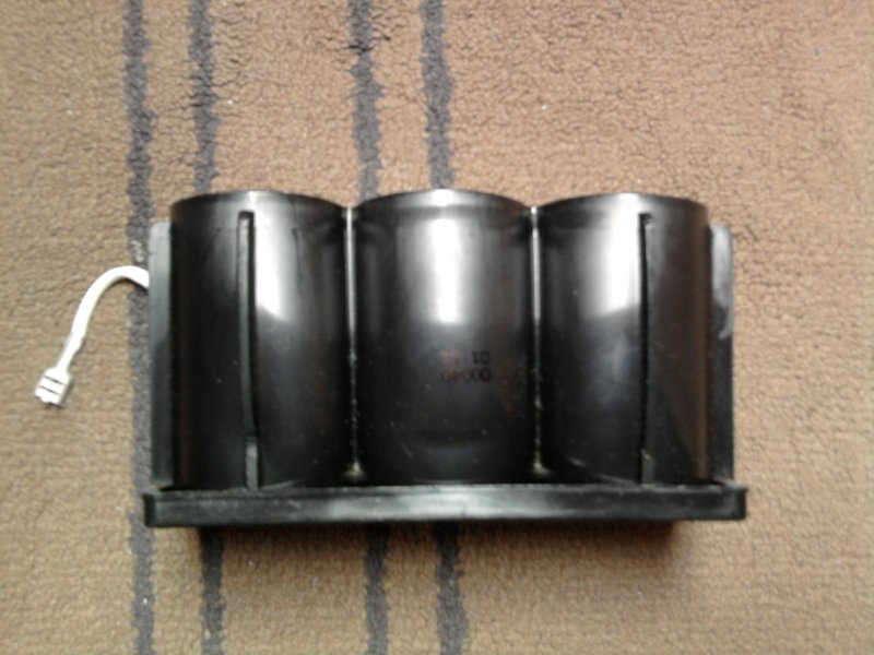

Lenne egy olyan problémám,hogy hoztak hozzám egy PIAGO elektromos kerékpárnak az akku pakkját töltővel együtt ami 99-es gyártású.
A gond az,hogy a gazdája hosszabb ideig nem használta és az akku le merült a gyári töltője nem tudta fel kelteni így az ember rá tette az autó aksi töltőt és lám ettől meg úgy fel fújódott majdnem felrobbant,természetesen haza vágta az aksikat.
A kérdésem az lenne,hogy a képen látható akku pakkba bele lehet e tenni a pakk alatt látható zselés aksit,a gyári pakk egy cellája 6volt 5 Ah ebből 6db sorba kötve(36 volt) a zselés pedig 12v 4,5 Ah ebből 3 db sorba kötve,ez így élet képes?
A másik gond a töltője 36 Volt van rá írva de csak 21 Volt jön le róla ez jó vagy rossz ez amúgy automata töltő.

(#) (Felhasználó 1947) válasza dizi hozzászólására (») Márc 16, 2010 / 1
Ilyen zselés akkut semmiképp ne használj hozzá.
Ha már helyettesited, próbáld meg kismotor akkumulátorokkal, azok egy fokkal jobbak.
A töltődet mindenképp nézd át, hogy megfelelő árammal tölt-e, valamint milyen feszültségnél kapcsolja le, vagy veszi vissza a töltést.

(#) Action2K válasza dizi hozzászólására (») Márc 16, 2010 /
Egy 11 éves akkupakk, még normális használat mellett is kidöglik, nincs azon már mit éleszteni. Egy automata töltő pedig csak akkor működhet jól, ha megfelelő állapotú aksi van rajta.
Olyan bicós boltokban keresgélj, ahol ilyeneket forgalmaznak. Arra készülj fel, hogy több tízezer lesz az egész pakk.
(#) tothi89 válasza dizi hozzászólására (») Márc 16, 2010 /
Ezek spirálcellás zselés akksik, ilyeneket használunk a búvárlámpákban(itt ~3.5A-al vannak konstans terhelve), utánnanézek neked, de ha jól emlékszem 10.000- darabja. Amúgy amcsiba fűnyírótraktorokba használják, mert nagy áramot tudnak akár tartósan is leadni!
„ebbe is valami pic-es vezérlés van”
Akkor valőszínűleg figyeli hogy van e rajta valami, addig csak egy "kontroll fesz" van a kimenetein, ugyanígy talán az elektronikus rövidzárvédelmet is tudja. De kapcsrajz nélkül nehéz megmondani.
(#) tothi89 válasza tothi89 hozzászólására (») Márc 16, 2010 /
Megoldás lehet még a problémára 3 db 12V-os zselés akku sorbakötése, de csak 10Ah fölöttit javaslok, mert az talán elbír ekkora terhelőáramot, mivel ezek kis terhelésre, inkább készenléti akkunak valók!
(#) tothi89 hozzászólása Márc 16, 2010 / 4
„De a töltőt nem fogja hazavágni?
Ha ugyan az jó egyáltalán.”
Kérdésem, hogy mennyivel tölt a töltő, legalábbis, hogy mi van ráírva? Elvileg ennek a két fajta akkunak a kémiai szerkezete azonos, tehát ugyanúgy kell tölteni, azonban a spirálcellás más fizikai felépítéssel rendelkezik, hasonló egy tekercselt kondihoz, emiatt jobban terhelhető, míg a sima zselés inkább síkkondenzátorszerű.
(#) gitáros válasza dizi hozzászólására (») Márc 16, 2010 /
Üdv! Néhány nappal ezelőtt cseréltem akksikat elektromos kerékpárban. A 36V-osban 3db 12V-os zselés akksi van értelemszerűen sorba kötve.
10Ah alattival még nem találkoztam, de létezik 12, 14, illetve ennél nagyobb, pl.: 20Ah-ás is. Egy kicsit sokallom az árát, 14Ah-ás = 12000 HUF.
A 36Voltos töltő üresjáratban 40-44V-ot ad le, terhelve38-40V-ot.
(#) dizi válasza tothi89 hozzászólására (») Márc 16, 2010 /
Ami rá van írva az 2,7 Amper

(#) tothi89 válasza dizi hozzászólására (») Márc 17, 2010 /
Szia, köszönöm a pontot, amúgy a 12Ah-s már szerintem elbírná és ez elviselné szerintem a töltő által leadott áramot is, most nézem a 4Ah-s akkumat max 1.3A-al lehet tölteni.
Viszont a dobozába sajnos nem fog szerintem elférni, valamit valamiért!
