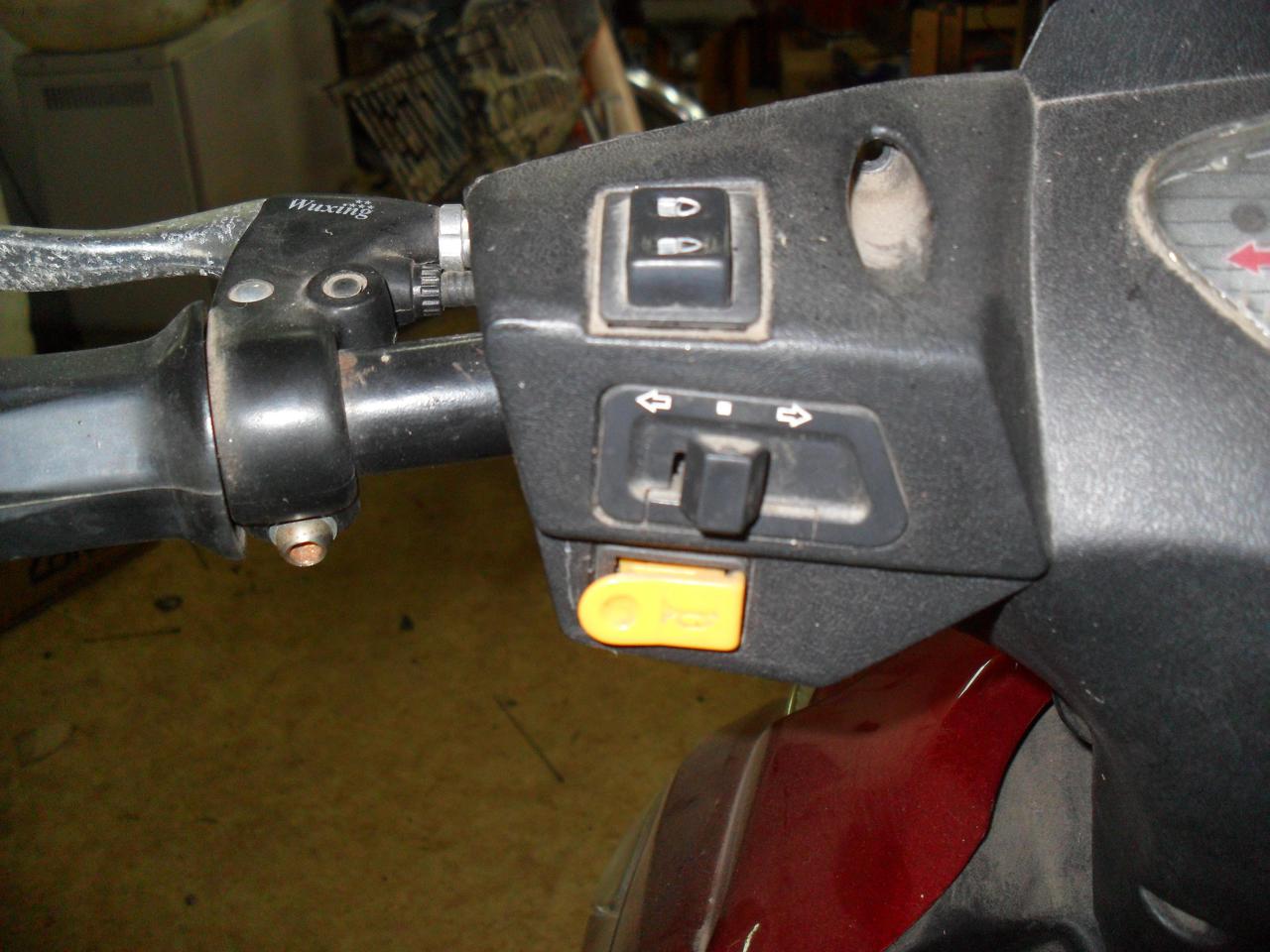

Hello! Köszönöm a választ Kolléga! Nincs ilyen kapcsoló. Teszek fel képeket róla.

(#) Biro F. válasza etm hozzászólására (») Aug 16, 2015 /
Akkor ez a három kerekű nem trd039-es, mert azoknál a gyújtáskapcsolóval átellenben, vagyis baloldalt van egy kétállású kapcsoló. Ennél a tipusnál a fényképek alapján nem látok én sem, de nincs kizárva, hogy ne lenne rajta valahol kapcsoló. Hátrafele azért megy csak hússzal, mert ez biztonsági funkció ugyan ez van a rokkantkocsiknál is. Mindkét kürtnyomógomb be van kötve a kürtre?.
(#) etm válasza Biro F. hozzászólására (») Aug 16, 2015 /
Hali! Igen ,a bal is és jobb oldali nyomógombra is szól a kürt. Egyedül bal oldalon van egy kétálású kapcsoló a rövid,illetve hosszú fényre(jelzés alapján erre szolgál),de nincs bele vezetve semmilyen kábel,vagyis az csak dísznek van. Lehet hogy az volt eredetileg a hátra menet,de szétbarmolták. A kábelt nem találom,ha egyáltalán volt olyan. A kerék iránya az helyre jön ha fordítva össze rakom,csak nem tudom létezik-e rokkantkocsi hátramenet nélkül? Én még ilyennel nem találkoztam. És Te? A vezérlőt néztem. Kivezetések: +,- táp. 3 fázis, Hallok, Sebesség csökkentő korlát,gázkar,fék karokhoz tiltás. Több vezeték nincs a vezérlőnél. Amelyiknél van hátra menet ,ott hogyan van megoldva? A fázis sorrendet cseréli a kapcsoló?
A kormányon baloldalon fent levő két állású kapcsoló volt az irányváltó, olyan háromkerekű elektromossal nem találkoztam amin ne lett volna. Például az EG-302 amelynek az ülés alatt van a kapcsolója. A hátramenetet a vezérlőben lévő ic végzi, vagyis a megfelelő lábat testre kell kötni. Azt gyanítom, hogy a vezérlőt már kicserélték és azért nincs benne előre-hátra menet.

(#) etm hozzászólása Aug 17, 2015 /
Köszönöm a segítséget azoknak akik próbáltak segíteni! A hátramenet nincs megoldva,de ezek szerint nincs a vezérlőnek hátramenet funkciója.
Legalábbis a hozzá tartozó vezeték hiányzik a vezérlőnél. Valószínű ezt már valaki ki cserélte más tipusúra.

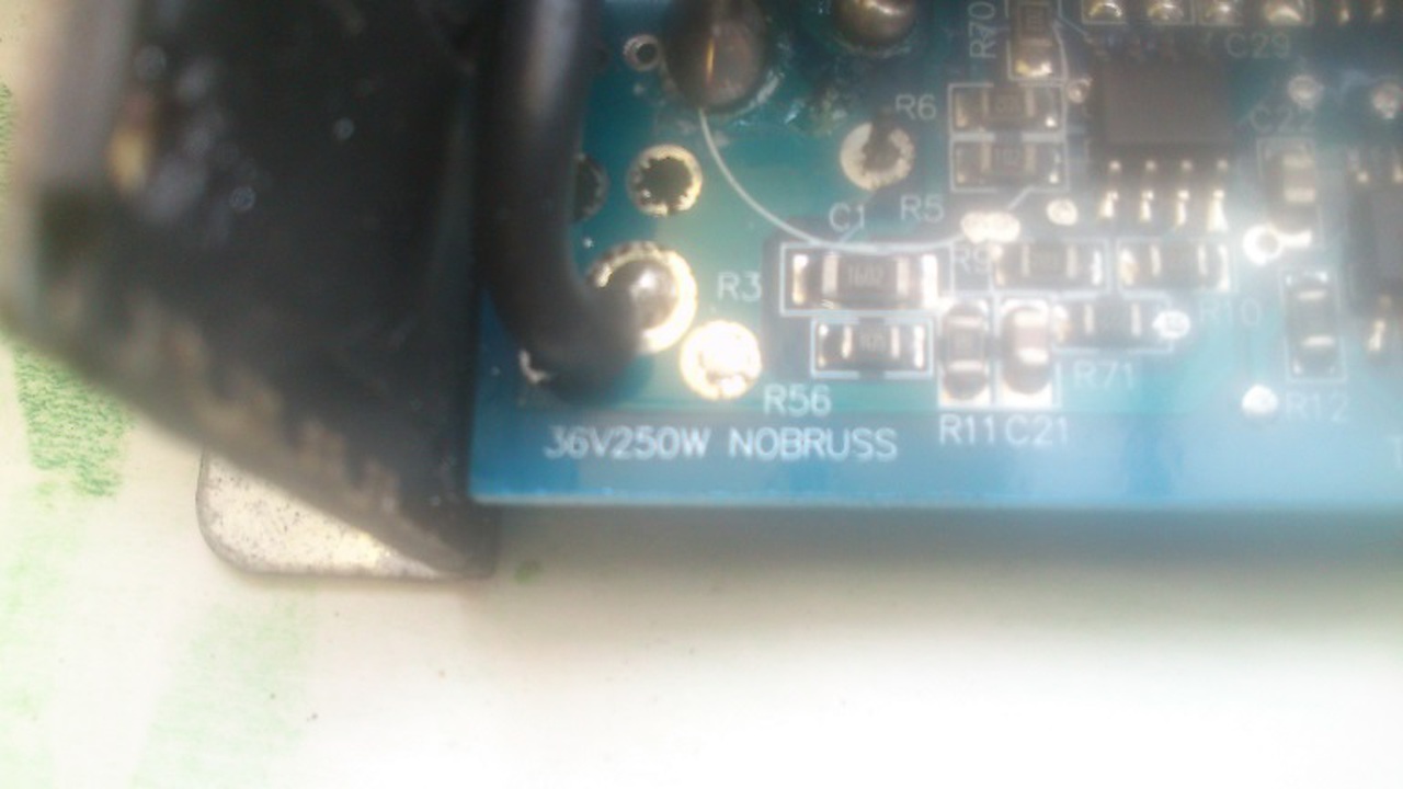

(#) Akashi hozzászólása Aug 19, 2015 /
Hozzájutottam egy elektromos kerékpárhoz. 26-os kerekei vannak,hátul 5 sebességes váltós, jópofa járgány.
Típusát nem tudom, csak sejtem. BRD-002 szerintem. Mellékeltem képeket.
Szeretném rendbe tenni és ehhez kérném a segítségeteket.
Az előző tulaj nagyon elhanyagolta, a vezetékeket össze vissza kötözgette be.. Azt se tudom mi hova kellene hogy menjen. Az elektronika 99%-ban döglött lehet, mert le van esve egy kondi, és egy helyen megégett. 36v 250W bruhsless. Ez van ráírva. Találtam benne egy PIC IC-t, egy LM317-et és 6db IRF3205-öt.
Esetleg valaki ismeri ezt a típust melyik vezetéket hova kell kötni, ill. kapcsolási rajz az elektronikához van valakinek? Valami támpont merre induljak el?
Mellékelek pár fotót, hátha segít.
Előre is köszönöm a hozzászólásokat, addig is bújom a topikot.
(#) Akashi hozzászólása Aug 20, 2015 /
Nézegetem a vezérlőelektronikákat a neten, de sokféle van. Kicsit belezavarodtam.... Honnan tudnám kideríteni, hogy nekem milyet kellene a bicóba rendelnem? Olvastam, hogy van 60, és 120 fokos motor, de nekem fogalmam sincs, hogy az én agymotorom milyen. Azt hogyan tudnám kideríteni?
A bicót szétszedtem, ill. a régi elektronikát is. Az előző hsz.-em ben mellékeltem fotót amiből annyit deritettem ki hogy 36v 250w nobrus (ez van a panelon) Ennyi.
A kiégett elektronikának van
2-es betáp vezeték (piros-fekete) vastag
3-mas motor vezeték (zöld-kék-sárga) vatag
5-ös hall csati (fekete-piros-zöld-kék-sárga) vékony
3-mas anya csati (piros-sárga-kék) vékony
3-mas apa csati (fehér-piros-sárga) vékony
3-mas apa csati (sárga-piros-zöld) vékony
ezen kívül még két szürke vékony vezeték, és egy vékony zöld vezeték lóg ki az elektronikából amit nem tudni mi volt...
(#) Biro F. válasza Akashi hozzászólására (») Aug 20, 2015 /
Általában 120 fokos motor van benne. Ajánlom a tanítható vezérlőt, tudja a 60/120 fokot és 36/48 voltról is üzemel. Velox electra márka néven is van ez a fajta elektromos.
(#) Akashi válasza Biro F. hozzászólására (») Aug 20, 2015 /
Köszönöm a tanácsot.
De hogyan tudom megnézni, hogy biztosra 120 fokos-e az én motorom?
Megnézem a régi vezérlőt, egy próbát megér a fet-ek, kondik cseréje, de fogok rendelni egy újat is. Láttam a neten sokfélét.. 9000 ft-tól-16000-ig.. de mivel nem ismerem az elektronikákat, lehetőleg valami jobb fajtát kéne rendelnem, nem gagyit. Konkrét típust tudsz ajánlani?

(#) thecyrus válasza Akashi hozzászólására (») Aug 21, 2015 /
A villanymotor szögeltolást a következő módon tudod megállapítani:
- Ha 1db HALL jeladó jele egy 360 fokos kerékelfordulás alatt 24-szer jön vissza, akkor a motor 120fokos.
- Ha 1db HALL jeladó jele egy 360 fokos kerékelfordulás alatt 48-szor jön vissza, akkor a motor 60fokos.
Sok sikert!
