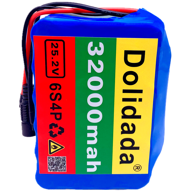

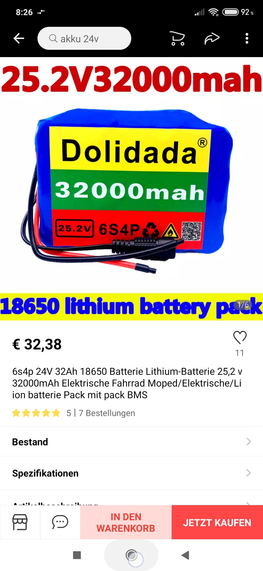

(#) Kovidivi válasza nagy hoho hozzászólására (») Jan 30, 2021 /
Nem tudom, mekkora a kiterjedése az akksipakknak, de elég kicsinek néz ki képről (másik irányba dupla ilyen hosszú?)
A 32000mAh fake, átlagos esetben tud 8Ah-t, legjobb esetben 10Ah-t.
Összehasonlításképpen keress akksit a 6P4S kulcsszavakkal, és ne a kapacitással. De ha jót akarsz magadnak, hosszú életet az akksinak és hosszú üzemidőt, akkor több párhuzamos cellás akksit keress, 6P5S, 6P6S, stb., minél több a párhuzamos cella, annál jobb!
Azt is csinálhatod, hogy megveszel egy 6P4S akksit, és ha beválik, csak kicsit langyosodik az akksipakk, akkor rendelsz még egy ugyanolyat, és parhuzamosan kötöd a kettőt. Dupla megtehető táv, és az akksik is kímélve lesznek, mert megoszlik rajtuk az áram (fele terhelés/akksi).

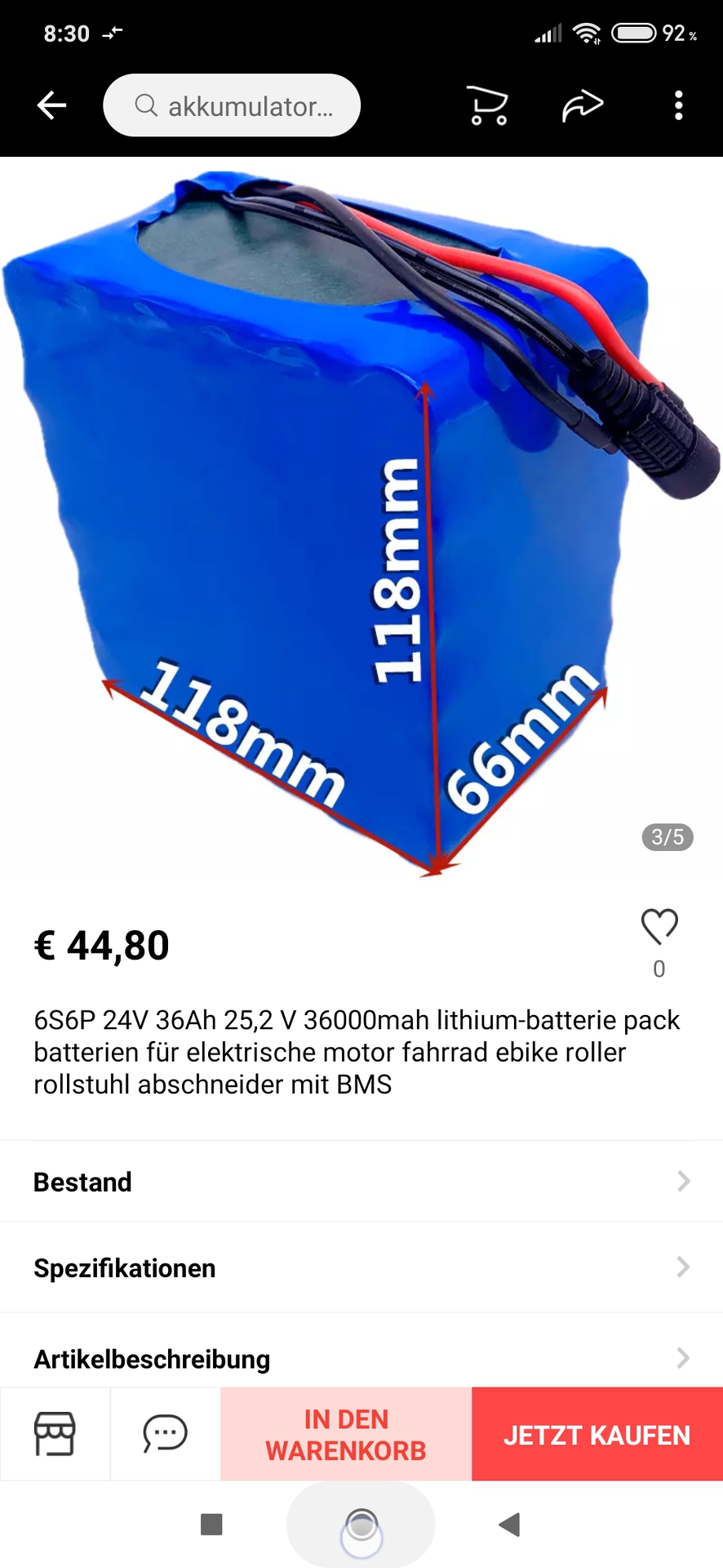

De vigyázni kell, ez az akksi 6S6P-ként van árulva, de a képek látszik, hogy ez csak 6S2P. Megy az átverés mindenhol! 6S6P-nek majdnem egy kockának kell hogy kinézzen... Szóval a méretet is le kell csekkolni, egy 18650-es cella 18mm átmérőjű és 650mm hosszú.

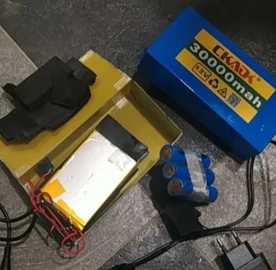

(#) Kovidivi válasza Kovidivi hozzászólására (») Jan 30, 2021 /
Ez az akku vásárlás nehezebb, mint az ember gondolná. Hogy mit kap, azt majd csak a csomag megérkezésekor tudja meg...
Az akksipakkban a szokványos 18650-es cellák helyett lithium polymer cellák voltak, valószínűleg 4-6Ah-s kivitelben (nem állapítható meg a képről pontosan). A címke természetesen nem stimmel soha.
A 30000mAh-hoz legalább 10db párhuzamos cella kellene, ami az akksi fizikai méretébe talán bele is férne (3 soros, 10párhuzamos).
A termék ára 20.5€, töltővel, ingyen szállítással.

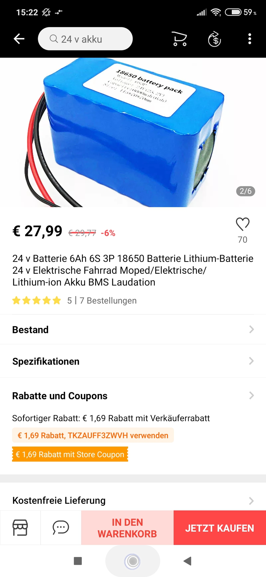

Egy tippet tudok adni, van egy Laudation akksipakkom, ami kiváló értékeket szolgáltat, a címkén levő értékek is nagyrészt stimmelnek!
Jelenleg 75€ aliexpressen (kb. 27eFt).
Ebből kiindulva Nagy hoho-nak is ilyen akksit ajánlanék, még olcsóbb is, mint a kérdezett.
És korrektül írja is az eladő, hogy max. 10A áramra ajánlott! 3 párhuzamos 18650 cellától nem is szabad többet elvárni!

(#) nagy hoho válasza Kovidivi hozzászólására (») Jan 30, 2021 /
Ebből kellene 2db párhuzamosan, az már 54.000.-Ft

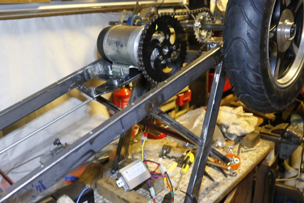

(#) szs válasza nagy hoho hozzászólására (») Feb 6, 2021 /
Nem értem, miért kellett a lassító áttételét leszedni.
Nem 1/1-ben kell a kereket okvetlen meghajtanod, kétszeres áttétellel pedig már 19km/órás sebességgel robognál.
És jó lenne egyből a láncáttétel, nem csattogna, hiszen a bicikliláncom sem csattog, sem a 48/20 áttételen, sem a többin. Erre találták ki.
Vennél egy 48-as tányért, azt hajtaná az áttételes motor, lánccal meghajtanál egy 24-est, ami a kerékhez van rögzítve...

(#) nagy hoho válasza szs hozzászólására (») Feb 6, 2021 /
Jó az ötlet, köszönöm. Nem tart sok időbe az átalakítás. Ép ma csináltam meg a hosszbordás szíj hajtást. A lassító áttételre felszerelem a lánckereket, a tengelyre a 24 -est, a tengelyen lévő bordás szíjtárcsát el tolom így mind kettőt ki tudom próbálni.

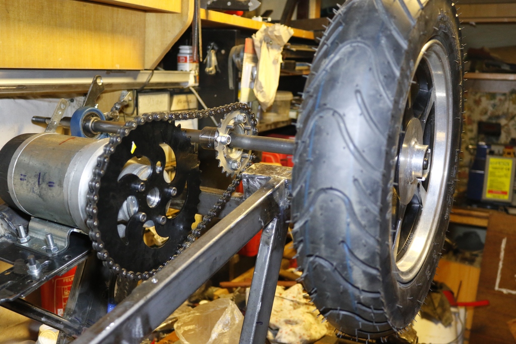

(#) nagy hoho válasza szs hozzászólására (») Feb 17, 2021 /
Visszaszereltem a lassítást, és a lánc kerekek a helyükön vannak.
Egy kérdésem volna: a két lánckerék BMX és 2,5 mm vastag az anyag. Volt itthon láncom, de az ahhoz tartozó lánckerék 3 mm vastag. Származik valami hátrány, hogy nem BMX láncot használok?
Képek holnap.
(#) szs válasza nagy hoho hozzászólására (») Feb 18, 2021 / 1
Soha nem próbáltam 3/32-es lánckerékre 1/8-os láncot tenni, de így, hogy nem váltós, tehát nincs sűrűn egymás mellé helyezett lánckerékegyüttes, közvetlen baj nem származhat belőle. (Fordítva nagyobb baj lenne, mert a 3/32-es lánc nem fut rá az 1/8-os lánckerékre.) De mivel kb. 0,8mm-el szélesebb, ezért a lánc "görgőcskéi" hamarabb fognak kopni, hiszen nem teljes szélességében fekszik rá a lánckerék fogára. Emiatt még hajlítóerő is van, nem mindegy hogy egy két végén rögzített rudat teljes hosszában, vagy csak középen terhelünk ugyanannyival.
Tehát: hamarabb fog kopni, de működni fog a próba idején, majd veszel láncot a tartós használathoz.
A hozzászólás módosítva: Feb 18, 2021
(#) nagy hoho válasza szs hozzászólására (») Feb 18, 2021 / 1
Néhány kép, vasárnap főpróba.
