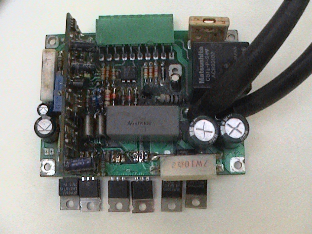

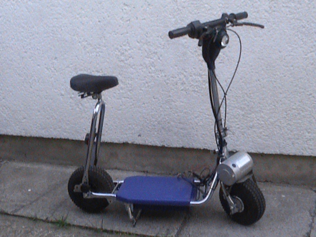

(Elejétől)-ez volt elektronikája-nagyon szét égett,akkor azt mondták a "szakik",hogy nem tudják azonosítani az alkatrészeket,újat készíteni meg nem éri meg többe kerül mint az egész roller a szervizbe meg csa 250W-os ig volt.(cc 10 évvel ezelőtt)Akkor nekem a pc még kínai volt,úgy hogy nem tudtam utánanézni vagy keresgélni sehol.Akkor egy akkus csavarozó elektronikájával működtettem, bovdennel oldottam meg de nem volt az igazi.be kellett lökni utána húzni a gázt akkor nem égett le .A még régebbi 7,2V meg 9 V csavarozókba 20A-os van az jobban bírta.Akkui is tönkrementek úgy hogy félre tettem mostanáig. Nem gondolom hogy a régi gázkar jó lenn az új elektronikához( vagy mégis)

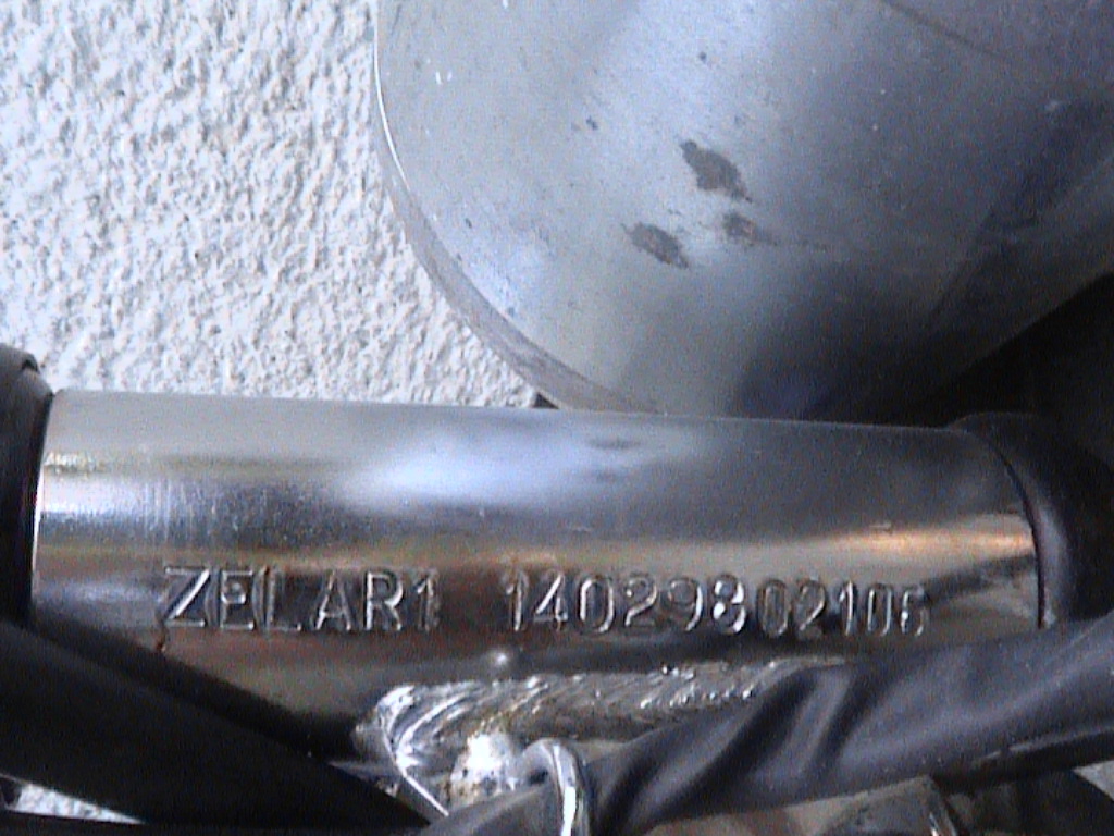

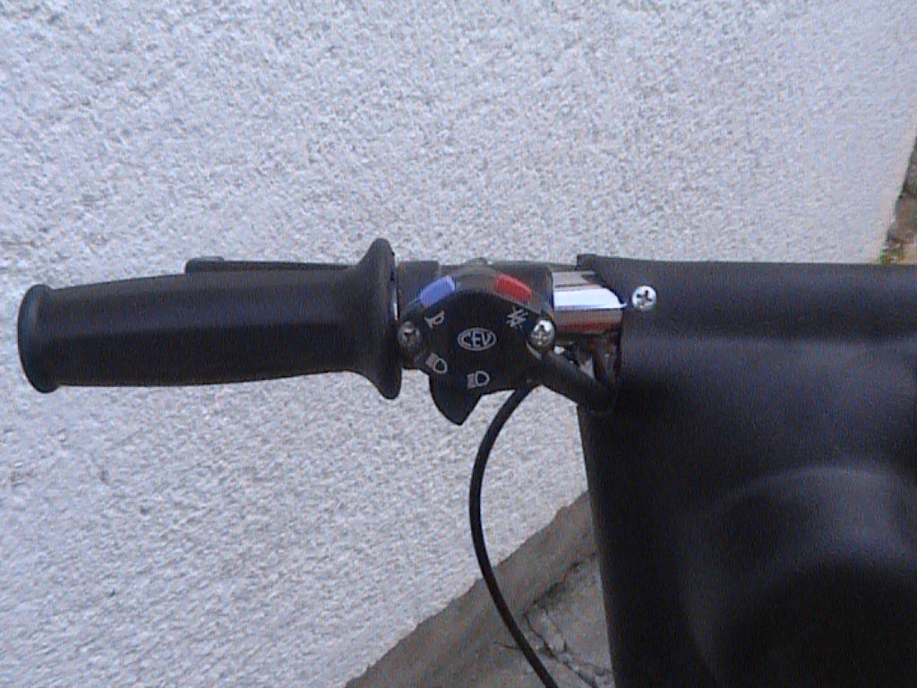

A roller pontos típusát szeretném tudni. Régebben a rollerek néhány típusainak gázkarjai potméteresek voltak, mostanában hall elemesek. Szétbontással lehetne meg állapítani milyen van benne.
A típusát sajna nem tudom,egyetlen írás van az is a vázon.No ez is a néhány közé tartozik. A potméterről 1 rózsaszin 1 szürke és 1 fehér
a ledek alatt gyantával kiöntött részből zöld,barna fekete és 1 kicsit vastagabb narancs színű vezeték jön ki. 2db 18Ah akkuval működött Néhány kép hátha segít.... A hozzászólás módosítva: Júl 14, 2019

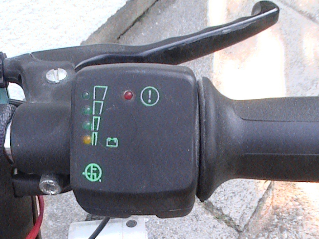

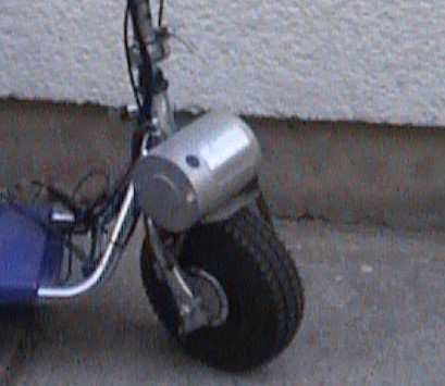

Ige segítettél, köszönöm.Találtam egy szerintem megfelelőt,ami szénkefés motorhoz való és vele együtt adják a gázkart is,(és kétvezetékes)A Google fordításából úgy vettem ki már amennyit értek hozzá hogy megfelelő lenne számomra.(vagyis a rollernek) Légyszíves ellenőrizd,hogy jól döntöttem e. https://www.aliexpress.com/item/32916672071.html?algo_pvid=22ca64d7...52& Az én motorom kefés, itt a képen látszik az egyik kefetartó fedele is. A hozzászólás módosítva: Júl 26, 2019
Próbáltam utána nézni a rollernek, nem sok sikerrel. Közben azért írok igy megkésve, mert gazdasági totálkárra törték az autómat és az ügyeket intéztem. Utalásokat találtam, de mást nem. Amit az Aliexpress-ről belinkeltél vezérlő megfelelő. Egy kérdés, a régi gyújtáskapcsolód működő képes vagy kell hozzá még egy? Azért kérdem, mert amit belinkeltél a gázkaron is van kapcsoló. Közben kutakodtam az Aliexpress-en és ezt találtam, ami neked megfelelő Bővebben: Link. A gázkaron nincs kapcsoló, de van akku töltöttség visszajelző. A hozzászólás módosítva: Júl 27, 2019

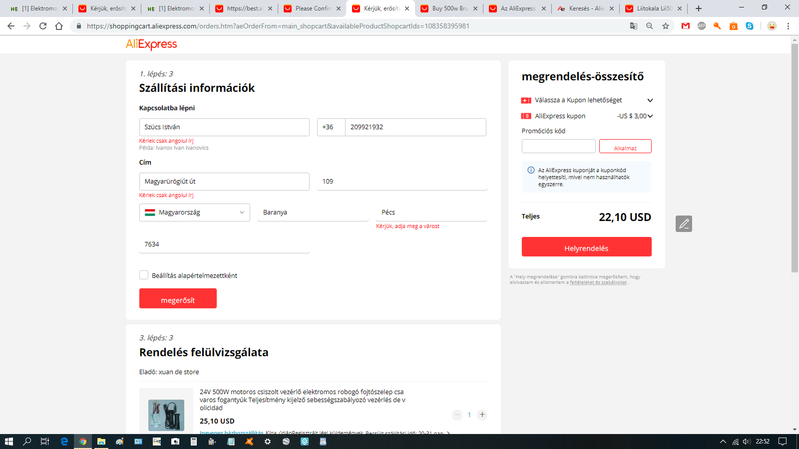

Sajnálom ami Veled történt,nagyon kellemetlen mikor az ember alól kilövik a lovat aztán se jobbra se balra. A biztosítóval meg sikerüljön a számodra,a legjobb megoldást elérni. A régi gyújtáskapcsoló működik,jól gondoltad, nem is értem miért kellene kettő.Ajánlásod szerint megpróbáltam megrendelni de nem jött össze nem tudom megerősíteni a rendelést mindig angolul akar velem kommunikálni. A hozzászólás módosítva: Júl 27, 2019
Az előzőekhez-többször is próbáltam többféle dolgot rendelni mindig elakadtam a megerősítésnél,(állandóan írjam be angolul.) ahogy a képen láthatod.Te már rendeltél tőlük sikeresen?Ettől függetlenül ez talán nem is egy webáruház hanem egy közvetítő mint az Ebay vagy a vetera. Itt külön-külön kell megrendeli a dolgokat.
Ezek közül nem sikerült egy sem.... Bővebben: Link Ezen az oldalon pedig sok mindent rendeltem és sikeresen meg is kaptam,de itt a szóban forgó dolgok közül sajnos egyiket sem találom. Bővebben: Link Ezt itt szintén megnéztem de nem találtam a nekem való dolgokat,mindkettőt egy pesti cég működteti... Bővebben: Link Sebaj majd tovább próbálkozom A hozzászólás módosítva: Júl 28, 2019

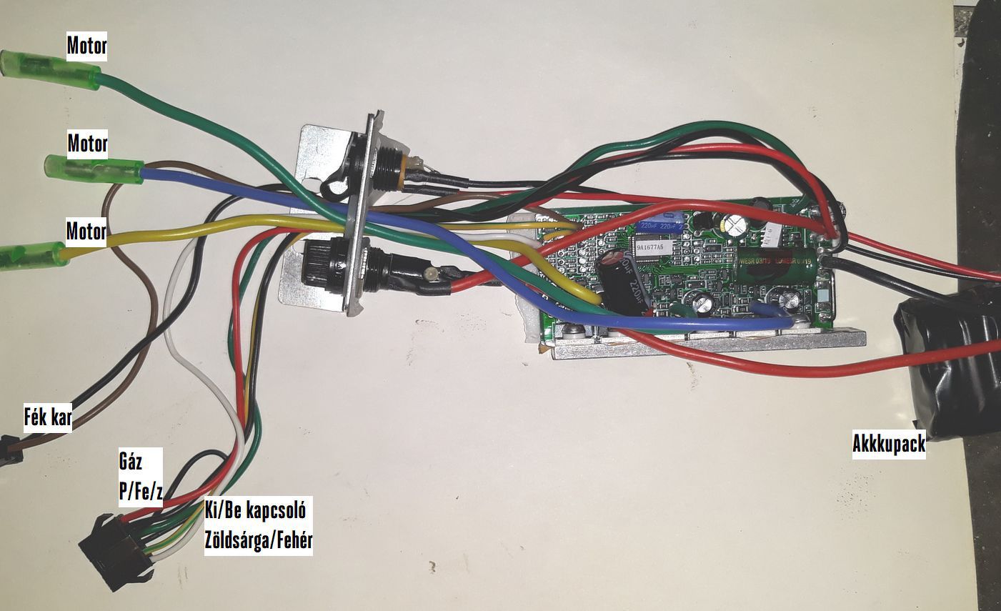

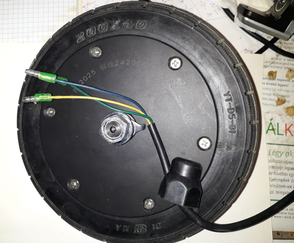

Hoztak hozzám egy rollert,hogy nem megy. A vezérlője lehet a rossz. De ilyennel még nem találkoztam. A motorhoz 3 vastag vezeték megy. Nincs benne szénkefe! A többi a képeken -Szerintetek, hogy mükszik ez? -Hol létezik ilyen vezérlő? A hozzászólás módosítva: Okt 11, 2020
BLDC motor. Vezérlőt például itt kapsz hozzá másikat, ha a régivel nem boldogulsz.
