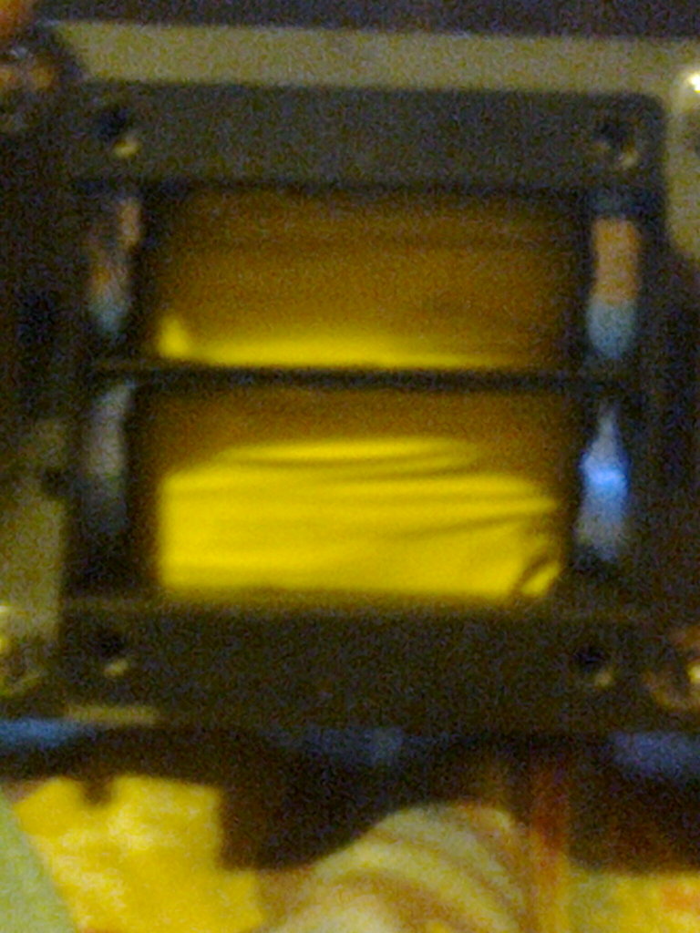

(#) akutya hozzászólása Feb 2, 2013 /
sziasztok. olyan kérdésem lenne,hogy aksitöltőt átlehetne alakítani?
(#) kozso31 válasza akutya hozzászólására (») Feb 2, 2013 /
Hali akutya: Ha elég erős a trafó,akkor át lehet tekercselni,ha képet tudnál felrakni róla akkor lehet,hogy tudok benne segíteni.

(#) kozso31 válasza akutya hozzászólására (») Feb 4, 2013 /
Hali ez egy kicsit gyenge lenne,mert a primer elég vékonyka és az a baj,hogy nem volna elég erős,mert nem lehetne úgy megtekerni,hogy frankó legyen.Próbálj meg valami erőseb trafót szerválni kicsit nagyobbat.

(#) akutya hozzászólása Feb 5, 2013 /
köszönöm a válaszokat. ez 2x12 1x24 v-os.

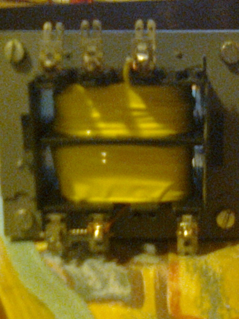

(#) akutya hozzászólása Feb 6, 2013 /
Talán ez megfelelne az áttekercseléshez? Vagy ez is gyenge lenne?
(#) kozso31 válasza akutya hozzászólására (») Feb 6, 2013 /
Hali:akutya nézz vissza pár oldalt van az én gyártmányomból egy két darab amit én tekertem (garantálom,hogy biztonságos)meglátod,hogy milyen trafó kell.Csináltam már egy párat és még egyre sem volt panasz,nem tudom,hogy hova valósi vagy de én kiskőrösi vagyok,ha gondolod tudok segíteni e téren,merthogy tudd henteséggel foglalkozom,és van tapasztalatom e téren.

(#) akutya hozzászólása Feb 7, 2013 /
Hali Kozso. Jelenleg még pesti vagyok,de nemsokára költözünk a párommal meg a gyerekekkel vidékre hálisten. Azért szeretném most megcsinálni,mert könyebb biszerezni mindent. Szerinted minek a trafoját érdemes átalakitani beszurósra? Ahogy olvastam a forumot annak nem kell olyan erösnek lennie és befér a 15 ös dobozba a trafoja.
