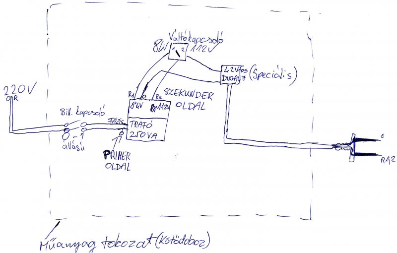

A többieknek köszönöm a hozzászólásokat, javaslatokat. Valójában amit én építettem, az egy sima leválasztó trafó, ami primer oldalon 220 V, és szekunderen 110 V, és 84 V. A trafó 250 VA-es. Van rajta egy váltókapcsoló, mert igazából nem tudom, hogy melyik az a feszültség, ami alkalmas a kábításra. Mérések alapján jónak tűnik, de szeretném kérni a véleményeteket, hogy ez használható-e a gyakorlatban? Előre is köszi a segítségeteket!

tulajdonképpen nem kapcsolási rajz, hanem egy skicc. Igazából nem vagyok otthon a szakszerű jelölésekben, úgyhogy inkább csak skicceltem. Ha nem teljesen érthető, akkor megpróbálom valahogy érthetőbben lerajzolni. Elvileg működik a cucc, de még nem tudom, hogy melyik a hatásosabb feszültség. Írjatok!

Jó a rajz én is hasonló készítettem csak 50wattos kétcsévés leválasztós trafóval 82V.és 95V.ra,150x150mm.es vill.szerelők által használt un.nehéz ip44.vizmentes dobozba tettem.Fontos!áraműtés +előzése miatt.A trafó 150mAMP.adott le.Szúró 2db.6os köracél 10cm.hosszú danamid markolattal.2,5mázsást kábított már el,bevált.
