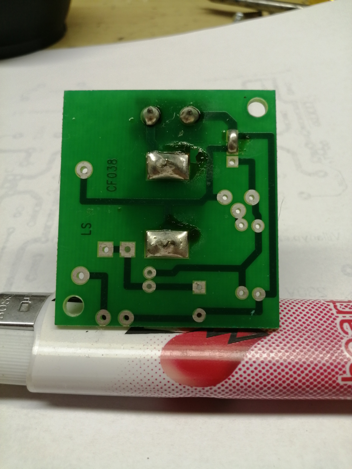

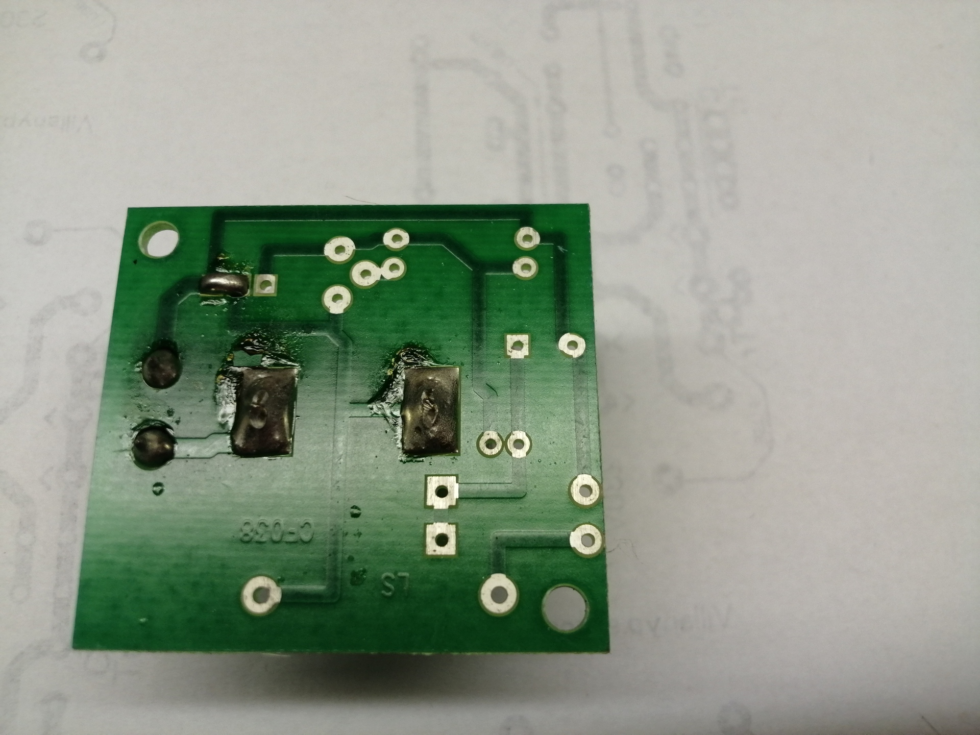

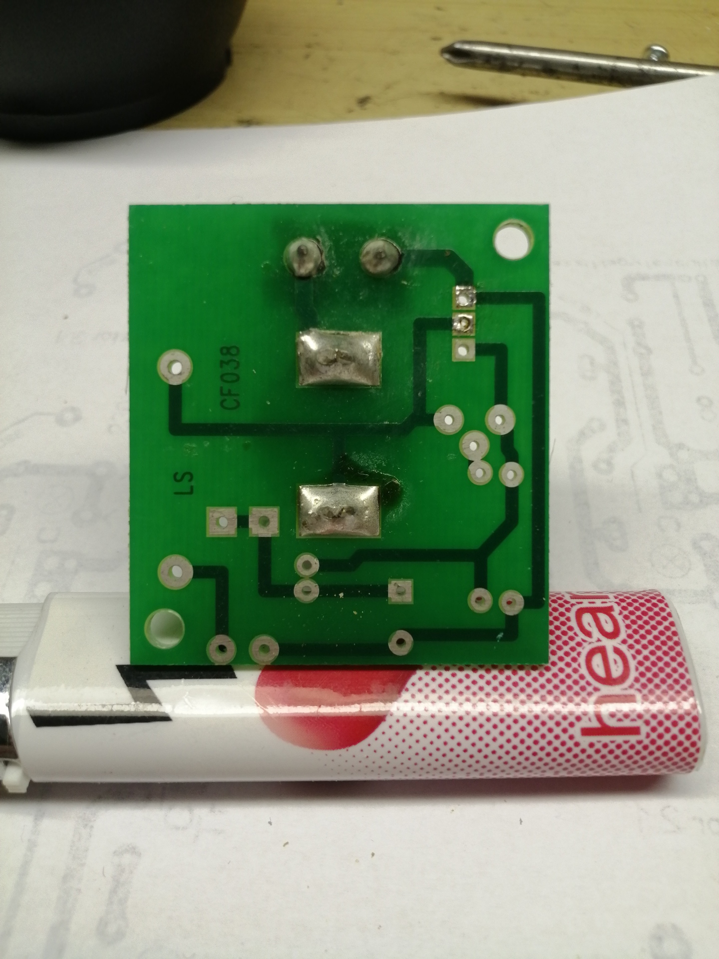

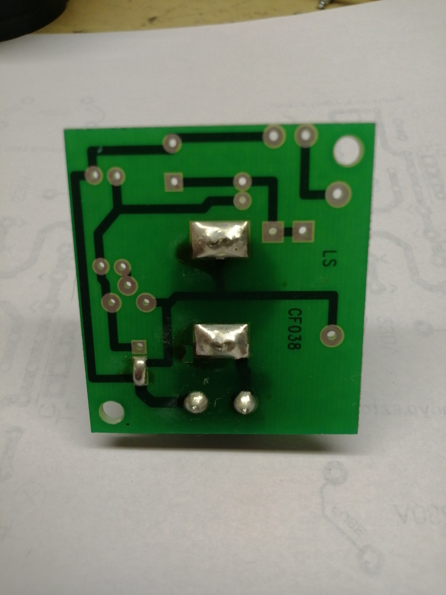

(#) mraulajos hozzászólása Okt 4, 2024 /
Kapu villogó
A képen látható kapulámpát szeretném villogtatni. Kérnék egy hozzáértőt, jelölje/rajzolja be a megfelelő alkatrészeket.
(#) Gafly válasza mraulajos hozzászólására (») Okt 4, 2024 /
(#) mraulajos válasza mraulajos hozzászólására (») Okt 4, 2024 /
Még egy kép. Le forrasztottam egy áthidalást.
(#) SzilCsong válasza mraulajos hozzászólására (») Okt 13, 2024 /
Ez 24V, vagy 220-as? Amikkel eddig találkoztam, az mind 555-ös Ic-vel oldották meg.
Biztos, megéri vesződni vele? Pár ezer ft egy villogó
(#) mraulajos válasza SzilCsong hozzászólására (») Okt 13, 2024 /
230Vos. Köszönöm, már kaptam rá javaslatot. Írtam priv.

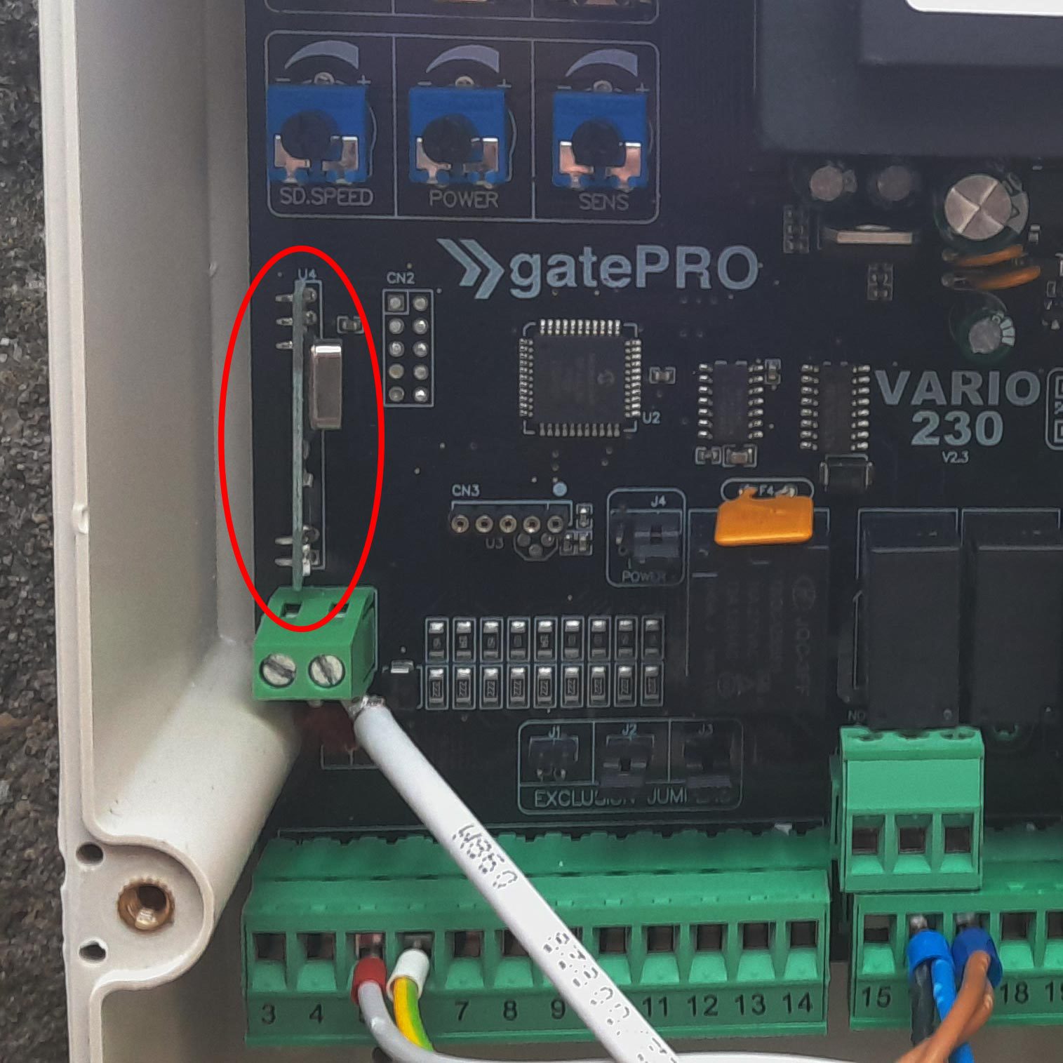

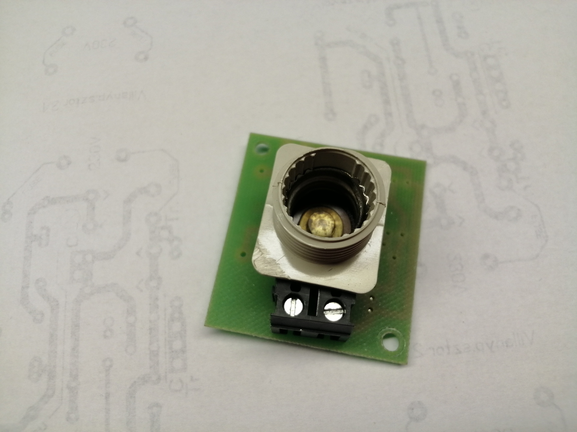

(#) Bakman hozzászólása Nov 19, 2024 /
Vételi érzékenység növelés
Nagyot!
Ismerősnél teljesen más miatt voltam, de ha már ott vagyok c. történet...
Felszereltek nála egy gatePRO VARIO 230 kapunyitót, a mellékletben látható villogóval egybeépített antennát kapta a rendszer. Aki esetleg szerelt több ilyet, meg tudja mondani, hogy javítana-e a vételi érzékenységen egy direkt 433 MHz-es antenna és normális RF kábel? Belenézve, eléggé esetlennek tűnt az egész.
Itthon normális antennát és kábelt kapott a kapunyitó de az teljesen más típus és nem tudom eldönteni, maga a kapunyitóban lévő RF modul gyengébb vagy az ott kiépített antennarendszer ennyire suta. Ott 15 m a hatótáv, itthon 40 m körül van.
(#) Remci válasza Bakman hozzászólására (») Nov 19, 2024 /
Lehet hogy javítana,lehet hogy rontana. Mindkettőre láttam már példát. A 433MHz már nagyon telített, sok olyan Kínából származó rádiós kütyü van, ami elnyomja a távirányító jelét. Ha valamelyik szomszédban van ilyen, akkor előfordulhat hogy az visz rá zavart. Ilyenkor elő fordul,hogy csak pár méterről nyitja a kaput. Mi Nice vevővel szívtunk, a kaput kívülről csak akkor nyitotta,ha 2-3m-ről próbáltuk. Külső antennával,bent a városban. Ugyan ez a vevő külső antennával 170m-ről nyitja a kaput, kint egy tanyán. A városi kapott egy 868-as külső vevőt, azzal tökéletes.

(#) Bakman válasza Remci hozzászólására (») Nov 19, 2024 /
Nem mondom, hogy kenem vágom a nagyfrekvenciás dolgokat de ez a megoldás eléggé gagyinak tűnik. Az antenna alsó része egy kis menetes szár amit egy bronz hüvelybe (ami a műanyagba van ültetve) lehet tekerni, a kettő között a NYÁK lap vezetősávval, végén sorkapocs csatlakoztatással...
31:10-től látható a videóban: YouTube.
Ez a kapunyitó a második a telken (faluról van szó), az első sokkal messzebről veszi a távirányító jelét, szintén 433 MHz-es. Értem én, hogy 868 MHz, de a vevő a kapunyitó beépített része. Na jó, cserélhető, de ebbe nem akarok belemászni, nem tudom melyik/milyen kompatibilis a meglévő helyett.
szerk.:
Tulajdonképpen nem egy ökör ára az antenna és némi kábel gyári SMA csatlakozóval...
A hozzászólás módosítva: Nov 19, 2024
Nem ismerem ezt a tipust,ilyet nem szerelünk. A koax kábel nem tudom hány ohmos, ki kellene cserélni 50 ohmosra,ha nem olyan. De ki próbálhatod azt is,hogy a vezérlésből kikötöd a koax kábelt és a meleg pontja helyett, bekötsz egy 17-18cm-es drótot. Árnyékolás nem kell. Így próbáld ki,hogy mennyi a hatótáv. Külső vevőt bármikor bele lehet tenni, csak tápot kell neki adni,meg a relét rákötni a vezérlés start bemenetére.
Ja és az antennás vevők mind ilyen csatlakozóval vannak ellátva.

(#) proli007 válasza Bakman hozzászólására (») Nov 19, 2024 / 1
(#) Inhouse válasza Bakman hozzászólására (») Nov 20, 2024 /
„Ez a standard a kaputechnikában?”
Igen.
(#) uniman válasza Bakman hozzászólására (») Nov 20, 2024 /
A beépített RF vevő modult nutasd meg, mert az a lényegesebb... (netes képeken nem látom, milyen van benne).
Ilyen villogót többet is használtam ugyan (ez volt a szettben), de soha nem kötöttem be az antenna részét. Igyekeztem egy M4(5) csavart tenni az antenna helyéra, a rögzítés miatt.
Amit ezzel a "bottal" nyernénk, az elveszne a hosszú vékony antennavezetékben.
Ha kellett, rendes konzolos kültéri antennát használtan, amely vastagkábeles...

(#) Bakman válasza Inhouse hozzászólására (») Nov 26, 2024 /
Raktam rá normális, 433 MHz-re való antennát, tuti kábellel. Nem lett jobb, igaz, rosszabb sem. Marad így ahogy van.
(#) Inhouse válasza Bakman hozzászólására (») Nov 26, 2024 /
Ahogy írták, előfordul, hogy túlságosan terített a 433MHz-es sáv. De előfordul, hogy két 433MHz-es vevő zavarja egymást, ha túl közel van. Ilyenkor vagy mozdítani kell az egyiken arrébb, vagy váltás 868MHz-re.
Egy tanyán volt így, a kapunál ha a közelébe került egy Bestar vevő, akkor a megszokott közel 100m helyett, csak közvetlenül a kapu előtt kezdett működni. A Bestar pár méter költözése után újra jó lett a kapué. Mindkettő vevő volt.
Két vevő zavarja egymást?
(#) Gafly válasza Bakman hozzászólására (») Nov 26, 2024 /
Hááát amilyen szupreg cuccok vannak benne, még az sem lehetetlen.
A szupreg nem minősítés, hanem működési elv.
Igen. Adó nem volt a közelben. A Nice 6AF kapuvezérlő szépen üzemelt, jó távolról. Pár méterre felszerelésre került egy Bestar DTK4 vevő, onnantól a kapu nem akart már távolról üzemelni. A Bestar relé kimenet egy földben vezetett 4 eres telefon vezetékkel kapcsolódott a Nice nyitó gomb kivezetésére. A Bestar arrébb lett rakva és helyreállt a rend.
A hozzászólás módosítva: Nov 26, 2024
Érdekes.
(#) Feri007 válasza Bakman hozzászólására (») Nov 29, 2024 /
Nagyon tipikus szupreg vevő esetén, hogy az egyik vevő blokkolja a másikat. Ugyanis a szupreg vevő oszcillátora a vételi frekvencián rezeg, és alig lehet megakadályozni -nem is nagyon foglalkoznak vele- hogy kisugárzódjon. A közeli kisugárzott zavaró jel térereje erősebb, mint a venni kívánt jelé, így aztán ez az eredmény.
