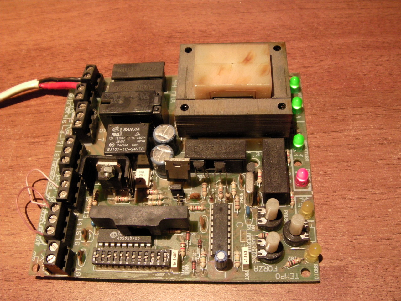

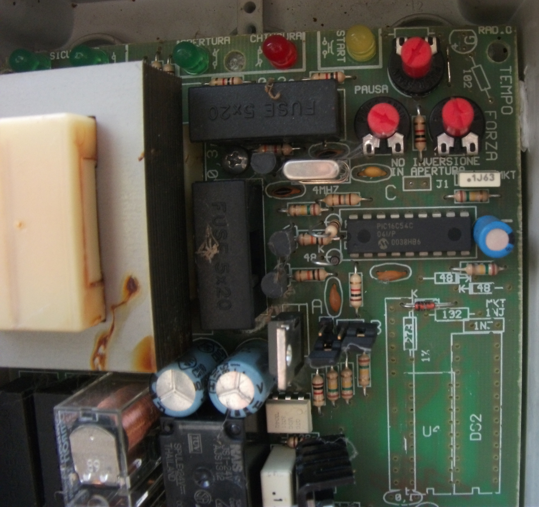

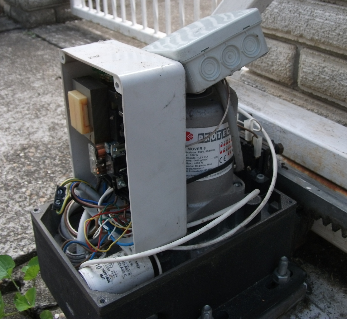

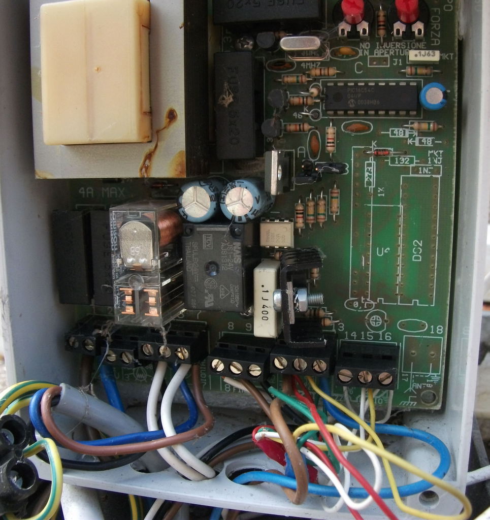

Van egy ilyen elektromos-távirányítós kapunk, de nem működik.
A távirányító rendben, biztosítékok rendben, áramot kap, és használja is rendesen, mert a trafó a panelon elégé melegedik. Képeket mellékeltem, mit mérjek, hol keressem a hibát?
A motort ráköthetem közvetlen a 230-ra? Kondenzátorral természetesen.
Mi lehet a gond?
A válaszokat előre is köszönöm!
A hozzászólás módosítva: Júl 14, 2015
(#) zsoltee0001 válasza gernerakos hozzászólására (») Júl 14, 2015 / 1
Először is nézd meg, hogy a sorkapcsokon megjelenik-e a 24v (ac/dc)
ez még a régi fajta nem lyukgalván panel, símán kinézem hogy kiolvadt a forrszem a trafónál (kirázódik) szekundernél, mivel írtad, hogy zúg.
(#) uniman válasza gernerakos hozzászólására (») Júl 14, 2015 /
Proteco Mover 8 típusú motor....220V 350W !
Ha tudod, hogy hogyan kell közvetlenül rácsatlakoztatni a motorra a hálózati feszülltséget, akkor igen!
(#) gernerakos hozzászólása Júl 14, 2015 /
Zsoltee0001: A sorkapcsokon nem mértem feszültséget. Mármint nem volt rajta feszültség. A trafó nem zúg, csak melegedik.

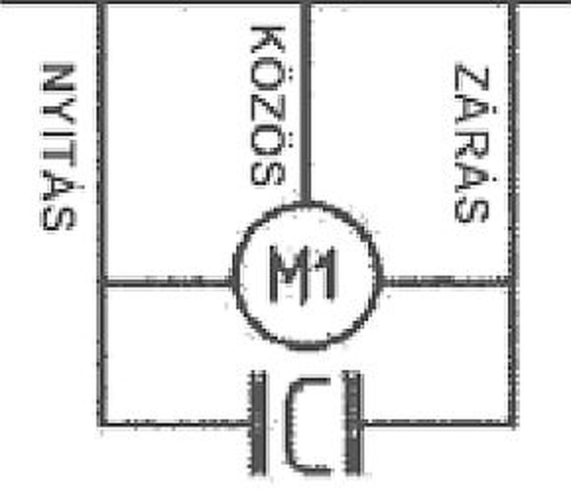

Uniman: A panel alján, a sorkapcsoknál csatlakozik a motor a panelhoz. Gondolom a kék kábelt a kékhez, a barnát a barnához. Csak van egy fekete is, azzal mi legyen?
Hát nem!
A motor sorkapcsának a középső és az egyik tettszőleges szélső pontjára kell a 230V-ot kötni.
A másik oldal a másik irányú forgás bekötési pontja.
A kondenzátor maradjon a bekötve a sorkapocs két szélső pontjára csatlakozó vezetékeken.
Persze a földelés is legyen a motor fémvázára kötve!
A kondenzátor kapacitását sem árt ellenőrizni, hogy ne legyen kisebb, mint ami rá van írva.
A vezérlés leírását csatolom.

(#) sunside válasza gernerakos hozzászólására (») Júl 14, 2015 / 1
Nekem is ez a panelos kapunyitóm van. Ha távlökdösővel adsz jelet, kattan valamelyik relé? (hallani lehet)
Villogó kimeneten megjelenik a villany?
Fotocella két szélső pontján van tápfesz?
A triak jó?
Egyelőre ennyi.
(#) gernerakos válasza sunside hozzászólására (») Júl 14, 2015 /
A távirányítóra nem reagál.
A villogó kimenetén nincs fesz.
A feszültségek:
a 8-as és a 9-es kapocs közt 11v, a 8-as és a 10-es közt szintén 11v. A 11-es és a 13-mas között ott a 24Vac, a 14es és 16-os közt 5Vdc, a 15-ös és a 16-os közt szintén.
a trafót ujra forrasztottam, de a ledek nem égnek.
Akkor elöször a 24 voltot kell helyreállítani. Nekem a szekunder oldalon a trafó kimenet engedett el a tekercs kivezetésnél.
Amíg a ledek nem világitanak (min. 3 db.) addig nem érdemes továbbmenni.
Most megmértem megint a feszültégeket:
8-as és 9 vagy 10 közt 5v dc
13-mas és 11-es közt 24v Ac
13-mas és 12-es közt 4v dc
16-os és 14-es vagy 15 ös közt 5V dc
Most jut eszembe: a panelt kiszereltem, ez baj? így is világítania kell a ledeknek, vagy azok csak bekötött állapotban fognak?
Továbbra is kérdés: a ledek világítanak?
Nem, egyik se.
Igy kellene mennie: lásd kép.
Nem nagyon látszik. Zárjam rövidre a 14-est a 16-ossal és a 11-est a 13-massal?
Rövidzár:
14-16
12-13
8-9-10
(#) sunside válasza sunside hozzászólására (») Júl 14, 2015 / 1
Ezután az első 4 lednek kell világítani. Ha megvan, akkor egy pillanatra rövidzár a 15-16 közé, ez indítja a motort.
Mind a 4 biztosíték rendben van?
Világítanak, köszönöm!!
Utána a reléknek kattognia kell ha 15-16 pillanatnyi rövidzárt kap.
Kattog, és megjelenik a fesz is a motor kimenetén, akkor ezekszerint tényleg a tarfó forrasztotta ki magát a panelből. Még egyszer köszönet!!
Ha eddig nem volt ok és most jó akkor egyszerű a képlet, de ne csak a trafót hanem mindent forrassz át, főleg aminek tömege van pl kondenzátorok...
Ha van infra felszerelve akkor ne felejtsd kivenni a 12-13 rövidzárt, továbbá a 8-9-10 röl is.

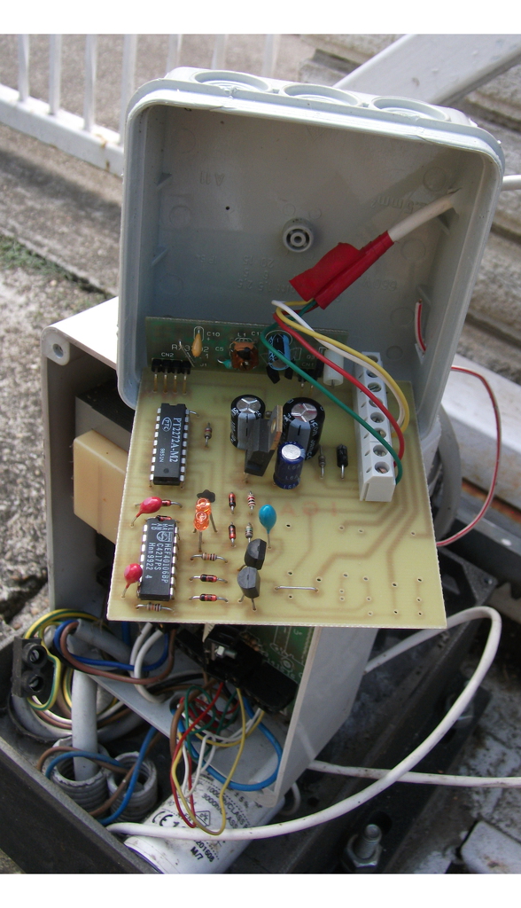

Na beszereltem. Viszont azt csinálja, hogy csak az APERTURA nevű led ég. Ha megnyomom a távirányítón a gombt, akkor a FOTOCELLURA is felkapcsolódik. Ha rövidre zárom a 14-16ot, akkor a FOTOCELLURA kivételével mindegyik világít. A rövidzárakat kivettem.
Na, akkor annyi biztos, hogy a panel jó.
Ellenőrizni kellene az infrát (ha elé teszed a kezed, a panelon a led jelzi), a végálláskapcsolót a motor oldalán.
A végálláskapcsoló ok, az infrában a relé kattan ha eléteszem a kezem, de a panelon semmi sem történik. Az infrán belül mit ellenőrizzek? Melyik lednek kéne jeleznie?
Ha az infra kattan az jó. Ellenőrizd a panelre menő vezetéket ill. jól van-e bekötve?
