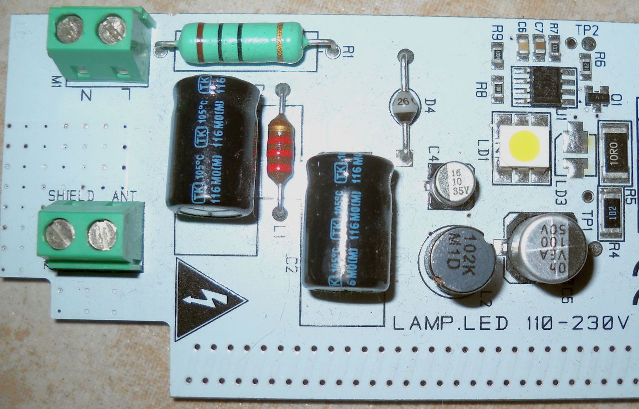

(#) mraulajos hozzászólása Júl 28, 2015 /
Van egy ilen villogóm. Megszűnt villogni. A képen jelöltem az alkatrészt, pozíció száma L1, amin szakadást mérek, illetve a kondenzátorok kapacitását mutatja a műszer. Ez szerintem nem jó így.? Milyen alkatrész ez?
(#) gernerakos válasza mraulajos hozzászólására (») Júl 28, 2015 /
Szerintem az egy induktivitás.
(#) kameleon2 válasza gernerakos hozzászólására (») Júl 28, 2015 1 /
Ha villanócsöves a lámpa , akkor elég esélyes.
(#) zsoltee0001 válasza kameleon2 hozzászólására (») Júl 28, 2015 /
A termékleírás alapján lede-es, de ha már fölmerült, épp a minap gondolkoztam, hogy lehetne egy régi fényképező vakuját felhasználni erre a célra, a "nehogymár ugyanolyan villogóm legyen mint a szomszédnak" elvet követve.
(#) mraulajos válasza kameleon2 hozzászólására (») Júl 29, 2015 /
Ledes a lámpa, milyen értéket jelent rajta a jelölés?

(#) uniman válasza mraulajos hozzászólására (») Júl 29, 2015 /
Ennek a villogónak a tápja egy LNK305DN smd IC és egy 555-ös IC villogtatja? Van egy hasonló beninca lamp.led antennás villogóm, csak abban más LED-ek vannak.
Itt említettem is.
A táp IC adatlaplából kiolvasható az induktivitás értéke. Előkeresem majd az enyémet és ha azonos az táp IC, akkor mondom az értékét...

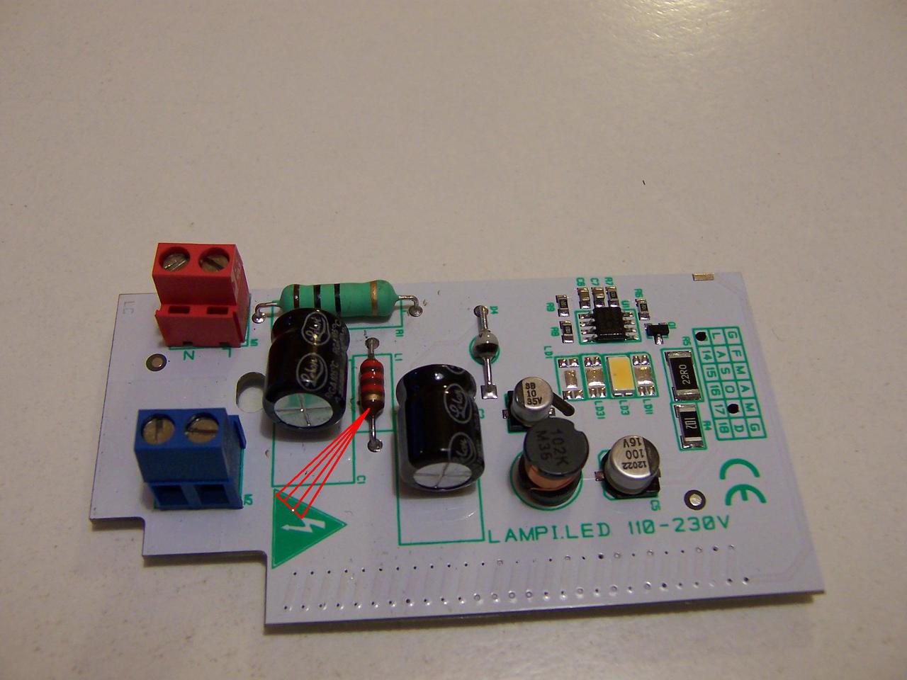

Mutatom a képeket...az L1-es induktivitás ugyanolyan színű: 3xpiros+az arany (5%) jelzés van rajta... A táp IC a másik oldalon van.
A hozzászólás módosítva: Júl 29, 2015
(#) mraulajos válasza uniman hozzászólására (») Júl 30, 2015 /
Ez oké, ezt látom nálam is. Ezt az L1 el jelzett alkatrészt mivel lehetne helyettesíteni?

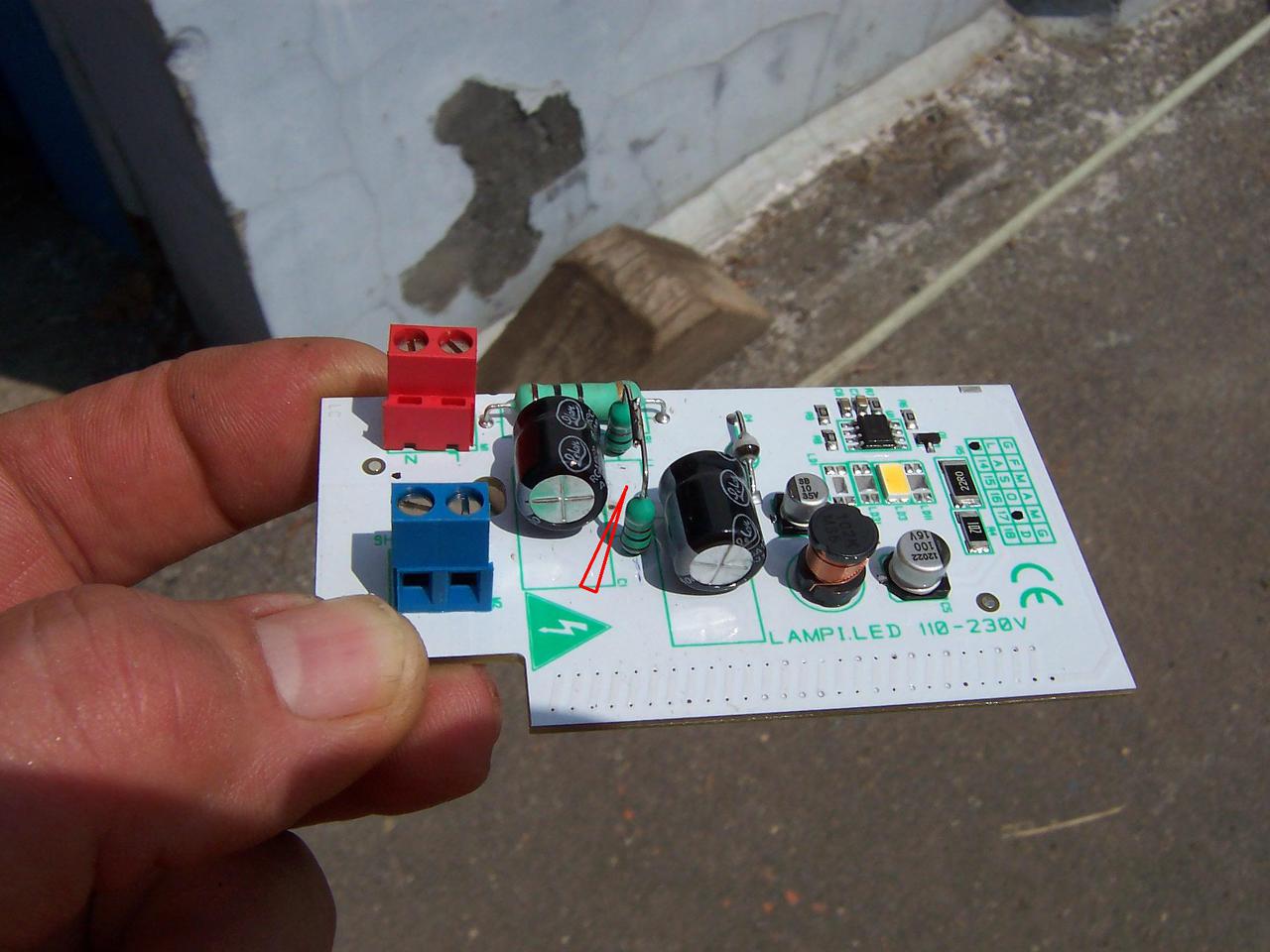

(#) mraulajos hozzászólása Aug 3, 2015 /
Vissza térve a gondjaimhoz,, nem tudok csak 1mH es induktivitást beszerezni. Ezeket nem lehet úgy párosítani, mint pl. a kondikat?
(#) Gafly válasza mraulajos hozzászólására (») Aug 3, 2015 /
Elvileg sorba lehet kötni őket és akkor összeadódik. Kondenzátorhos képest annyi a nehezités, hogy tekercsek jobban hatnak egymásra, ha egymás mágneses erőterében vannak...
(#) mraulajos válasza Gafly hozzászólására (») Aug 3, 2015 / 1
A képen látható módon sikerült megoldani, 2 db 1mH es sorba kötve. Tökéletesen működik.
