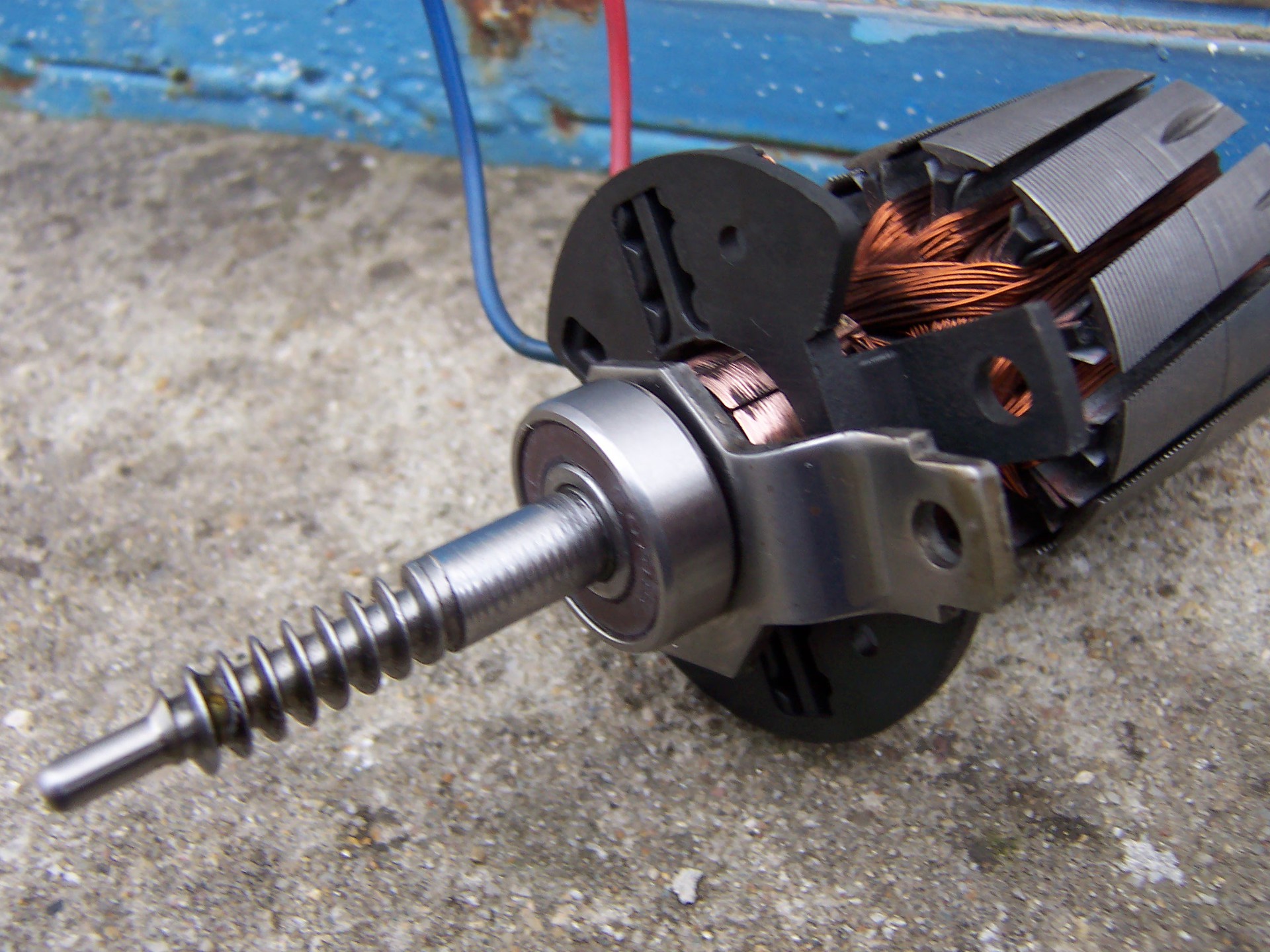

(#) mraulajos válasza uniman hozzászólására (») Feb 24, 2019 /
Holnap megpróbálom szétszedi. Benzinbe kimosom, csapágy le, aztán majd látom, hogyan tovább.?
(#) zsoltee0001 válasza mraulajos hozzászólására (») Feb 24, 2019 /
Azta! Na ilyet még nem láttam, hogy ennyire szétkopjon, általában a kopott kefék pora okozta kontakthiba gátat szab, hogy idáig fajuljon a dolog.
Ha esetleg van kedved megjavítani, akkor tudok adni pár tippet:
Le kell szedni a csapágyat, mert útba van, mivel lehúzóval nem lehet hozzá férni, össze kell törni a csapágyat, rongyba beteker, satuba összeroppant.
Megmarad a belső bűrűje a 608-as (ha jól emlékszem) azt egy sávba kisflexel átcsiszol a tengelyig, aztán már le lehet húzni.
Ha rakod össze, még véletlen se üsd a tengelyt, mert a forgórész elmászik a tengelyen.
Satuba kell visszapréselni, cső segítségével.
A kefe vezetékét amikor forrasztod a helyére csipesszel fogd meg a tövét, mert az ón felszalad a kefe vezetékén, merev lesz és kuka, onnantól.
Ha csiszolt kefét teszel bele, ne lepődj meg ha ciripelni fog.
Gakorlatilag a gyári állapotot nekem még soha nem sikerült létrehoznom.
A másik fajta motorral nincs gond.
Ja és mindvégig a csigamenetre mint a hímes tojásra vigyázni.
Nem egyszerű

(#) mraulajos válasza zsoltee0001 hozzászólására (») Feb 25, 2019 /
Köszi a tippeket. Csináltam már hasonlót.
A egyik keféből maradt akkora darab hogy meg tudam mérni. 4,5x6,5 mm., de nem tudom milyen hosszú. Sikerült olyan kefét szereznem, amelynek jó helyen a kivezetése, majd bele csiszolom. Tudod esetleg milyen hosszú?

(#) zsoltee0001 válasza mraulajos hozzászólására (») Feb 25, 2019 /
Sikerült szetszedni? Le tudtad húzni a cspagyat?
Ha már lecsiszoltad akkorára hogy beferjen akkor a hosszát úgy határoz meg. Hogy a rugoval együtt beferjen a forgoresz.
Udv

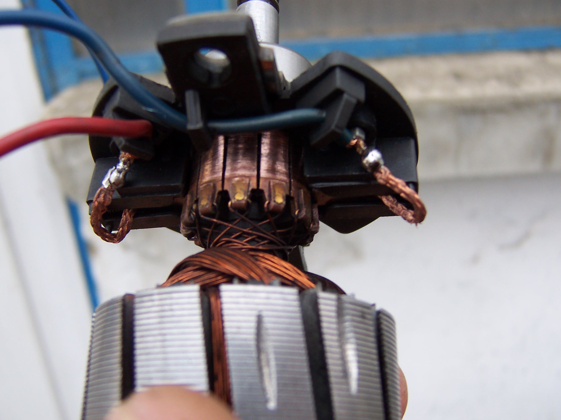

(#) mraulajos válasza zsoltee0001 hozzászólására (») Feb 26, 2019 /
A csapágyat le kellett vágni, már megvan az új. A kefék be vannak csiszolva méretre. Ma összerakás, próba. A tulajnak nem lett volna probléma az új sem.
(#) zsoltee0001 válasza mraulajos hozzászólására (») Feb 26, 2019 /
Szuper
Kefenel az a lényeg hogy minél passzentosabb ámde könnyedén mozogjon. Én meg a felületet meg szoktam csiszolni 1500as papírral. De a ciripelessel nem tudok mit kezdveni. Viszont még sose hoztak vissza motort.
Ugye osszejelolted az alloreszt a hajtóművek?
Én minidrillel szoktam hogy el lehessen mosni. A filctoll lejonne. Remelem szép hangja lesz.
22 egy új? Az igen. Azért érdemes bekoszolni a kezet.
Udv

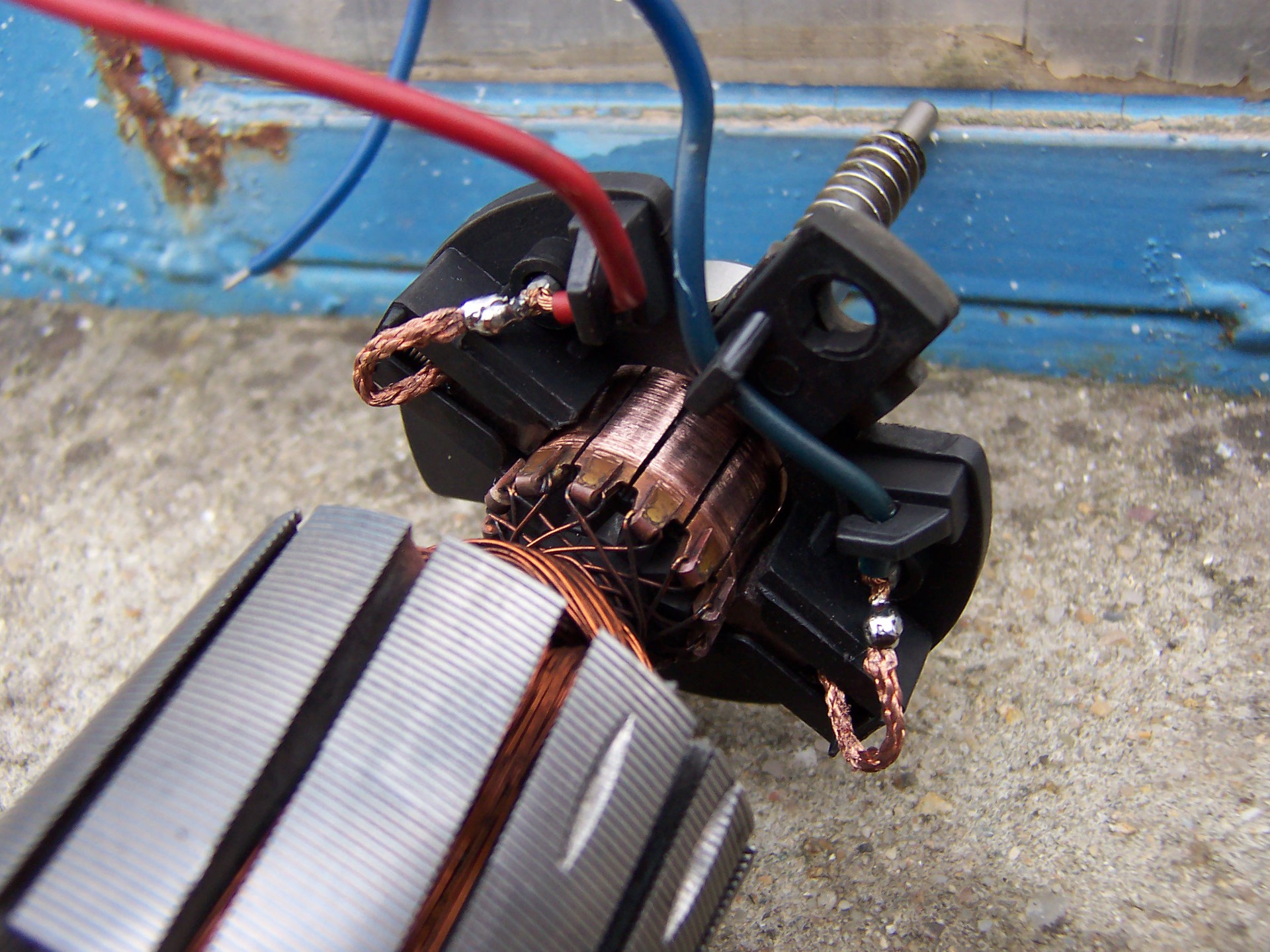

Motor kipróbálva, oda-vissza szépen megy. Hétvégén beszerelés a tulajnál.
Én úgy szoktam tesztelni, hogy leviszem a feszt 2-3V-ig és kapcsolgatom ki-be, hogy minden pozícióból el tud indulni, ill nagyobb fesznél mérem, hogy áramfölvétele nem ingadozik e.
Sok sikert a beüzemeléshez.
Még annyit, ha már ennyire belemerültünk, hogy elbír ez esetleg 40V ot is. A vezérlésből annyit mérek nyugalmi állapotban, motor nélkül.
Igen. Nagyobb fesszel küldi mint 24v. Az amúgy 12v os motort.
Egyébként örök élet lenne a Kefe. De így nem annyira.
Udv

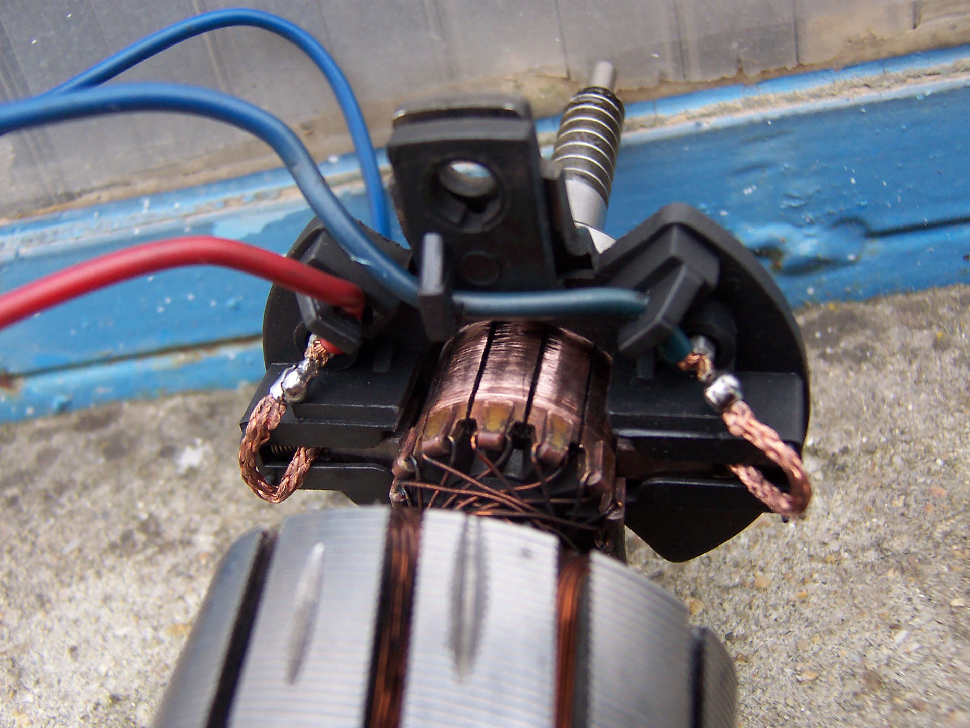

(#) mraulajos hozzászólása Feb 26, 2019 /
Ilyen lett. Beépítés hétvégén.

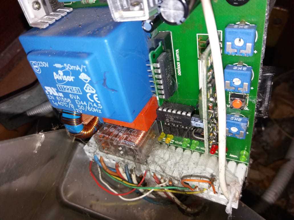

(#) mraulajos hozzászólása Márc 3, 2019 /
Ennek a vezérlésnek Nem igazán értem a távirányító rátanítást. A 10. oldalon található. A jumper-ek nem egyértelműek számomra a bekeretezett részben, és mellette.
(#) zsoltee0001 válasza mraulajos hozzászólására (») Márc 3, 2019 /
Szerintem tök egyértelmű, ha egyes csatornára akarod, akkor a C1-nek megfelelően teszed be a jumpert.
(#) lelkes amatőr válasza mraulajos hozzászólására (») Márc 3, 2019 /
A fekete pöttyökre kell tenni tanítás közben, utána nem kell sehova.
Közben nyomod a P gombot.
(#) mraulajos válasza zsoltee0001 hozzászólására (») Márc 3, 2019 /
Honnan tudjam, hogy melyik csatornára van már tanítva? Másik távir. kellene rátanítani.
Biztos bennem van a hiba, hogy este 8kor nem fog az agyam, de még mindig nem értem, mi a probléma...
Próbálkozom, addig nem írok.
(#) bajuszvas válasza mraulajos hozzászólására (») Márc 3, 2019 /
Pedig rém egyszerű!
Nézd meg melyik rádió vevő van rajta.
Birio 1 (négy csatornás)
Alsó soron a 3-4 lábakat zárod rövidre.
Birio 2 (két csatornás)
Alsó soron 1-2 lábakat zárod rövidre.
Ezután megnyomod a távirányítón az egyik gombot, amivel nyitni szeretnéd és nyomva tartod.
Ezzel egyidőben a rádióvevőn a P gombot nyomva tartod, míg egy led fel nem gyullad.
És kész vagy.
(#) mraulajos válasza bajuszvas hozzászólására (») Márc 4, 2019 /
Köszönöm! Próbáljozom.
