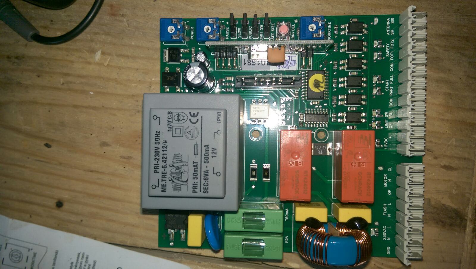

Rosszul emléxel, FORDÍTOTT VÉGÁLLÁS (MAG SW) (panel jobb oldalán a WORK TIME poti és a
furat közöt elvágós)
Szerintem erre emléxel: Amennyiben az OP és CL kapcsokba nem csatlakoztat kapcsolókat, akkor a készülék nyílókapu vezérlőként működik. Ennek detektálása a készülék feszültség alá
helyezésekor történik, ezért ne tegyen rövidzárat a bemenetek és a COM kapocs közé!
drtibi: Szóval ha mókolsz a bekötésekkel, akkor utána kikapcs 10-20sec-re és bekapcs kell.
Ez a roll milyen pic-cel van szerelve, mennyire öreg, több verzió van belőle, 690,1789,18876
Csak úgy felvetődik bennem, a motor jól van egyáltalán bekötve? Tegyél a vezérlő COM és a bal, a COM és a jobb motor csatira 1-1 égőt, az megy rendesen? Az irányváltást relé csinálja, esetleg lehet relé beégés, ha rosszul volt bekötve.
(#) pipi válasza pipi hozzászólására (») Nov 9, 2019 /
A vezérlő úgy működik hogy ...
Van 2 relé és egy triak.
Kapcsolási sorrend:
1. irányváltó relé "megmondja" az irányt.
2. A másik relé bekapcsol, engedélyezi a 230V-ot a motor irányába
3. A triak fázishasítással kapcsolja a motorra a 2. pont szerinti villanyt
Bocsi az égőket aZ N és OP, N és CL motor csatira kell kötni (a COM jelölés a kisfesz oldalon van)

(#) drtibi hozzászólása Nov 9, 2019 /
Köszönöm szépep a hozzászólásokat tanácsokat!Úgy látszik megoldódik a problémám. Beszereztem egy másik panelt a csokik átdugása után /ugyan azzal a bekötéssel mint az előző/ működik szépen minden.
Ezek szerint a régi panelen lehet valami bibi. Jó lenne megjavítani /lenne egy tartalék/,szerintetek érdemes lenne ezzel foglalkozni othoni körülmények között?
(#) zsoltee0001 válasza drtibi hozzászólására (») Nov 9, 2019 /
Nincs mit, de ha már az elején elarultad volna, hogy használt vezérlés, egy csomó agyalast megsporoltal volna nekünk.
(#) pipi válasza drtibi hozzászólására (») Nov 9, 2019 /
Cseréld ki a reléket.

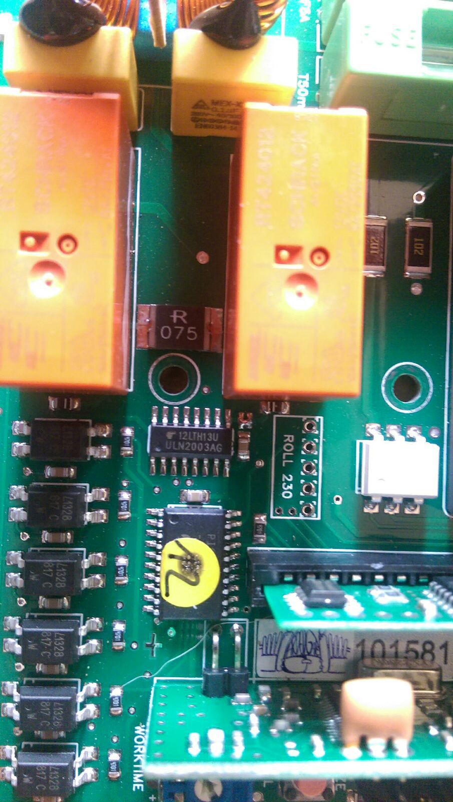

(#) vladcepes hozzászólása Nov 11, 2019 /
Sziasztok! drtibi-nek szeretnék segíteni a ti segítségetekkel.
Van ez a panel amiről írt hogy hibás. Van rajta egy Pic 16f690 fotó alapján az elég halottnak bizonyul.
Ezt kellene valahogy kimérni,( ki lehet mérni?) ,már régen foglalkoztam ilyesmivel. Ha kiderül hogy ez a halott ,vennénk egy újat ,még PIC programozó is meg van,csak hát oda kellene a program,na ezt hogyan lehet beszerezni? Válaszokat segítségeket köszönjük!
(#) pipi válasza vladcepes hozzászólására (») Nov 11, 2019 /
Bekapcsoláskor kell hogy kattanjon a relé. Eléggé úgy tűnik hogy megsült nem kicsit. Az 5V táp megvan? 7805 a poti mellett a sarokban.
Ha elviszed a gyártónak (Bővebben: Link), jó eséllyel megjavítják, pótolják a PIC-et, olcsóbb lesz, mint egy új.
