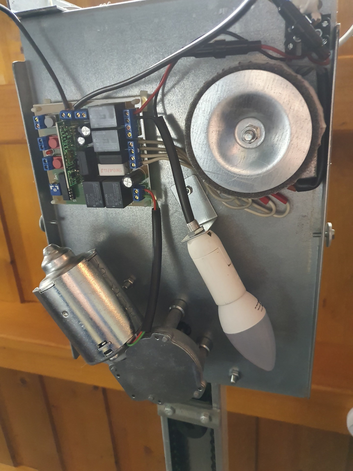

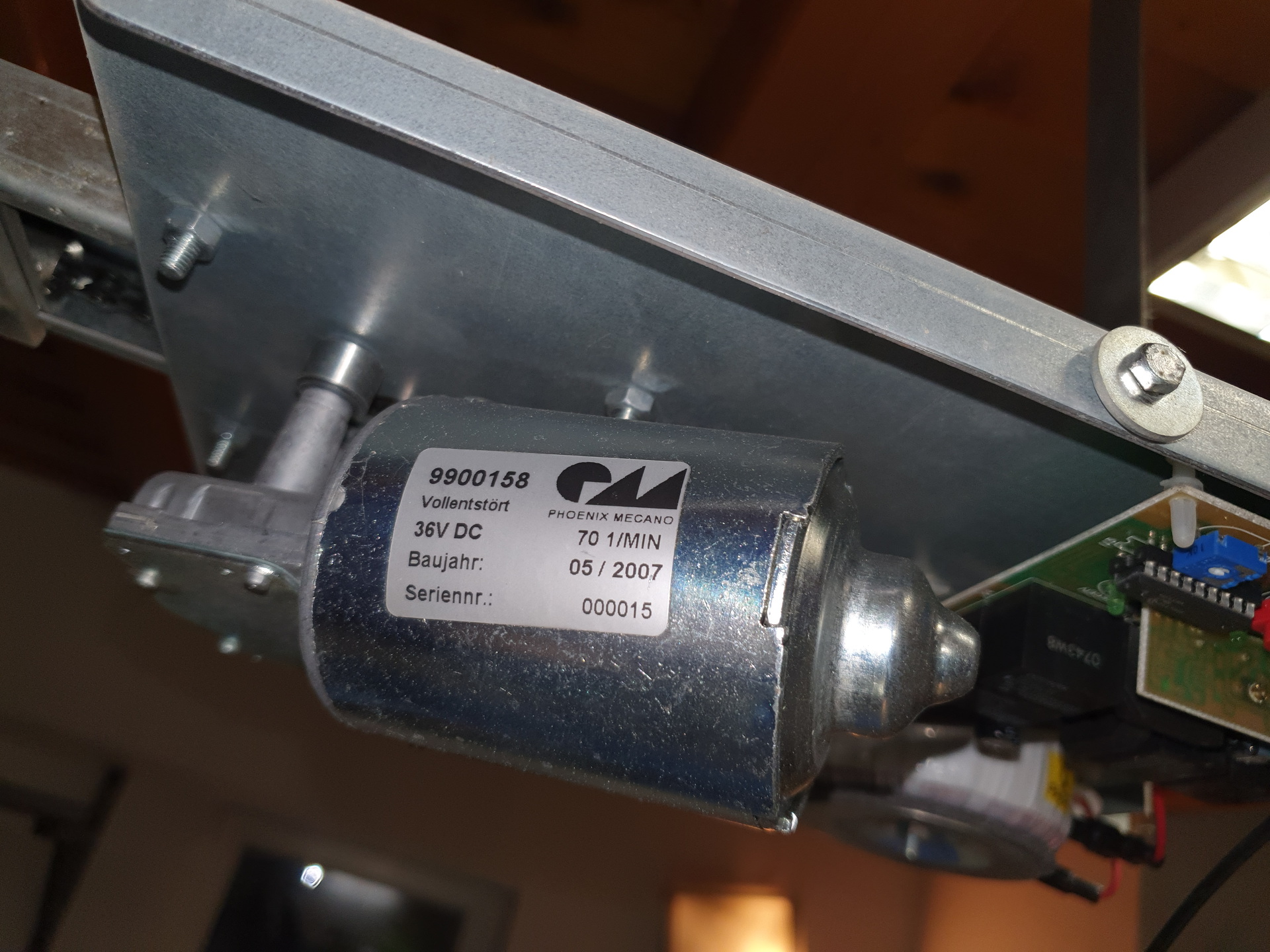

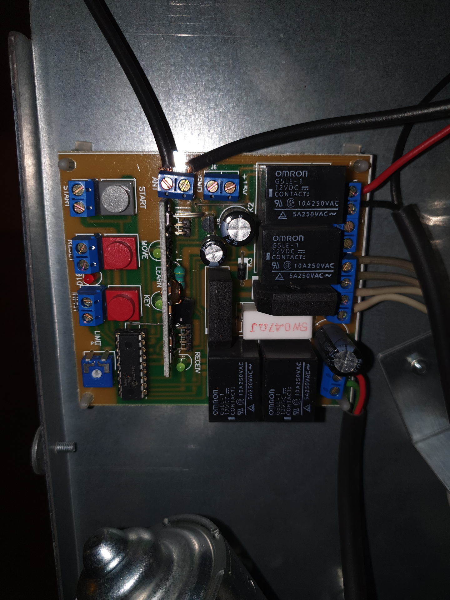

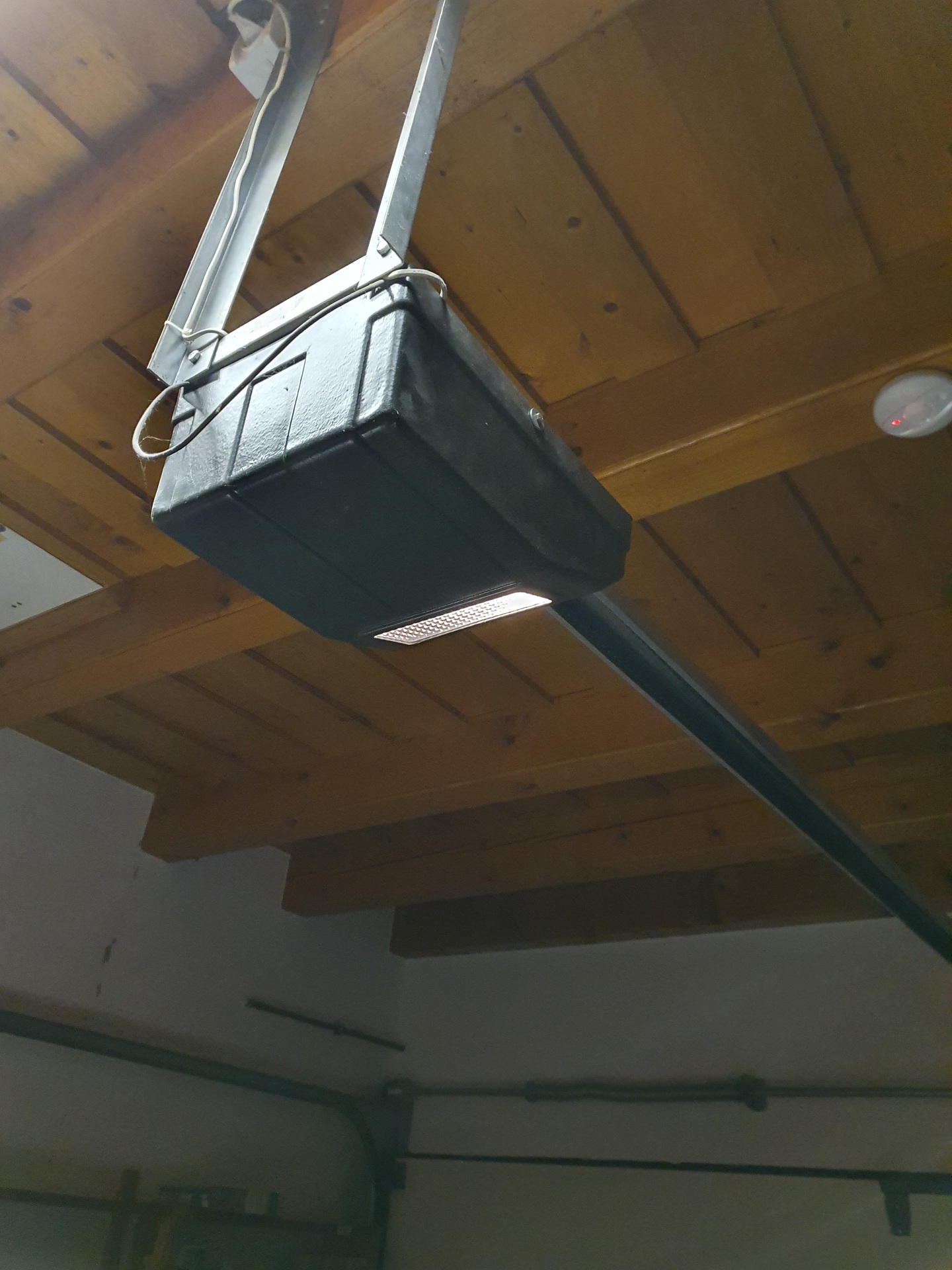

Lenne egy garázskapu nyitó motor amiről nem tudok semmit mivel nincs rajta semmi márkajelzés amin elindulhatnák. Ezért készítettem pár képet nem-e valakinek ismerős. Egy kezelési leírásra lenne szükségem (távirányító tanításhoz és a kapu beállításához).
Phoenix mecanos motor van benne meg omron relék. Stargate márkát mondták nekem eddig de arra nem találtam semmit.
Köszönöm a segítséget.
(#) zsoltee0001 válasza Tocsii hozzászólására (») Nov 21, 2019 /
Szerintem az agyalás helyett próbálgatni kéne, túl sok variáció nincs amint látod.
Mint a faék olyan egyszerű, gondolom a key gombot kell nyomni és a távirt rátanítani.
A move-val meg gondolom a menet betanítás. azért dúrva, hogy még egy encoder sincs a motoron, nem tudom, saccolja a távot?

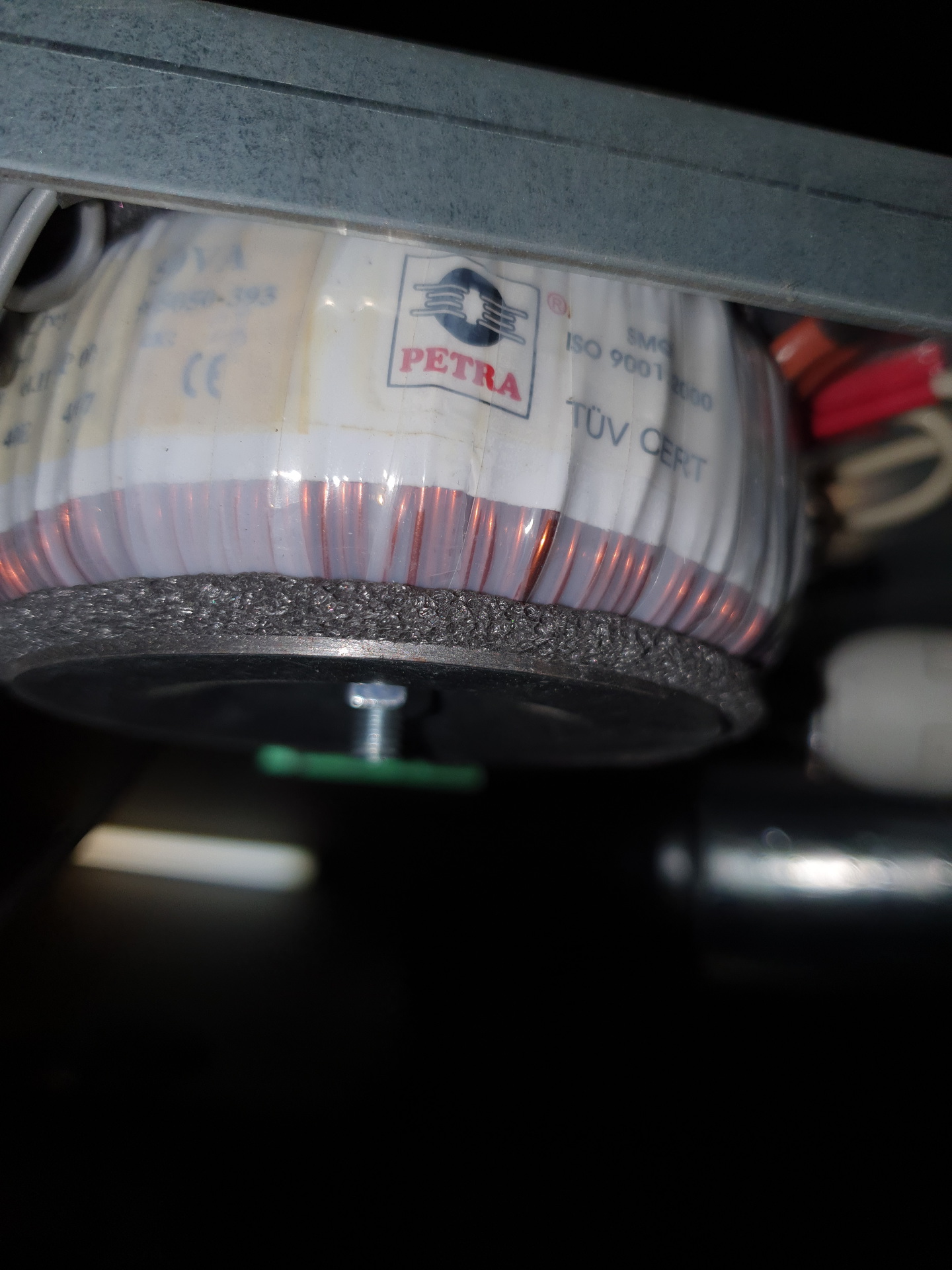

Az olyan rendszereknél ahol nincs elektromos végálláskapcsoló, azoknál amikkel eddig találkoztam mindbe van encoder, beleértve a gagyiknál is, enélkül saccolásnak minősül a menethossz.
Amint látod 4 db relé van és 2-nél több trafó bemente, ezek szerint 2 sebességgel megy, a vége előtt belassít, de azért elég nagy szívás tud lenni egy esetlegesen megváltozott rugó erő és padlógázzal belemegy az ütközőbe.

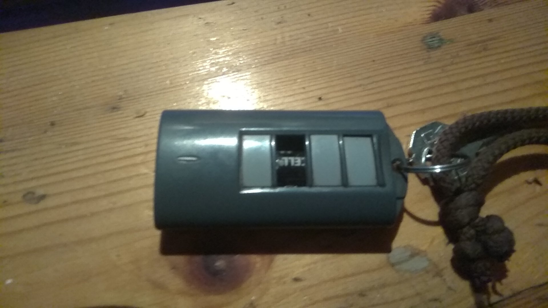

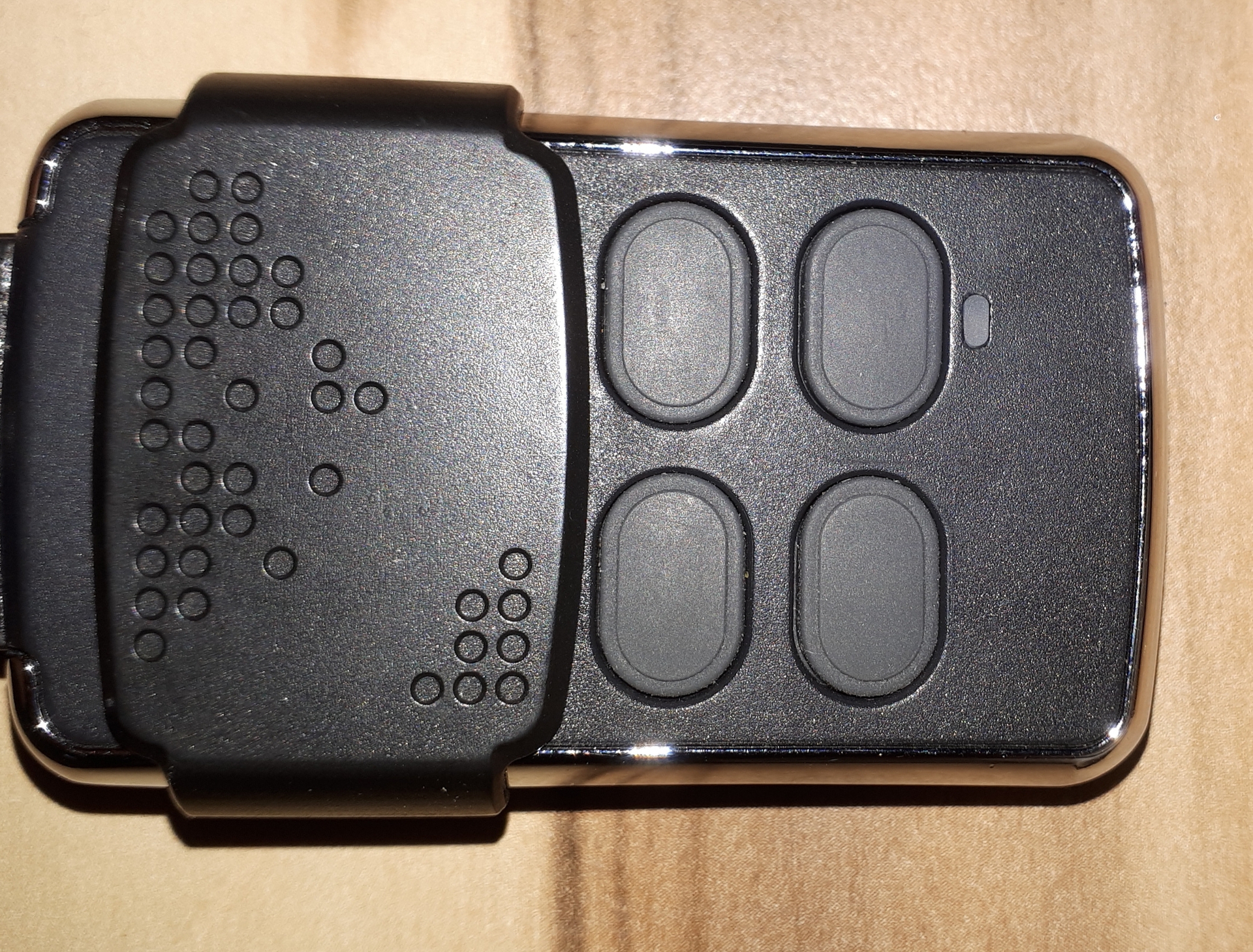

Hozzámvágtak, illetve nem is személyesen hanem egy távoli ismerőstől kaptam a képet hogy szerezzek egy ilyen távirányítót, vagyis elég lenne csak a ház mert a gombok törtek el, annyira hogy ebből neki 2 darab van de a gombok már át lettek rakva a másikból de ezek is törnek. Maga a távirányító jó, így egy fogpiszkálóval nyomkodja a panelon a kapcsolót és így használja a 4 csatornát, a képen látszik hogy a jobboldali gombnak sincs sok hátra.
Arról se neki se nekem lövésem sincs hogy ez milyen frekin és milyen kódolással mehet, ilyet még nem láttam.
Természetesen jó lenne helyettesítő is, megvenné csak nem tudom milyet kéne.
Valaki látott már ilyet remélem.
(#) pipi válasza 444Tibi hozzászólására (») Nov 25, 2019 /
Végszükségben... a panelt leragasztanám cellux-al, és a házat meg kinyomnám szilóval, így a gomb se be se ki nem esik, megnyomni meg meg lehet, van akkora rugalmassága a szilónak
Neutrális sziló előnyben, nem tartalmaz maró ecetsavat.
(#) 444Tibi válasza pipi hozzászólására (») Nov 25, 2019 /
Az a baj hogy a panelon bennt van nagyon mélyen a kis kapcsoló, a széttört gomboknak meg a picike vékony pöcke törik le ami ezt a kapcsolót nyomja meg. És ezután, mivel erőltetve van hogy nyomja, középen kettétörik az egész nyomó rész.
Havernak van már 5 darab ilyen kettétört, nyúlvány nélküli nyomókája, nem először keresett meg ezzel a problémával csak most feküdtem neki. Az elem mellett mélyen van a kis kapcsoló, azt nyomja meg egy vékony műanyag nyúlvány és ezek letörnek.
Eléggé buta kivitelezés.
A héten járok felé és megnézem, milyenek a vevők, ez nagy segítség lenne a beazonosításban.
Pótolni kell igény szerint 2 komponensű ragaccsal, nyák darabkával...
(#) zsoltee0001 válasza 444Tibi hozzászólására (») Nov 25, 2019 /
Esetleg a nyomógombokat ki lehetne cserélni ilyenre:
(nem pont innen ) de valami ilyen hosszú fajtát, létezik több méretbe, nekem mindig van legalább 3 féle hossz.
a burkolatra meg bicikligumit felragasztani.

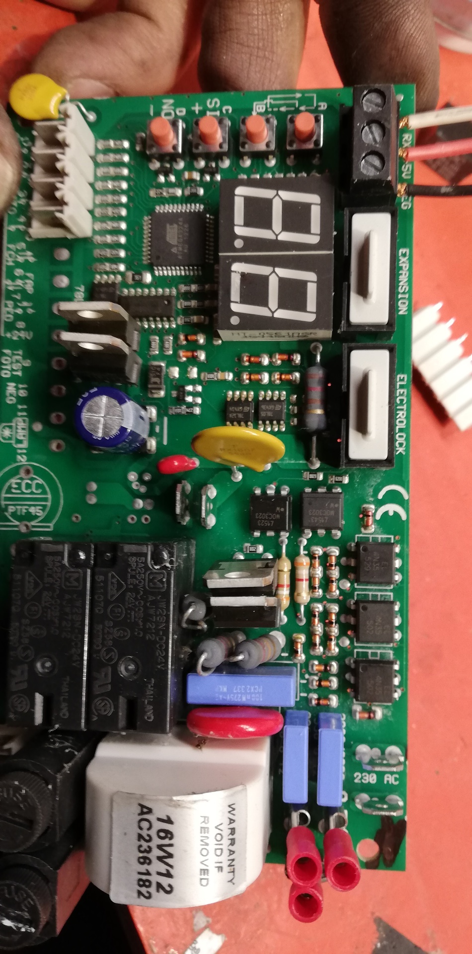

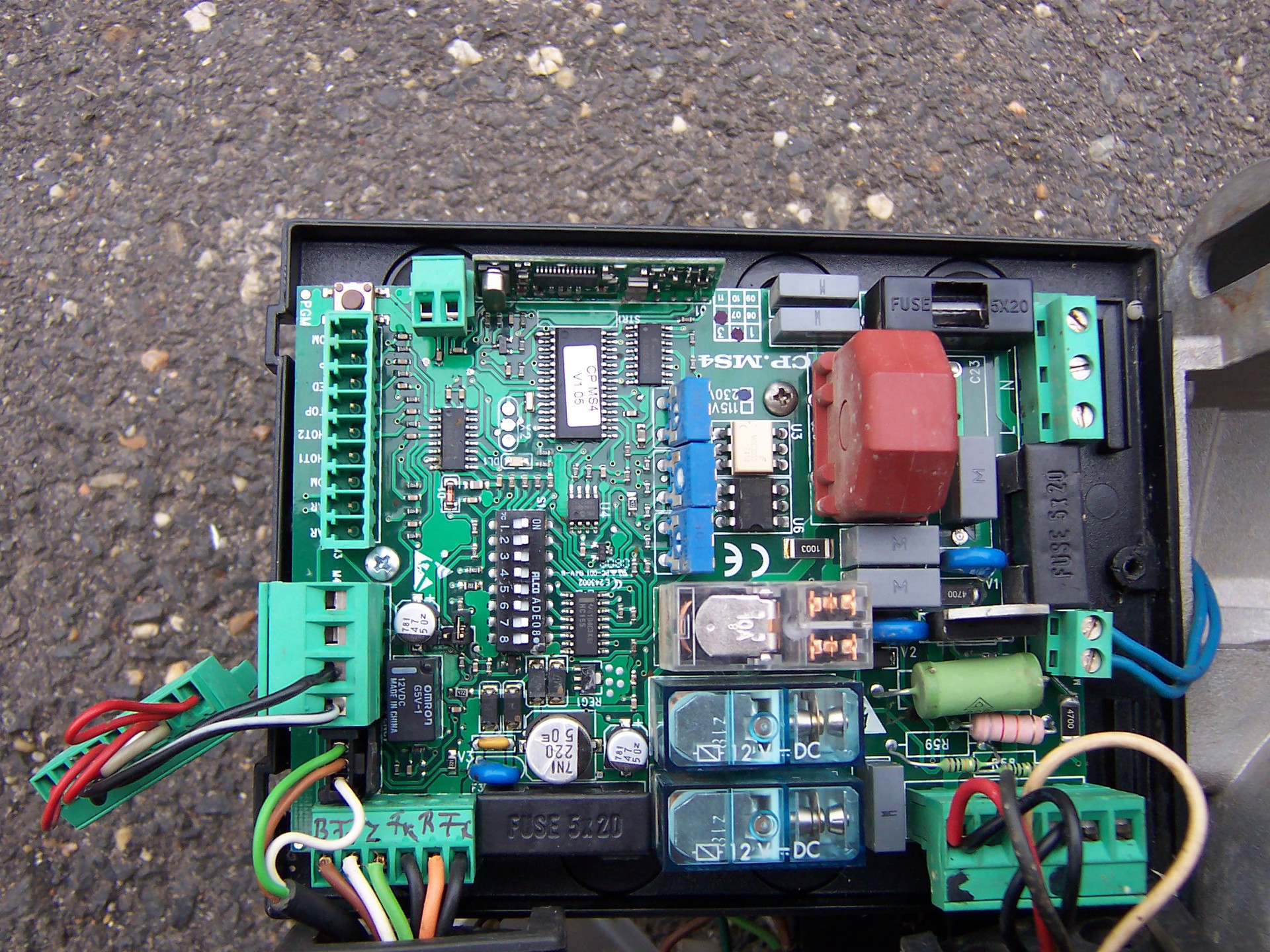

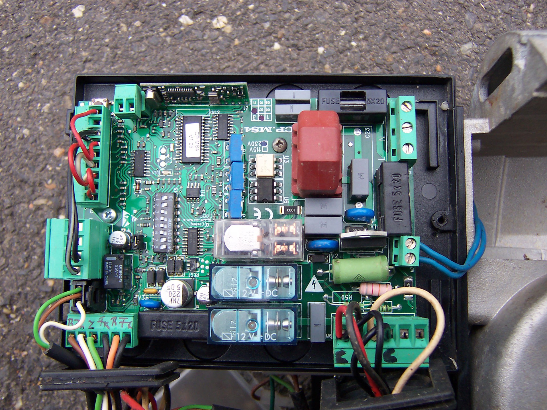

Tulajdonomba került bontásból, egy lepusztult BENINCA KS4 tip. komlett motor, amit feljavítottam. Egy dogot nem tud, kiskaput nyitni. Direktből sem, tehát hiába zárom a COM-PED pontokat, nem működik. Az adót veszi, kattan a relé. Ha átkötöm a PP. re, ott működik a kettes csatorna (is)rendesen. ???
A hozzászólás módosítva: Feb 1, 2020
(#) zsoltee0001 válasza mraulajos hozzászólására (») Feb 1, 2020 /
A PED-COM között mérhető feszültség?
Nekem úgy tűnik, hogy a bal oldalon lévő SMD IC-be mennek ezelk a bemenetek és onnan a processzorra, ha minden oké akkor az az SMD ic azon bemenete döglött.
