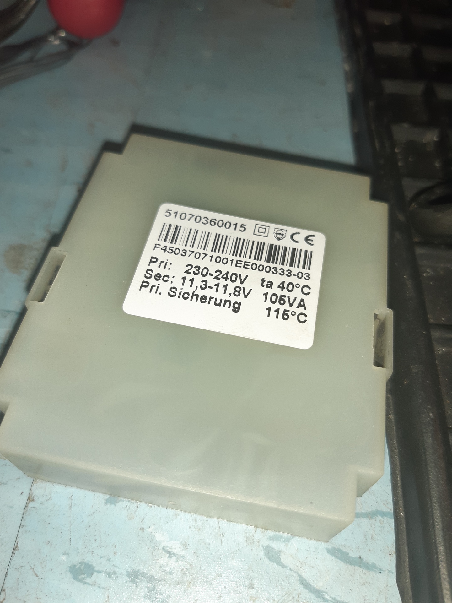

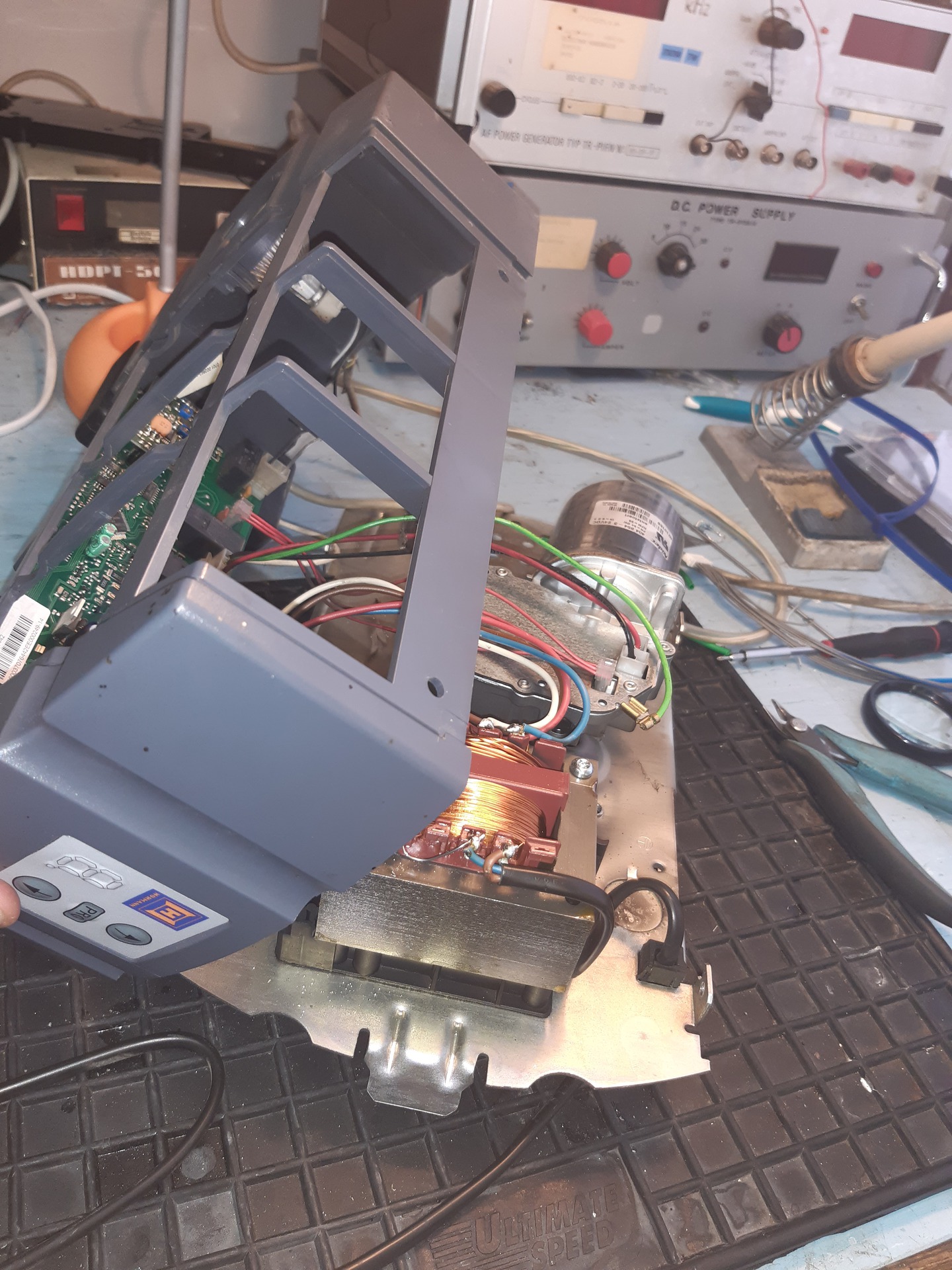

Van egy Hörmann Spermatic E2 garázskapu nyitó szerkezetem, aminek a hálózati trafójában kiment a hőbizti. 105VA-os hegesztett trafórol van szó. Valami nagyobb terhelést kapott, azért ment ki.
Valaki esetleg nem tudja, hogy hány fokos hőbizti lehet benne? Sajnos nem tudom kioperálni belőle, mert bele van ragasztva, vagy lakkal beöntve, csak a lábai jöttek ki.
köszönöm
(#) tommeeka hozzászólása Okt 15, 2021 /
Itt vannak a képek
(#) SzilCsong válasza tommeeka hozzászólására (») Okt 15, 2021 /
triacot is megnézted?
Ott van rajta, 115 fok

(#) tommeeka válasza SzilCsong hozzászólására (») Okt 15, 2021 /
gondoltam rá, de sokallottam a 115fokot..
Lefordítva tényleg az Primer biztosíték.
köszi!
(#) SzilCsong válasza tommeeka hozzászólására (») Okt 15, 2021 / 1
Érdemes lenne átvizsgálni, nincs esetleg zárlat valahol, nyár közepén még oké, de az, hogy ilyen időbe lenyomja a hőbiztit, annak oka van.
Jófejség volt a gyártótól, hogy hozzáférhető helyre tette a hőbiztosítékot, valamikor beteszi a primer tekercs alá, na akkor aztán kuka

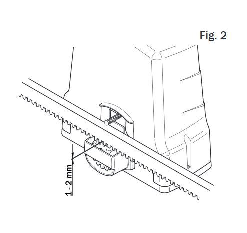

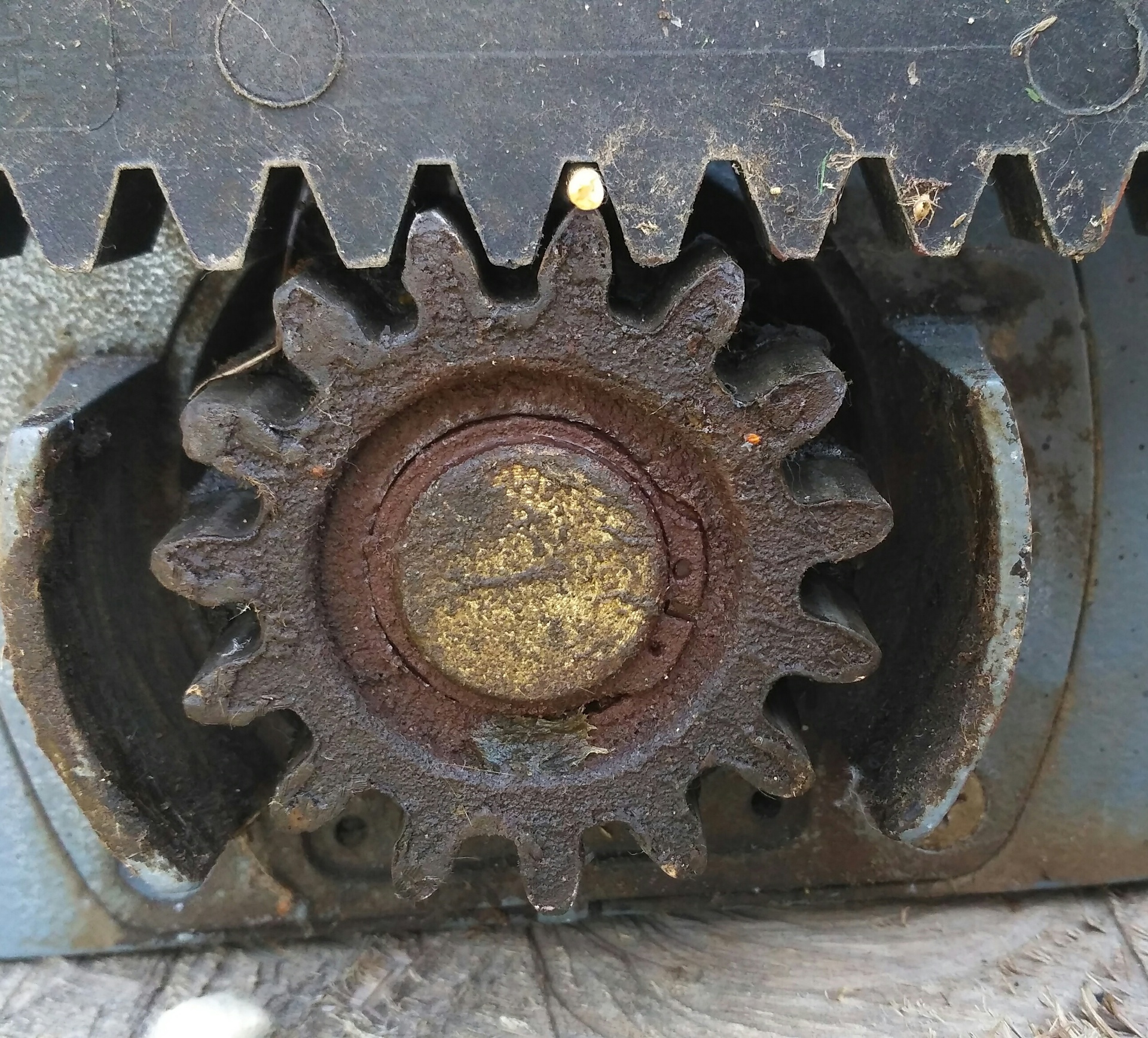

A "holtjátékról" csatolok egy képet...de van ahol akár 3 mm is lehet.

(#) SzilCsong válasza airween hozzászólására (») Okt 17, 2021 /
A fogaslécet úgy kell beállítani, hogy egy minimális holtjáték legyen, tehát ne a motor tengelyére nehezedjen a kapu, mert az valóban leterheli. Ezt a holtjátékot lehet állítani a fogaslécen ill a motor magasság állításával (ha van rá lehetőség), nyilván, ha mindütt egyforma, akkor a motort érdemes állítani (nem ez a jellemző)
De az, hogy ennek bármi köze lenne a hőtáguláshoz, az eléggé valószínűtlen.

OK...lefotóztam! (Látod a fogpiszkálót?)
lllesztési hézagnak is nehezhetjük...persze ezt a hézagot egy beszerelt kapun nem olyan könnyű megnézni. De nálad nem ez lehet a gond!
De még nem próbáltad a mozgás közben a kapudat kézzel megállítani...ha könnyen le tudod fogni, akkor "gyenge" a motor. De ezt is csak akkor akkor fogod érzékelni, mikor előjön a hiba.

(#) SzilCsong válasza uniman hozzászólására (») Okt 17, 2021 /
Már bocsi, de szerintem itt meg túl nagy a hézag, ami azért gáz, mert induláskor, ill hirtelen irányváltáskor könnyen törheti a fogat

(#) uniman válasza SzilCsong hozzászólására (») Okt 17, 2021 /
Ez csak egy szemléltetés céljából (hirtelen) összedobott illusztráció! Egy darab fogasléc meg egy motor az asztalomon...
Ja.. jól van, látom már a deszkát alatta, robo1000? Nagy kincs a mai világba
