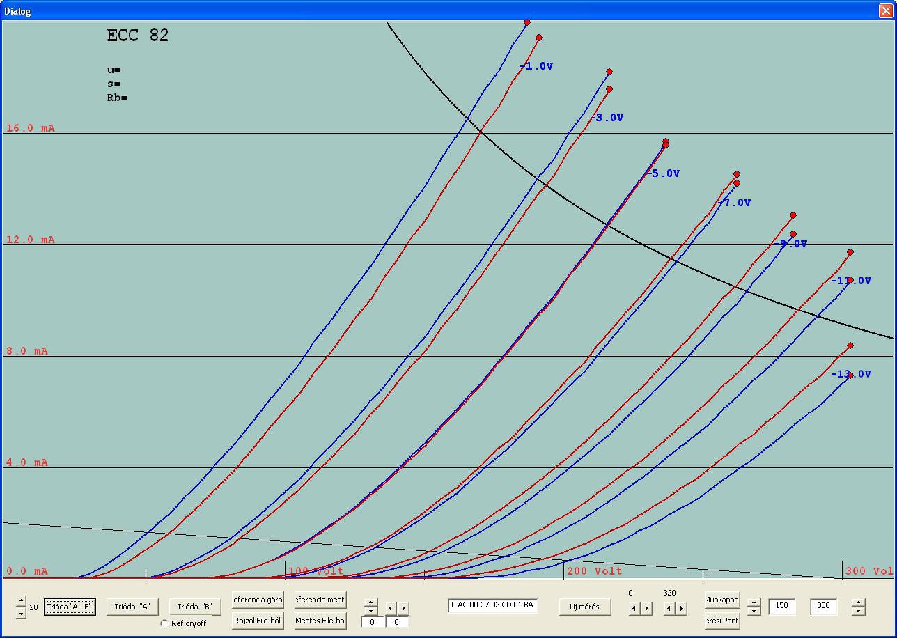

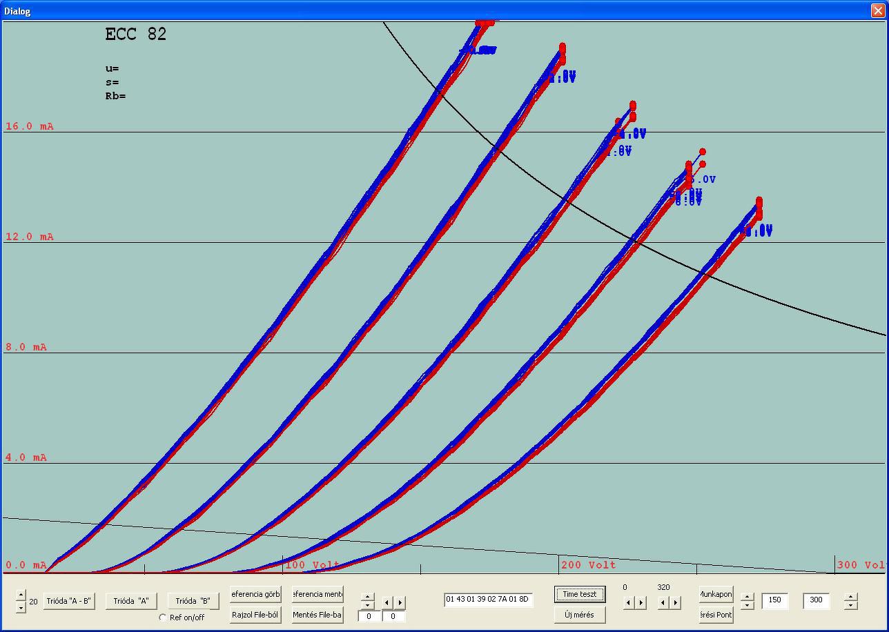

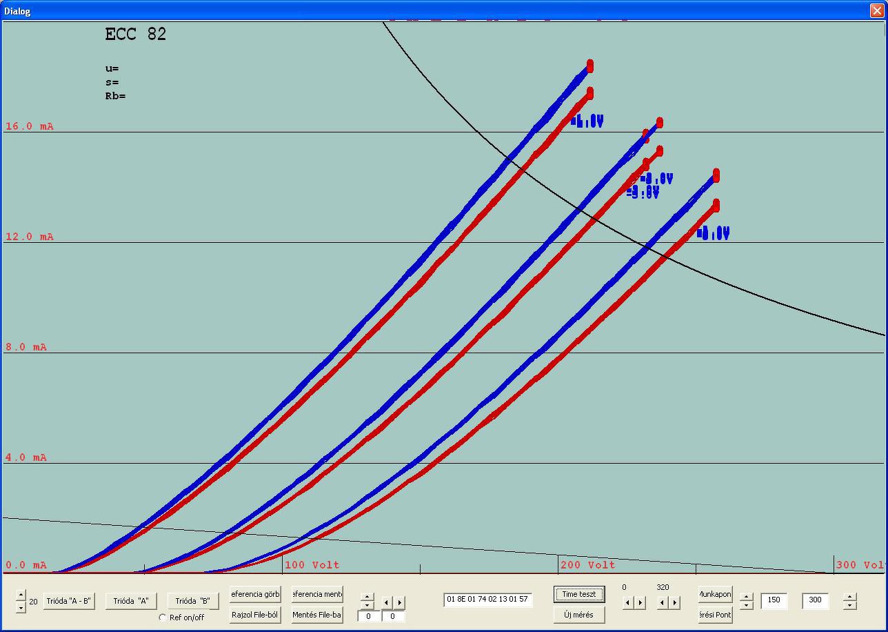

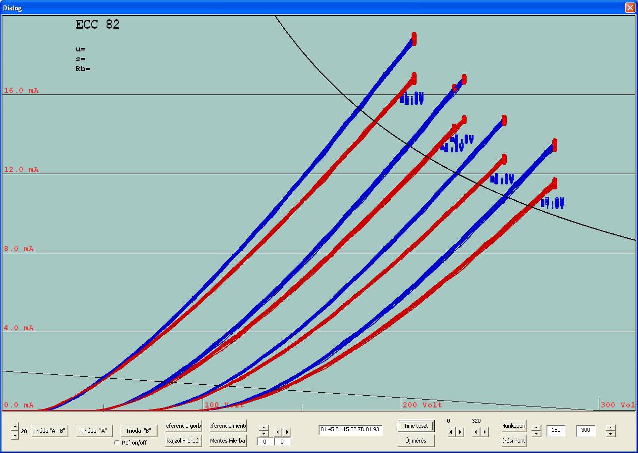

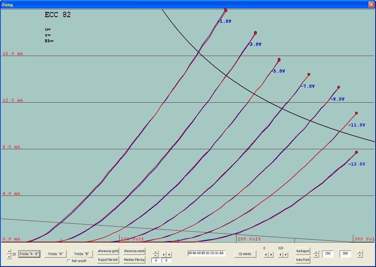

A következő négy kép, két nagyon jó statikus állapotú cső mérése látható, ezeket már egyszer ugyan egy más aspektusban felraktam, csak azért teszem fel mégegyszer mert ebből a mérésből is látható, hogy a 110% nem minden.
A "rácsfesz4_000" kép az alapmérést mutatja,
A "rácsfesz4_020" kép pedig azt, amikor minden mérés 0,20V -al el van tolva.
Ez egy gyönyörűen szimmetrizálható, kifogástalan csőnek a görbéi,
A "rácsfesz5_000" kép az alapmérést mutatja,
A "rácsfesz5_035" kép pedig azt, amikor minden mérés 0,35V -al el van tolva.
Ez pedig egyáltalán nem szimmetrizálható, de egyébként nagyon jó állapotú csőnek a görbéi,
kukába dobni nem érdemes, de mindenképpen olyan felhasználási területet kell keresni neki, ahol nem elvárás a szimmetria.

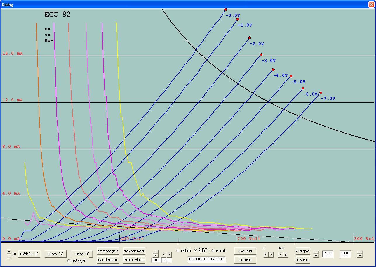

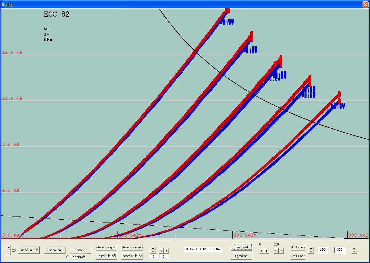

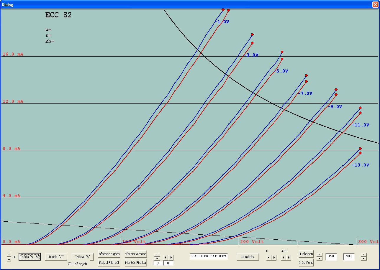

Még most is a régi, de megint kicsit többet tud a kütyü. Az erősítő építés/meghallgatás során többször olvastam/hallotam azt a véleményt, miszerint a csöveket(10- 30 percig) be kell "melegíteni" mielőtt a meghallgatást elkezdjük, mert...(és itt jöttek a ... magyarázatok).
Úgy gondoltam, hogy készítek egy olyan méréssort ami ezt valamilyen módon visszaigazolja, vagy nem. Ezt a mérési funkciót úgy programoztam, hogy ciklikusan és hosszúidőn keresztül végezze a méréseket. Vagyis egy méréssort, folymatosan előre beállítható ideig ismételjen. A méréseket 10 sec.-ként indítom és teszőleges ciklust lehet beállítani(pl. 30 ciklus kb. 5perc, 360 ciklus kb.1 óra ), mivel ez a méréssor valóban sokáig tart, ezért a mérési idő alatt, akár magára is hagyhatjuk. Csak a manuális hívőknek jegyzem meg, hogy egy 5 perces mérés alatt, a műszer 9600 mérést végez Akkor lássuk a grafikonokat:
1, LongTime1_2perc.jpg, ez egy első próbálkozás, 2-3 perccel felfűtés után,
2, LongTime2_2perc.jpg, ugyanaz mint előbbi egy másik csővel,
3, LongTime3_5perc.jpg, ez egy 5 perc hosszan mért csőnek a grafikonja,
4, LongTime4_2perc.jpg, ez egy 2 perc hosszan mért másik csőnek a grafikonja,
Én nem látok ezekben olyan mértékű eltérést ami a fentieket igazolná, valamekkora szórás van a különböző időpontokban felvett grafikonok között, de ez az ilyen jellegű mérések sajátja. Gyorsan hozzáteszem, hogy ezek mérések még csak kezdemények, de azért elég jól tükrözik a paraméterek időbeni stabilitását.
(#) pucuka válasza Accord hozzászólására (») Feb 9, 2020 /
Gondolom, ennek a "bemelegedési idő kivárásának" az eredete, hogy ezt a mérőberendezések üzemkészségénél alkalmazzuk. Ott tényleg fontos, hogy az egész berendezés elérje az üzemi hőfokát, a mérés pontossága, hitelessége érdekében.
Csakhogy ez esetben egy nagyobb hőkapacitású rendszerről van szó, míg az egyszem nem túl nagy tömegű (hőkapacitású) csőnél ez nem annyira hosszú idő.

(#) Accord hozzászólása Feb 12, 2020 /
Úgy látom ezzel a "bemelegedős" grafikonnal kicsit mellényúltam, de majd letisztulnak a dolgok idővel.

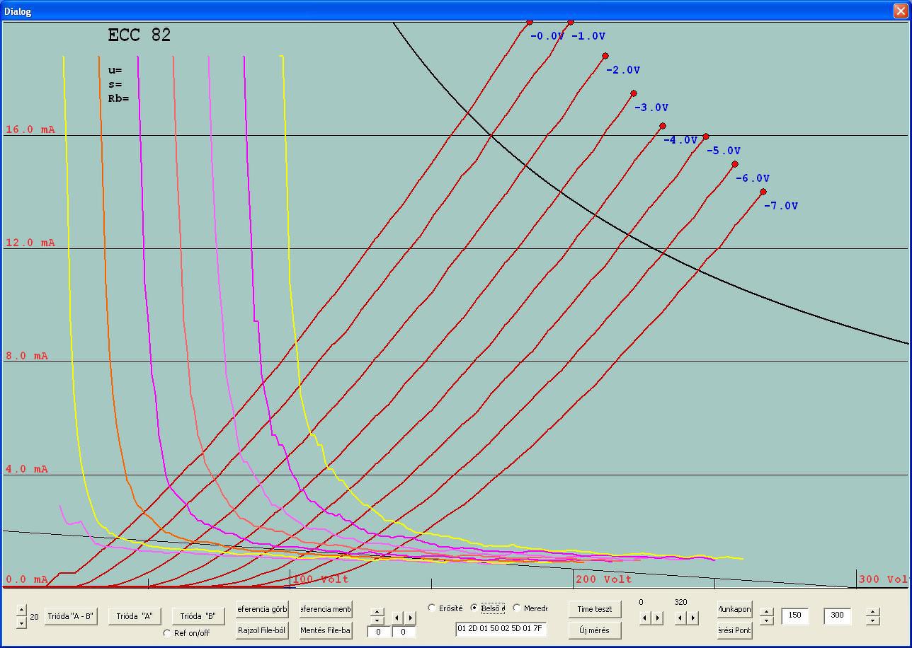

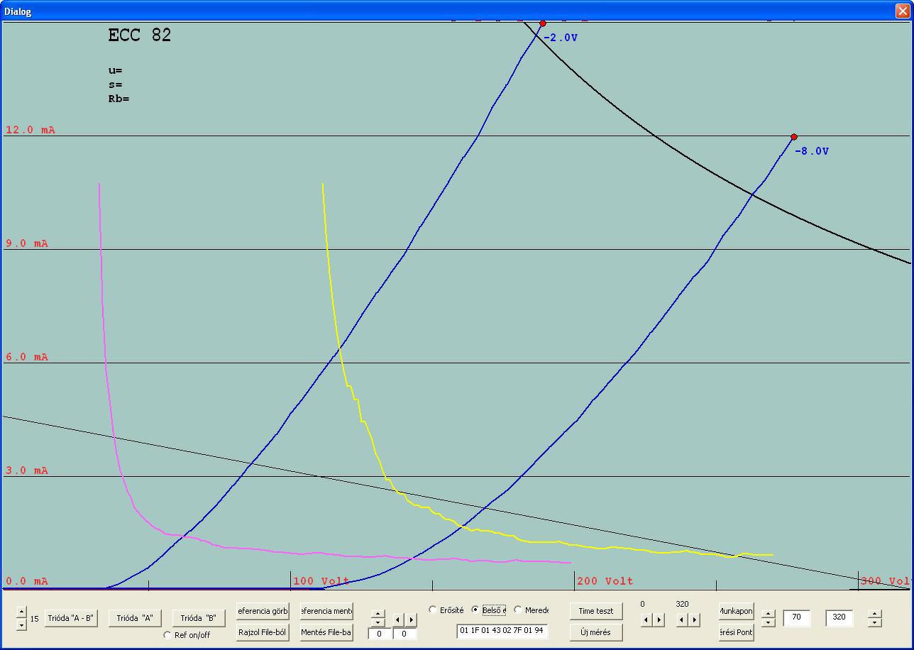

Ismét készítettem egy újabb grafikont, de ezt már természetesen, egy adatlapból kiindulva tettem.
Nem mindenhol, de több cső adatatlapjában szerepel a mellékelt hármas grafikon, mű,Rb,S értékekkel, csak mintaképpen elsőnek ezt rakom fel. A készített/mért grafikonra pedig egy cső belső ellenállása van felrajzolva az aktuális rácsfeszültség függvényében. Még értéket nem írtam mellé, de a jellege nagyon szépen mutatja a belsőellenállás alkulását.
(#) pucuka válasza Accord hozzászólására (») Feb 12, 2020 /
Azt is vedd figyelembe, hogy a wolfram szál PTK jellegű, ahogy az izzólámpáké is. Hidegen kicsi az ellenállása, melegedve nő.Egy 6 V -os izzó feszültség/áram karakterisztikáját egyszerűen felveheted, a cső fűtés karakterisztikája is hasonló.
Az elektroncsövek távolról sem lineáris eszközök, ezt jól mutatja a cső paraméterek anódáram függése. A Barkhausen egyenlet (μ=S*Rb) csak statikus állapotra vonatkozik.

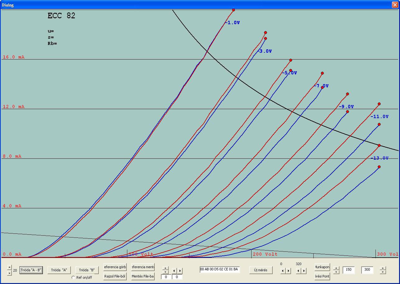

Hogy kicsit egyértelműbb legyen az Rb értékének változása, elkészítettem egy és két rácsfeszültség értékkel. Csak azt szerettem volna bemutatni, hogy változik a belsőellenállás, más és más rácsfeszültség mentén, jellege ugyanaz, de értéke természetesen nem.

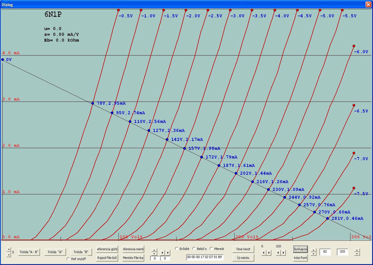

Előszedtem egy-két Orosz csövet főként a 6N1P-re voltam kíváncsi, elég sok jót hallottam róla. Mindössze 4 darabot tudtam előkaparászni a fiókból, de ezek mindegyike más és más értéket mutat. Kiválasztottam a legjobbat ezek közül. Ennek az értékei is elmaradnak a gyári értékektől kb.50-60% -osak, a többi ennél csak rosszabb. Viszont amit láttam az több mint meglepő, ilyen lináris karakterisztikát ritkán látni. Ha van valamelyikőtöknek tapasztalata erről a csőről azt szívesen venném.
A hozzászólás módosítva: Márc 2, 2020
(#) MacGiver válasza Accord hozzászólására (») Márc 8, 2020 /
Elég jó is. Gyakorlatilag az E80CC-nek felel meg. Mindenféle egyéb internetes butaság/ostobaság felejthető a helyettesítésről.
Tudok adni vagy 10 db-ot pontos mérésre, elsőre hibátlanok voltak.

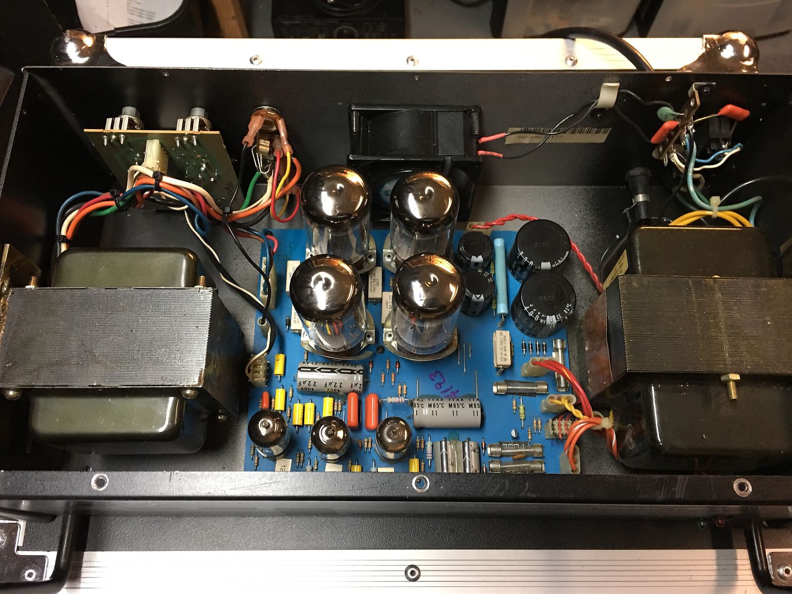

Szia, ez egy gyári végfokban (Peavey Classic 120-1990 a gyártási év) lakó csőkészlet amit szeretnék használni gyári állapotban. Nincs most keret új csőre. Előfokot raktam már össze de tapasztalatlan vagyok főleg végcső terén. Amit a neten láttam csőtesztert abban volt egy %-os állapotot jelző érték. Na ezt szeretném megtudni a saját 6L6 csőkészlettel kapcsolatban. Igen 30éves és szól Referenciám vagy másik csőkészletem nincs így nem tudom eldönteni hogy amit hallok az elfogadható. Érdekességként csatoltam egy nem saját képet és a kapcs.rajzot.
(#) ferci válasza 999laci hozzászólására (») Aug 21, 2020 / 1
Annyit mindenképpen meg kell tudnod, hogy a %-ot mihez képest adják meg..- a megengedett maximális katódáramhoz képest?
Ebben az erősítőben meg tudod mérni a bias feszültséget, azzal állítják be itt a nyugalmi áramokat ( egyik támpont ). Az Ug2 és Ua feszültségeket szintén meg tudod mérni.
Utána ahogy írtam, össze kellene raknod egy egyszerű tesztert, ahol a bias ( -Ug1 ) változtatásával az adatlap alapján be tudnád állítani a szükséges min és max anódáramokat.

(#) 999laci válasza ferci hozzászólására (») Aug 22, 2020 /
Mértem és teszteltem amit tudtam. B+ 479V, Pin 3: 485V, Pin 4(Screen): 478V, Pin 5(Bias): 52V. Műterhelésen mérve simán leadja amit kell. Már nem is akarok csőtesztet Köszi a segítséget!
