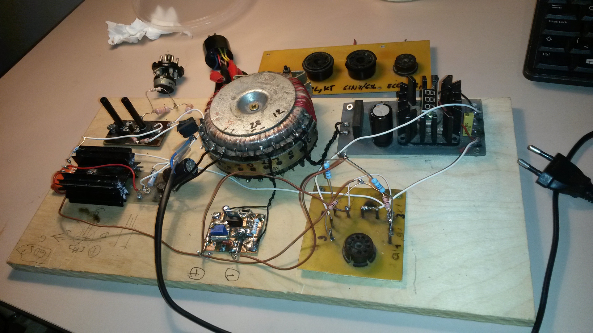

A bádogos munkák után néhány szóban a trafóról. Mivel sokféle feszültségre van szükségem az áramkörökhöz, az okozott fejtörést, hogy ezt milyen módon készítsem el. Néhány helyen tettem kísérletet, hogy műszaki leírás alapján elkészíttessem, de a kapott ajánlatok elkeserítőek voltak, kb. „aranyárban” lett volna a kész transzformátor.
Emiatt végül is a régi jó módszeremhez folyamodtam, ez eddig is bevált, csak egy kicsit munkás a történet. Lehet készen kapni olyan toroidot, aminek 2x75V szekunder tekercse van, elég baráti áron. Erre viszont pluszban fel kell tekerni még néhány tekercset, pontosabban 2x 7V –os, 2x 8V–os, 2x 14V–os, és 2x 3,15V-os tekercset. A feszültségértékek nem kritikusak, mert mindegyiket stabilizátor követi, ezért sok gondot nem csináltam a menetszámok számolgatásával, kivéve a 6,3V-os tekercset, amit előzetesen, mérés alapján számoltam ki és állítottam be. Minden tekercset dupla szálból tekertem, aminek nem valami „magasabb” műszaki szempont volt az indoka, hanem csupán az, hogy minél kevesebbet kelljen "fűzögetni" a vezetéket.
A trafó tekercselését követően, természetesen egy egyszerű próba következett, üresjáratban és terheléssel történő méréssel. Miután ez rendben volt, következett a „trafószerelvény”. Mivel elég sok kivezetése lett a transzformátornak ezért egy univerzális „csupalyuk” panelra csavaroztam a trafót és a panelen átfűzve a nyákra forrasztottam a kivezetéseit, innét pedig a továbbmenőket már normál vezetékekkel hosszabbítottam meg. Ezután ismét próba és egy kicsit hosszabb ideig történő üzemeltetés következett kb. 50% terheléssel mindegyik tekercsen.
Kiállta a próbát.
Az új trafónak a feszültségeit úgy számoltam, hogy már a magasabb anód és rácsfeszültségeknek megfelelő értékeket kapjam. A cél az volt, hogy a szabályzott anódfeszültséget 400V-ig tudjam növelni, illetve a rácsfeszültséget pedig -50V-ig levinni.
A fenti feszültségértékek már ezt a lehetőséget tudják biztosítani. Az anódfeszültség, a 2x75V-ból úgy lesz 400V felett, hogy egy feszültségkétszerezővel történik az egyenirányítás. Vagyis pontosabban: 2x75x2x1,41 =423V, ebből a nyers feszültségből a szabályzó kimenetén már kellő tartalékkal megoldható a max. 400V kimeneti feszültség. A rácsfeszültséget szintén kicsit spórolósan készítettem, mert felhasználtam a -15V hoz használt nyers feszültséget, aminek a tetejére ültettem a még hiányzó -40V-ot, szintén kicsit pontosabban: (7V +8V +(2x14)V)x1,41 =60,6V, itt most ebből a nyers feszültségből lesz előállítva a -50V-os szabályzott rácsfeszültség.

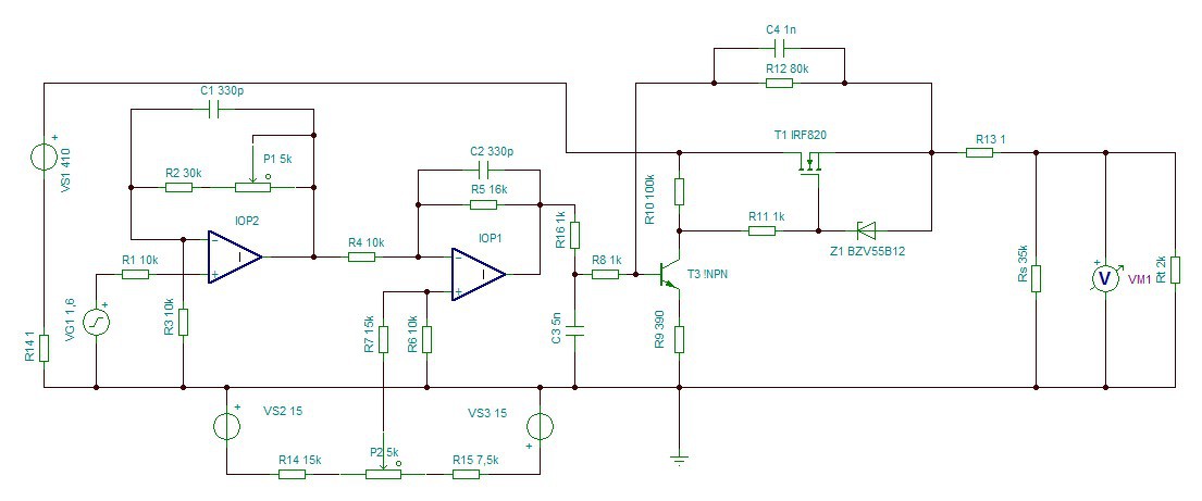

Boldog Új Évet Kívánok mindenkinek! A trafó elkészítése után, elsőként az anódfeszültség előállításáról írnék, de csak a módosításokra térnék ki, mivel nem akarnám még egyszer a teljes áramkör működését újból leírni. Az előzőnél még 350V volt a max szabályozható feszültség, a magasabb 400V, vagy azt egy kicsivel meghaladó feszültséghez cserélni kellett az eddigiekben alkalmazott áteresztő tranzisztort. Végül is egy kedves fórumtárs javaslatára FET került ennek a helyére, egy IRF820 típusú, és szerencsére viszonylag kevés módosítással ki is lehetett cserélni. A másik lényegesebb módosítás, hogy az ofszet és erősítés beállítási lehetőségeket külön választottam, ezért két fokozatra osztottam a DAC-ból érkező jel erősítését. Az első fokozattal az erősítést állítom, a másodikkal, ami fix erősítésű, pedig az ofszetet. Látszólag ez teljesen felesleges bonyolítása a dolognak, de csak így lehetett sokkal precízebben állítani ezeket a értékeket. Az előzőnél ezek egy műveleti erősítővel történtek és sajnos nagyon sok kellemetlen problémát okoztak a beállítás, de még a működés során is.
A szabályzó kimenetén a 0V–os értéket, és a max feszültségértéket a már említett ofszettel és erősítéssel lehet beállítani, mivel ezek nagyon „érzékeny” értékek és a pontos beállításuk alapvető követelmény, ezért a szabályzó trimerek beállítási tartományát a lehető legszűkebbre kellett vennem a minél pontosabb beállításhoz. Mivel mindenhol 25 fordulatos trimert használok, így minden beállításnál törekedtem arra, hogy legalább 2-3 fordulat legyen a beállítandó értékhez, ezt természetesen előtét ellenállások alkalmazásával sikerült elérnem. Tudom, ez elég egyszerű és magától érthető dolog, de talán ezért emelem ki, mert nagyon nagy mértékben hozzájárul a pontos beállíthatósághoz és az értékek stabilitásához.
És akkor mellékelve egy rajz az áramkörről,

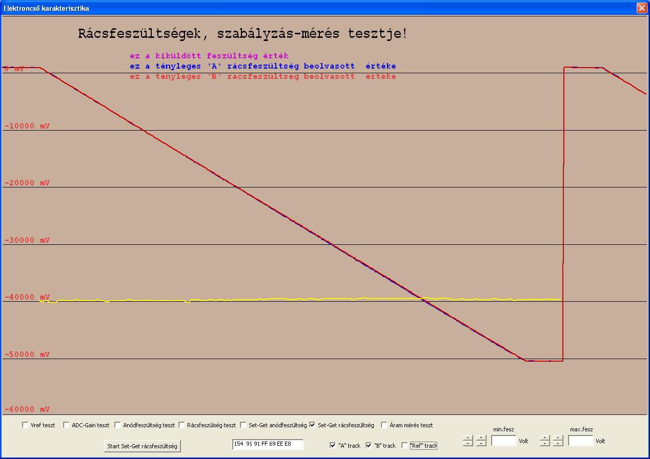

A következő fontosabb áramkör a rácsfeszültségek előállításához szükséges feszültségszabályzók. A legutolsó változatnál már készült egy új panel, ami szinte minden tekintetben beváltotta a hozzáfűzött reményeimet, ezért ezen már nem is változtattam, csak kisebb finomításokat végeztem rajta. Jelentősen megemeltem a vezérlőrács feszültségek értékét, amihez csak a trafóról lejövő feszültség értéket kellett megnövelnem, hogy hogyan, azt már az előző hozzászólásaim egyikében leírtam. Mivel készültem rá, hogy idővel változtatni fogok ezen az értéken, ezért a programban csak meg kell adni a tényleges min. és max, értékeket és ezekből az értékekből, a programban kerül kiszámításra a szabályzóknak küldött tényleges vezérlőfeszültség értéke.
Jelenlegi változatban +3V-tól -50V-ig lehet a rácsfeszültségeket szabályozni, talán ez most már elégséges lesz a legtöbb cső méréséhez.

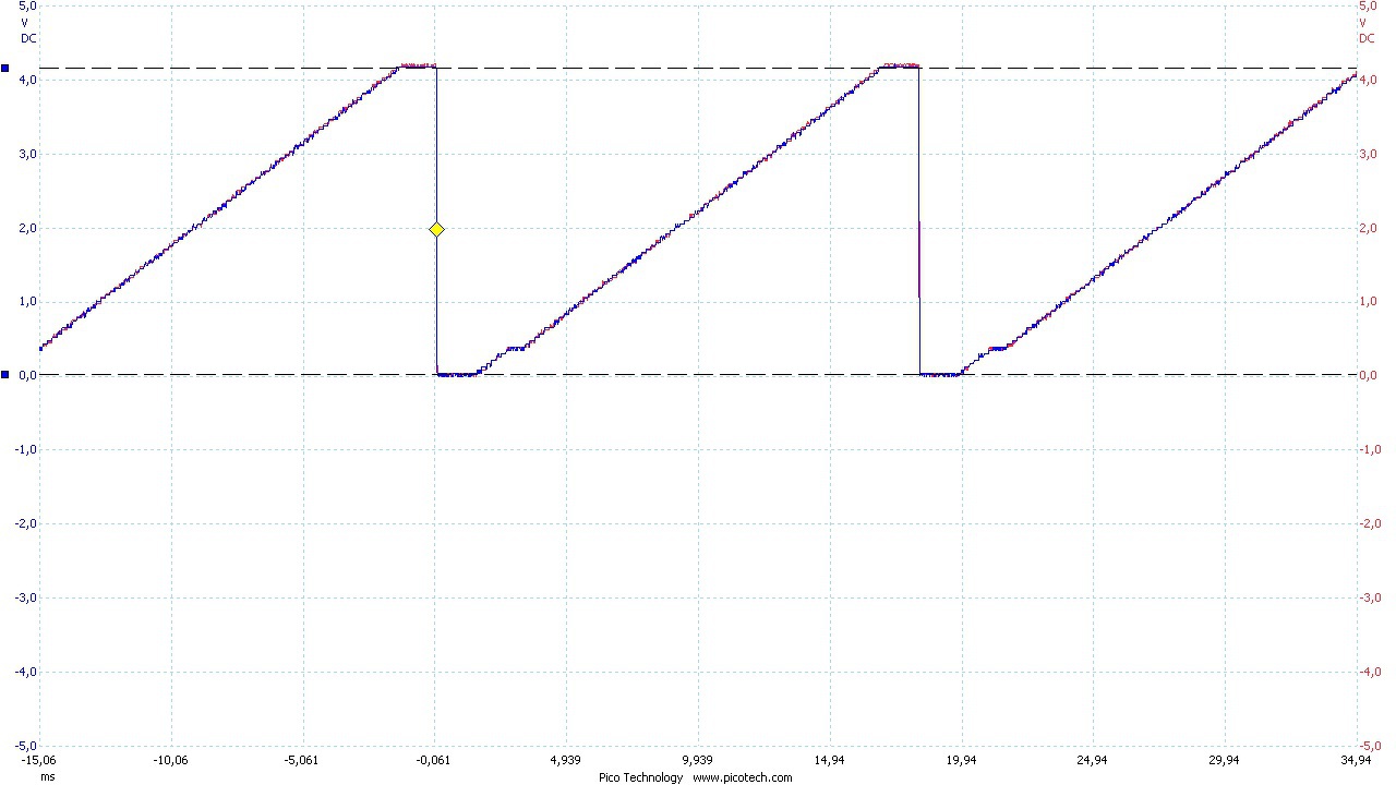

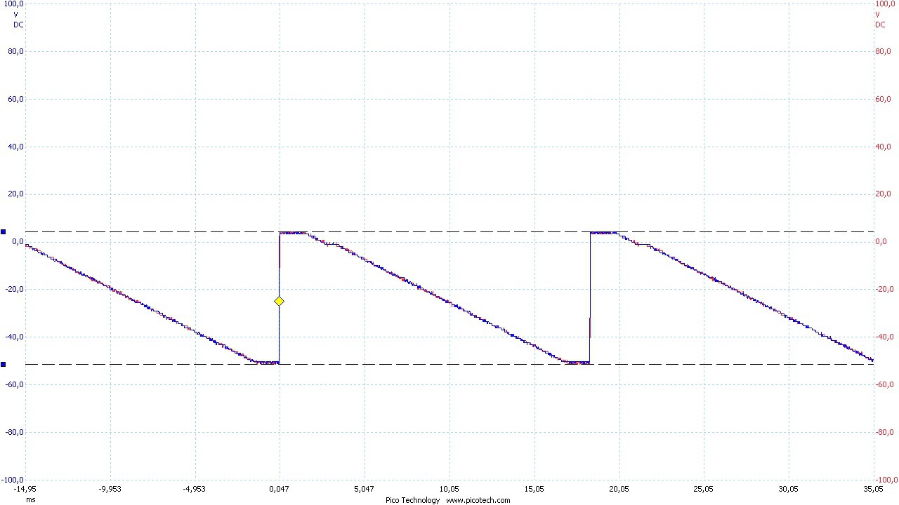

Még egy kicsit maradva az Ug szabályzó áramkörnél, erre is érvényesek az előbbiekben leírtak, vagyis a szabályzó trimerek tartományát a lehető legszűkebb tartományra kellett csökkentenem, azért, hogy a rácsfeszültségek együttfutását minél pontosabbra lehessen állítani. Hogy ez mennyire sikerült erről mellékelek két oszcilloszkóp képet, az első képen a szabályzó kimenete látható.
A rácsfeszültségek mérését szolgáló műveleti erősítők is ezen a panelen kerültek elhelyezésre így ezek mérését beállítását is hasonló módon alakítottam ki, ez végzi az Ug feszültségek fázisfordítását és leosztását 0- 4V –os tartományba, hogy az ADC bemenetre közvetlenül beköthető legyen. Ez a mérés látható, a második képen.

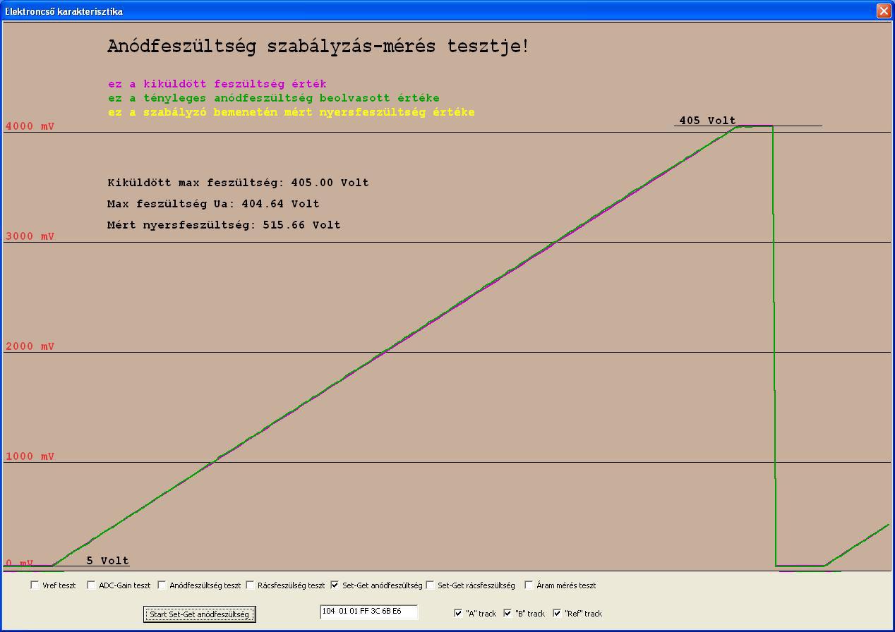

Miután elkészültem ezekkel a kisebb, nagyobb módosításokkal következtek a beállítások. Már az első mérések is nagyon biztatóak voltak, jelentősen csökkent a jeleken látható zaj mértéke, pontosabban lehetett állítani a kívánt értékeket és a rácsfeszültségek együttfutását.
Most ebbe már nem mennék bele részleteiben, mert az előzőekben ezekről elég sokat írtam, csak annyit jeleznék, hogy a beépített „öndiagnosztika” jelentősen növelte a beállítások egyszerűségét és pontosságát. Talán elég beszédes lesz az alábbi két kép, az elsőn az anódfeszültség szabályzó kimeneti jele van, a második képen a két Ug1A- Ug1B feszültségszabályzó kimeneti jele látható.

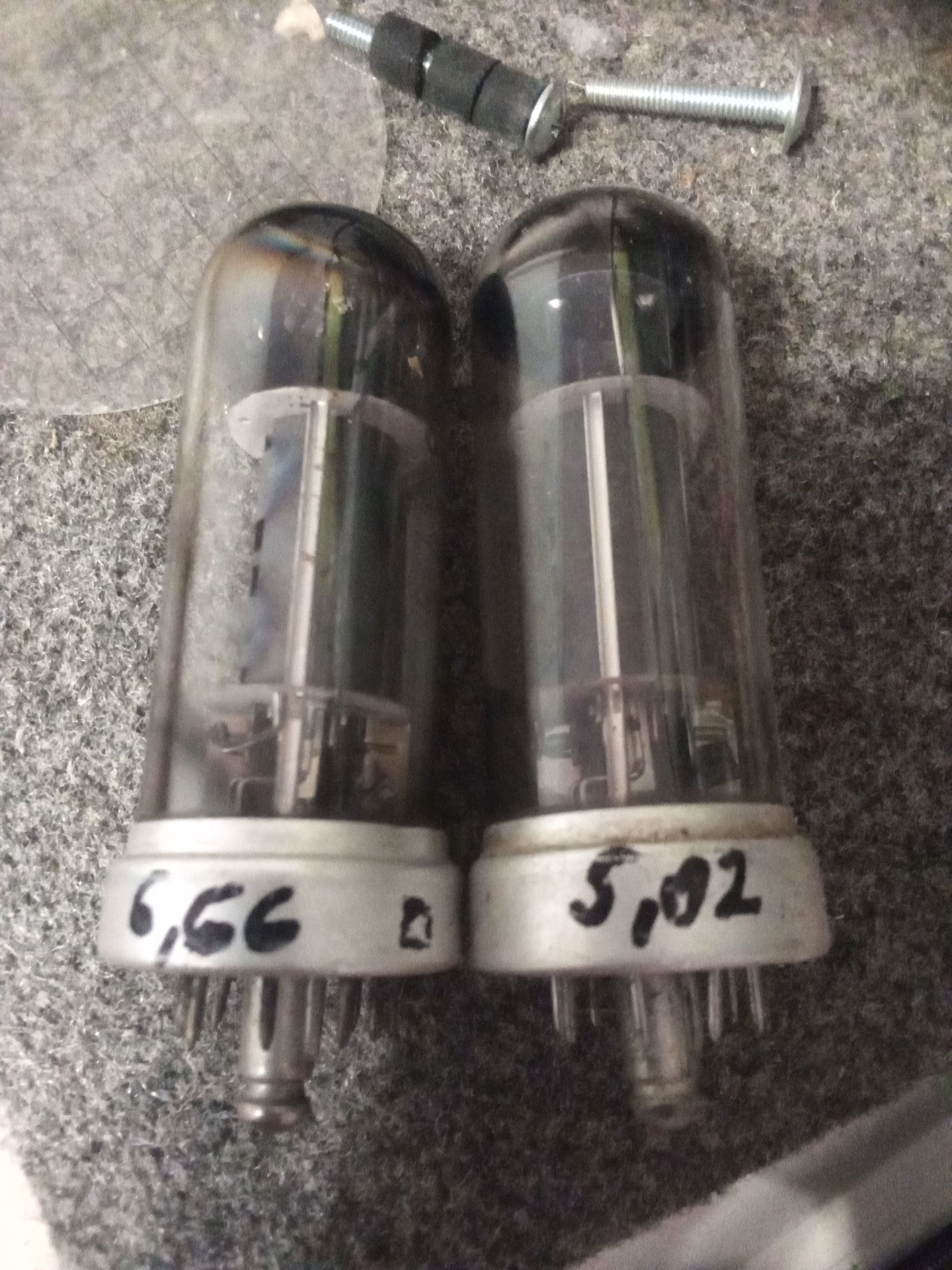

Anno amikor még az EBL21-el építettem erősítőt akkor kíváncsiságból lemértem pár cső katód feszültségét ugyanazon kapcsolásban. Íme 2 példa.
