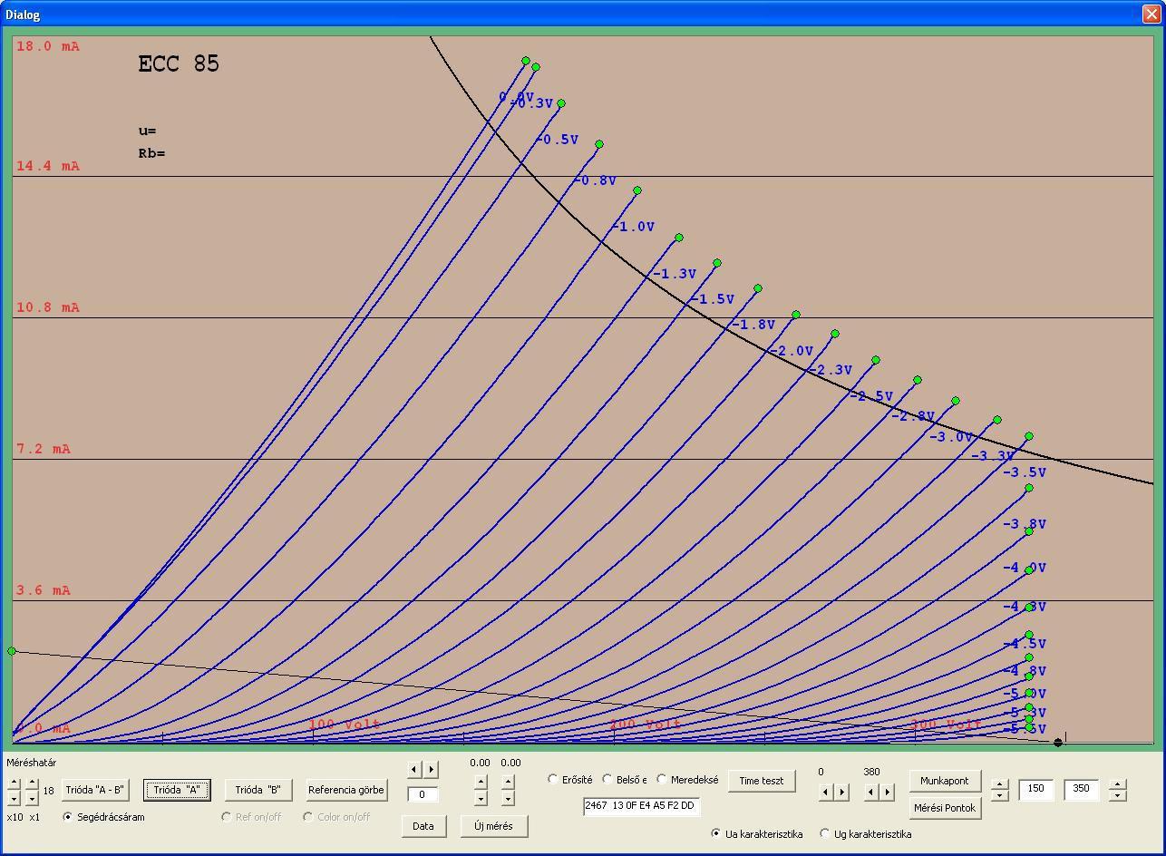

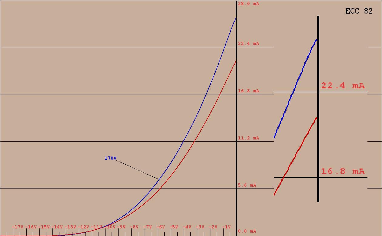

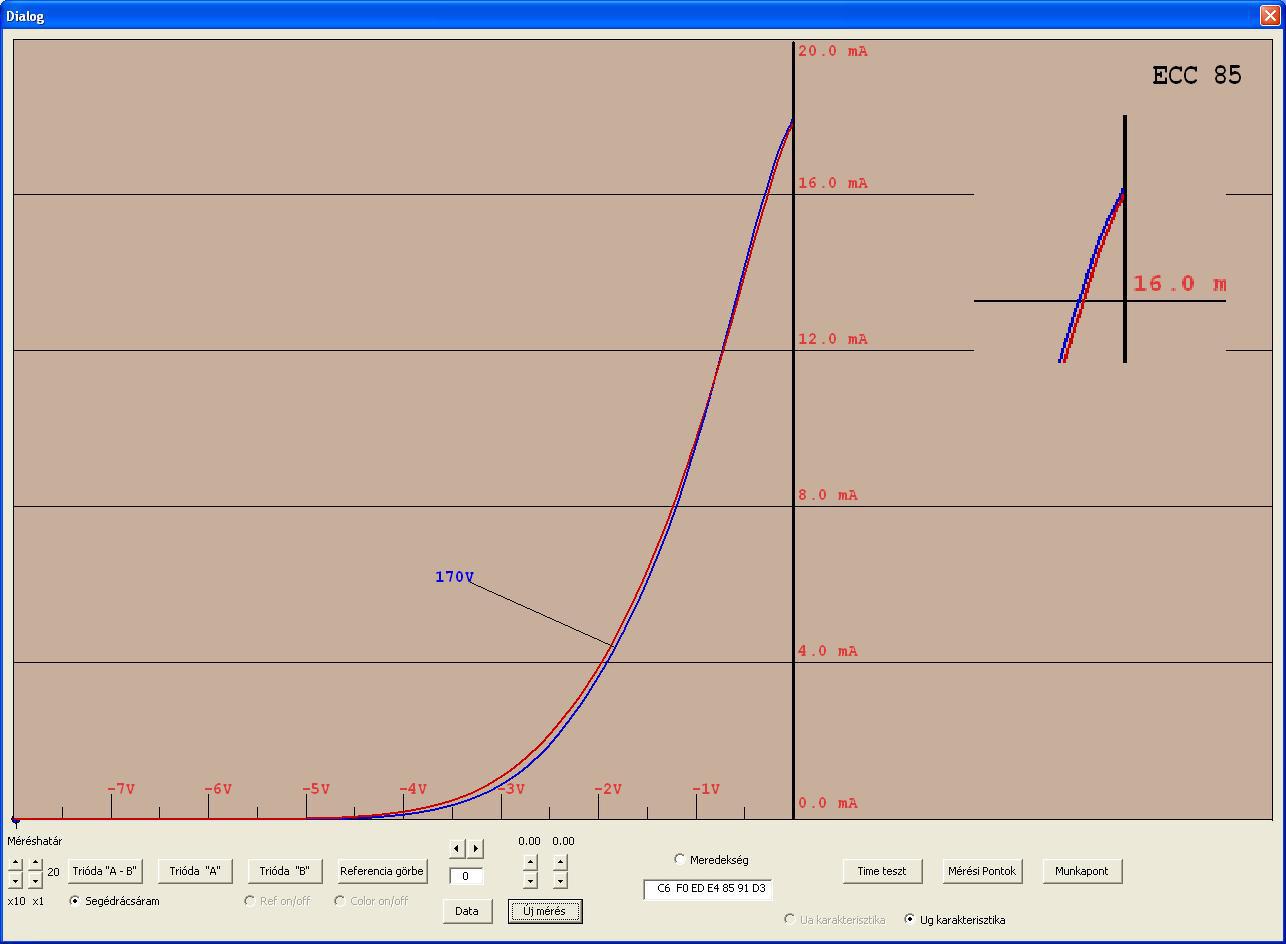

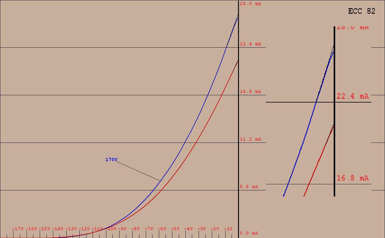

(#) Accord hozzászólása Feb 8, 2022 / 2
Akkor folytatnám tovább...

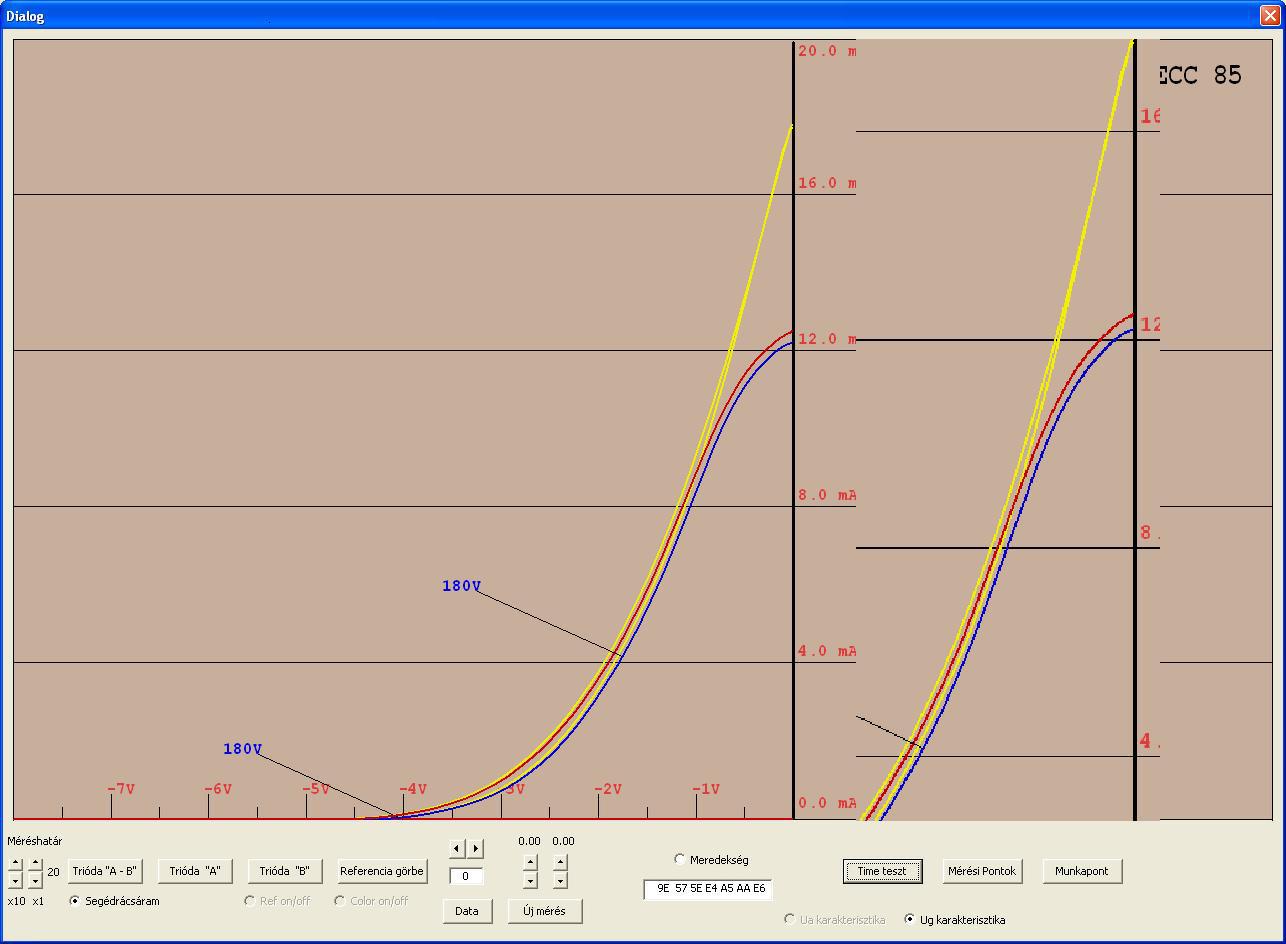

Az anódáram mérésének precízkedésével nem foglalkoztam volna csak némi szépséghiba miatt, de sajnos kisebb áramoknál már számottevő mérési hibát okozott, ennek megszüntetését írtam le, ahogy már látom kétszer is, a nagy kavarodásban. (de mint tudjuk: ismétlés a tudás...) bocs érte.
A hiba kiküszöbölésének főként az érzékenyebb, kis áramú csöveknél van nagy jelentősége, mert különben elég pontatlan és nem utolsó sorban csúnya lesz a grafikon.
Ennek bemutatásaként tennék fel most két-két képet ezekről a mérésekről.
Egy ECC85-ös a mért cső, ezzel szeretném bemutatni miért is volt fontos ennek a megszüntetése.
Az első kép az anódáram korrekció nélkül lett mérve, 18mA-es méréshatárban,
a második kép, ugyanez a mérés, de már 1mA-es méréshatárban. Ezen nagyon jól látható, hogy valami nem stimmel,...
a harmadik kép már a leírt korrekcióval, ha valaki összehasonlítja, szinte alig észrevehető, de van különbség a kettő között,
negyedik képen ugyanez a mérés látható, 1mA-es méréshatárban, amin már nem láthatóak az előbbi furcsaságok és a mérési értékek is a helyükre kerültek.
Ugyan a dolog nem sok vizet zavar, csak engem, de szeretek utánajárni bizonyos jelenségeknek, hogy tisztában legyek annak okával és hatásával.

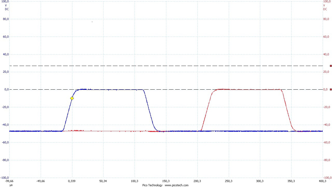

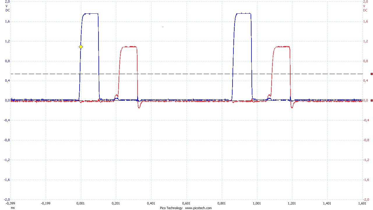

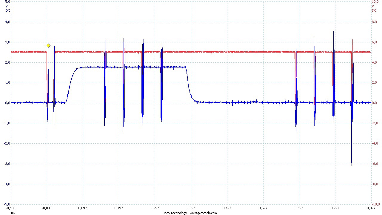

(#) Accord hozzászólása Feb 9, 2022 /

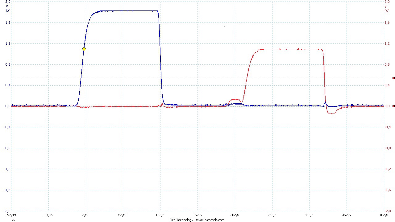

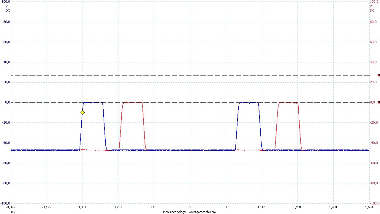

És most néhány szkópos mérés segítségével bemutatnám, a leírt mérési folyamatot.
Első képen a rácsfeszültség vezérlése látható, a kék az „A” fél, piros a „B” fél trióda vezérlőjele, egymást követő ciklusban.
Második képen pedig az elektroncsövek anódjában fellépő feszültség, de már a mérőerősítők kimenetén mérve, ami ugye az anódárammal arányos értékű.
Harmadik és negyedik képek ugyanezt mutatják, csak egy kicsit közelebbről, és ezeken már nagyon jól látható a két csőfél közötti jelentős áramérték különbség is.
A hozzászólás módosítva: Feb 9, 2022

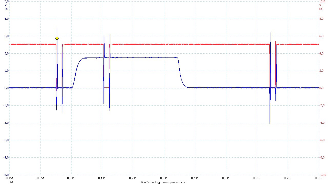

A kinagyított képen jól látható, hogy mikor stabilizálódik az anódáram értéke, a tényleges mérés csak ezt követően történhet meg.
Ez látható a következő képen, sajnos kicsit bonyolultan tudtam megoldani ennek a kijelzését, így elég csúnya lett, de a lényeg rajta van, a piros csatorna most a marker jel, Az első marker a folyamat indítása, második az ADC mérés ideje, „A” csatornán, a harmadik marker az ADC mérés ideje, „B” csatornán, itt nem látszik ugyan a mérendő jel, de ha elhiszitek ott van.

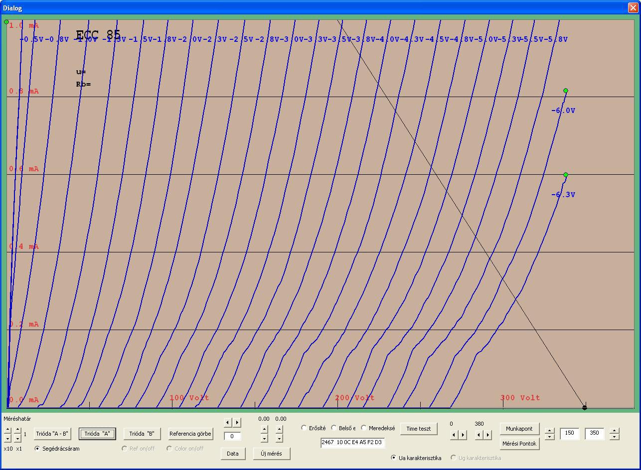

Még egy mérés képét szeretném bemutatni. Már az előző verzióban is az előbbi módszert alkalmaztam, de több helyen, pl. A PIC-es fórumon, műszaki leírásokban is olvastam, hogy a többszörös mérés javítja a pontosságot, illetve csökkenti a zaj hatását, ezért a mostani verziónál nem csak egy mérést végzek egy beállításnál, hanem négyet. Ezt viszonylag könnyű a mikrokontrollerben átlagolni/kerekíteni és az így kapott értéket tekintem egy mérési eredménynek. Ennek a méréssornak látható a folyamata a következő képen.
A hozzászólás módosítva: Feb 11, 2022

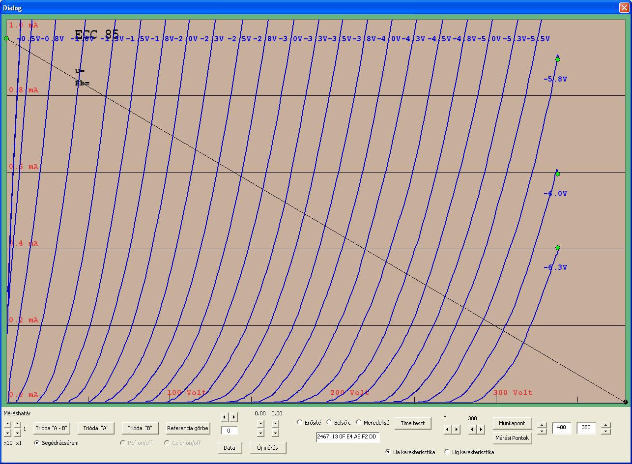

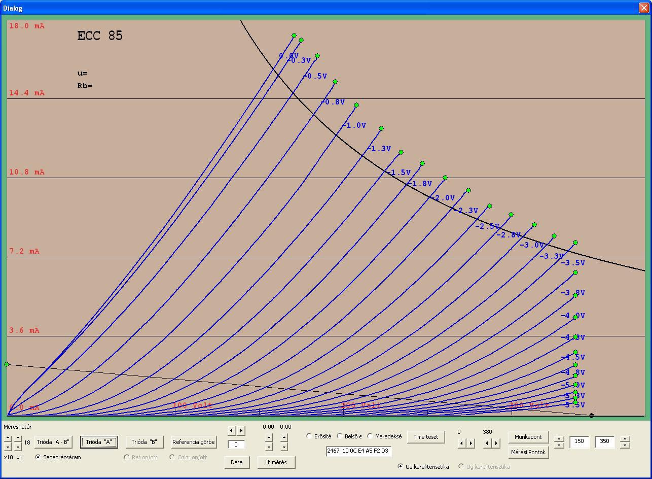

(#) Accord hozzászólása Feb 11, 2022 / 1

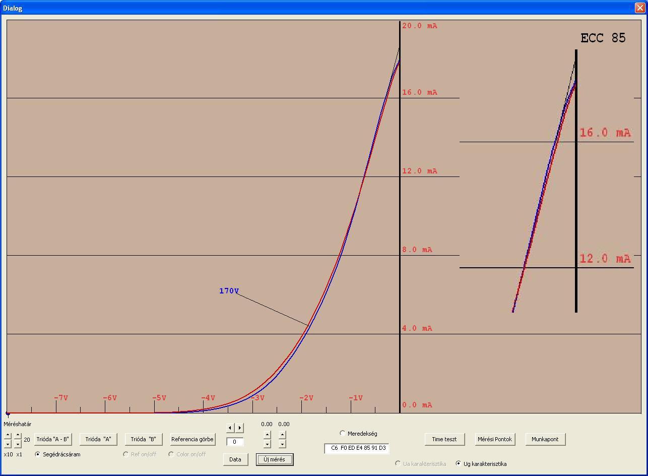

Ezzel nagyjából a végére értem a mostani módosításoknak, és hogy milyen eredményre jutottam, azt legfőként egy ECC83 –as mérésével tudnám illusztrálni. Biztosan feltűnt nektek is, hogy eddig ezeknek a csöveknek a méréséből nagyon kevés képet tettem fel, mindezt azért mert a rajzolattal nem voltam túlságosan elégedett, sőt kifejezetten csúnyák voltak. Azok a módosítások, meg azok is amiket nem részleteztem, tették lehetővé, hogy most már erről a típusról is ilyen minőségű grafikonokat tudjak készíteni.
Az első kép a teljes karakterisztikasor, 6mA-es méréshatárban, és ugyanez a mérés 1mA-esben, ezen már az 500uA-es munkapont is nagyon szépen lekövethető.

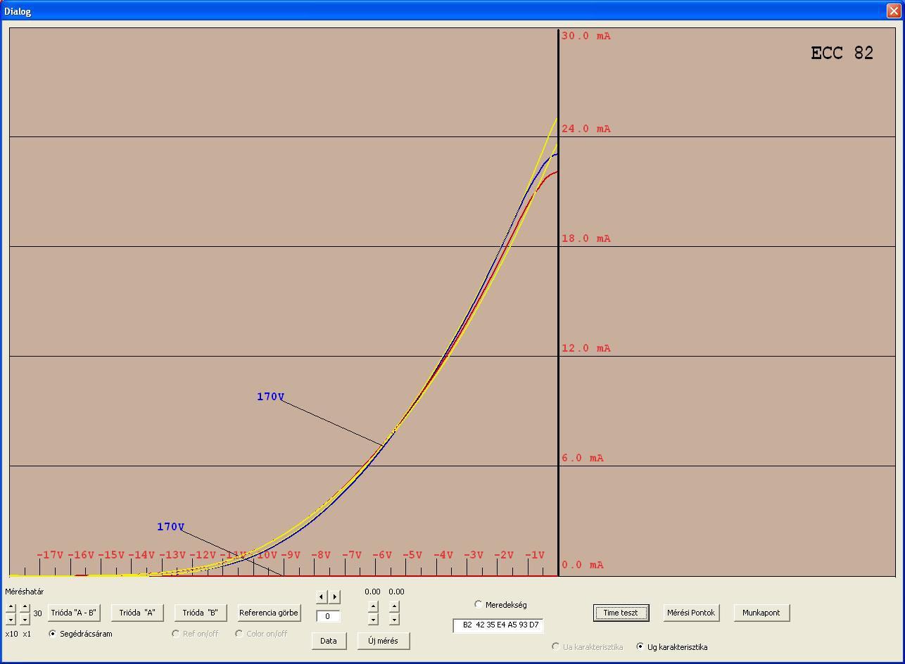

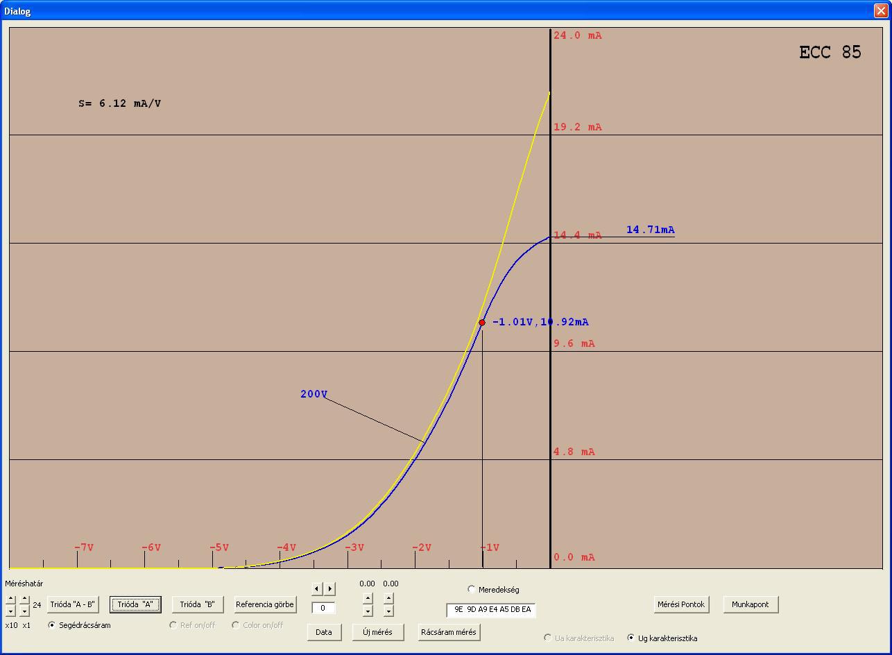

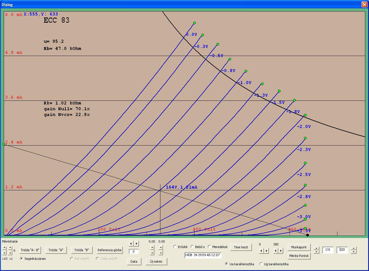

(#) Accord hozzászólása Feb 19, 2022 /

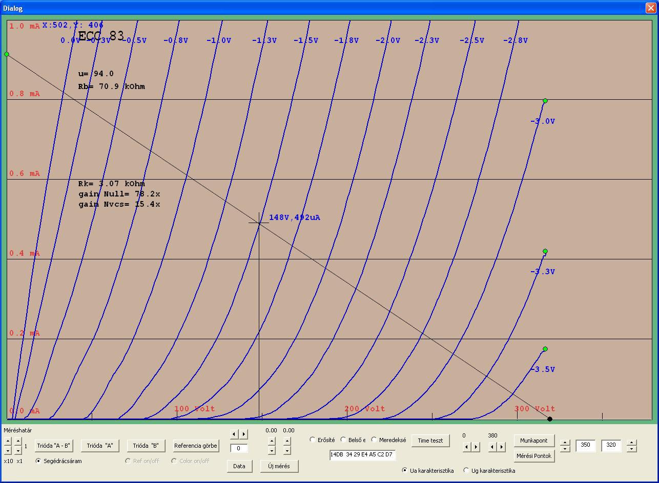

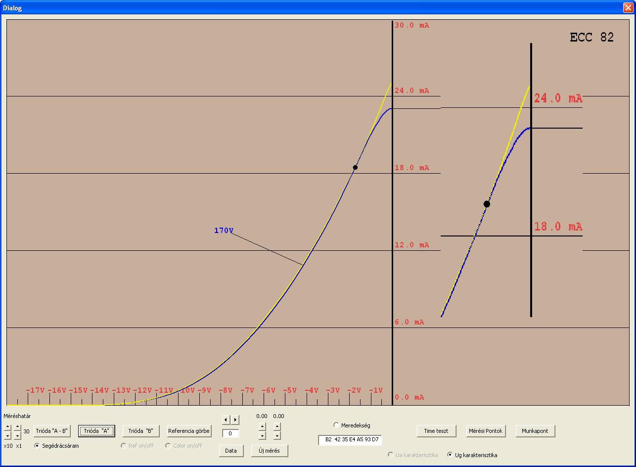

És akkor mos jöjjön a „rácsárammérés” , azért tettem idézőjelbe mert nem kifejezetten egy direkt mérést készítettem, hanem valami mást. Történt ugyanis, hogy valamikor még az idők kezdetén sorba kötöttem egy 10k-s ellenállást a ráccsal, azon egyszerű okból, mert semmilyen zárlatvédelem nem volt szabályzóáramkör kimenetén, hogy ez majd kicsit átveszi ezt a szerepet, (meg is kaptam érte a kritikusok kritikán aluli megjegyzését) gondoltam ha sorra kerül majd kiveszem, de aztán ez mostanáig így is maradt. Emiatt azonban a transzfer karakterisztikák némelyikén egy enyhe visszahajlást vettem észre némely csőnél és némely típusnál is következetesen.(1-4.kép). Ennek akkor nem tulajdonítottam jelentőséget, mert oly kismértékű volt és ráadásul úgy véltem, hogy ez valahonnét a feszültség szabályzóból ered. Most hogy átnéztem az egészet illetve, mikor tavaly felmerült, hogy rácsáramot is kellene tudni mérni, ennek áttanulmányozása során némi megdöbbenéssel tapasztaltam, „hogy hiszen ezt már régóta mérem”, csak nem tudok róla. Azért nem tudok róla, mert egy kicsit kis ellenállásértéket választottam és nem ehhez választottam.
A következő négy képen ezt a jelenséget próbáltam kiemelni, talán sikerült jól láthatóvá tenni.
Gyorsan ki is cseréltem a 10k-st, 1M-ra és az alábbi jelenséget láttam a karakterisztikákon. Ezeken már nagyon jól kivehető és egyértelmű a jelenség.
Most az egyszerűség kedvéért egy csőnek csak az egyik felét választottam, az egyik görbe az előtétellenállással, a másik anélkül van mérve, látható hogy a megjelölt pontig a két karakterisztika semmilyen értékkel nem módosul, vagyis ugyanazt az értéket lehet mérni 1M –s előtétellenállással, mint anélkül, ebből kikövetkeztethető, hogy eddig a pontig nem folyik jelentős mértékű rácsáram.
A jelölt pontot követően viszont külön válnak a két méréssor értékei, amit nem más, mint az előtétellenálláson eső feszültség okoz, ugyanis ezzel csökkentve a rácson ténylegesen megjelenő feszültséget, vagyis az előtétellenálláson átfolyó áramot, most már ebből a két értékből egyszerűen ki lehet számítani.
Ez az áramérték pedig megegyezik a rácsáram értékével. Azt hiszem nem is lett olyan bonyolult.
