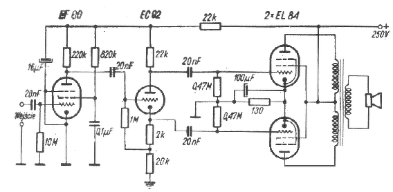

Most került hozzám néhány EC92. Ez mihez hasonlít? Fél ECC82? Láttam vele kapcsolást, ahol ez volt a fázisfordító.
Ez igazi nagyfrekvenciás cső.
Magas hangokkal nem lészen baj ![]() Ha túlzottan sokat vágtak a fejedhez, akkor ajándékba elfogadok (nem is tudom, hogy van-e nekem egyáltalán)
A fix csatornás - első generációs - TV-vevőkben használták, nagyfrekis előerősítőnek. A fűtésével vacakolni kellett, mert mindössze 150mA. Így aztán kellett neki a P-s fűtőkörben egy sönt, ami a másik 150mA-t vitte. 6,3V/150mA= Szerintem akkor 47 Ohm volt vele párhuzamosan.
ECC81 csővel azonos, csak egy triódát tartalmaz.

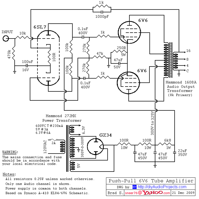

Egy 6V6 csővel trevezett kapcsolásban helyettesíthetem-e a csöveket 6P6S-el? Úgy tudom hogy a 6P6S a 6V6GT Orosz megfelelője. Ami a 6V6 továbbfejlesztése. Nagyobb feszültség tűrésű. Próbáltam az adatlapjaikat összehasonlítani, de nem sok sikerrel jártam(nem tudok Oroszul). A trafóm bírja a nagyobb terhelést. Az nem gond. Használhatom-e?
A "rutubes.com" weboldalon azt írja, hogy a helyettesítője, mégpedig "azonos megfelelője a 6V6-nak".
Ez alapján nyugodtan használhatod. Üdv!
És az orosz-angol adatlap: Bővebben: Link
