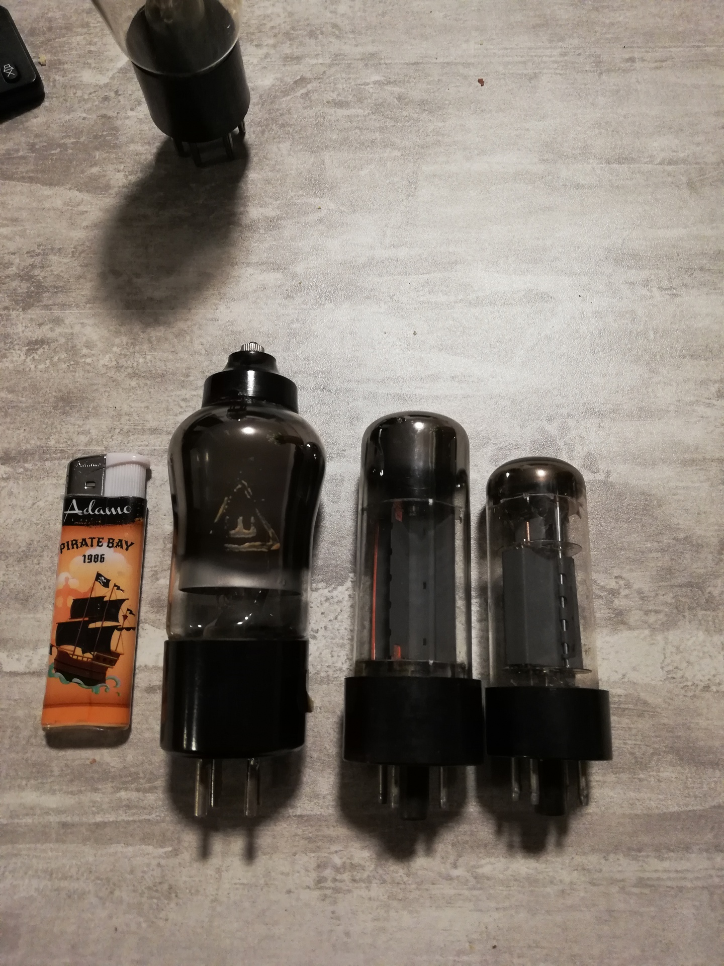

A segítségeteket szeretném kérni három cső beazonosításában. Balról az első egy 4 labú direkt fűtésű trióda C6-112 felirat szerepel rajta, de nem találtam a neten róla semmit. A középső egy el34 méretű egy utas egyenirányító, felirat lekopva (nem EC360) . A harmadik pedig egy El/Pl36-osra hasonlít, de nincs anódsapka.

A bal szélső típusa СБ-112 - SzB-112 latin betűkkel, magyarosan - orosz cső, infó ITT. Adatlap: Taschenbuch zum Röhren-Codex 1948/49. Ezt keresd és benne lesz.

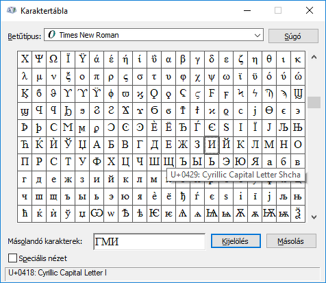

Amúgy a gugli, meg a gépeden is megtalálható Karaktertábla cirill betűs betűtípusai remek segítséget nyújtanak a kereséshez...

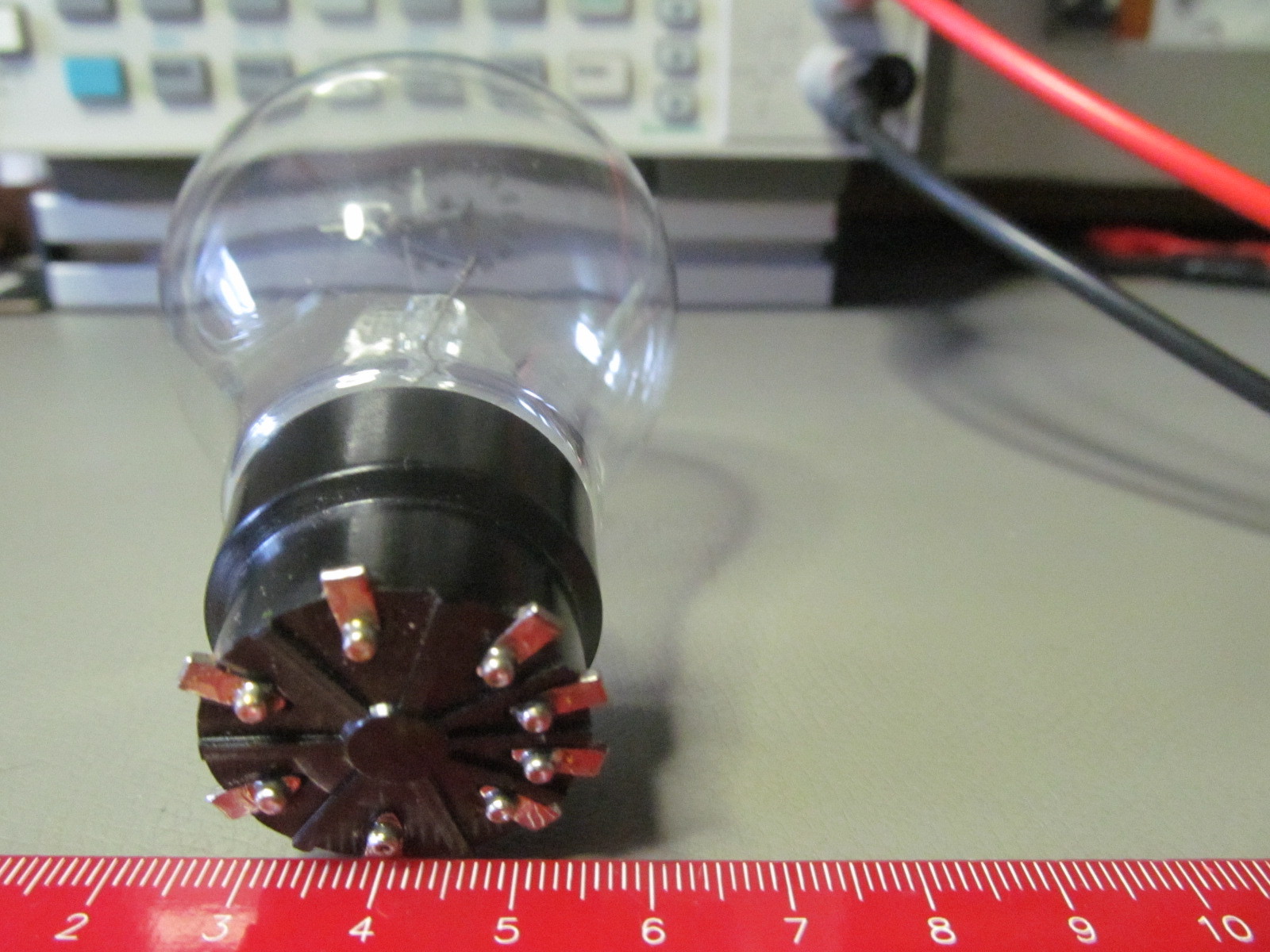

Rádióamatőr barátom mai ajándéka:
-220V/10W izzó, "körmös",kosaras csőfejjel.
Gyönyörűen működik.
Nem tudom mennyire ritkaság, lehet hogy semennyire, mindenesetre a gyűjteményemben még nem volt ilyen.Nekem tetszik...

Szerinted miért kapott ilyen foglalatot?
(#) (Felhasználó 116638) válasza CHZ hozzászólására (») Aug 2, 2019 1 /
Áramkorlátozásra használhatták, vagy előterhelésnek.
Gondolom majd megmondod
(#) CHZ válasza (Felhasználó 116638) hozzászólására (») Aug 2, 2019 /
Szerintem is áramgenerátorként alkalmazták.
(#) Kinka István válasza (Felhasználó 116638) hozzászólására (») Aug 2, 2019 /
Ilyen volt, csak 15W-os az EMG 1113/F hanggenerátor RC-oszcillátorában, a visszacsatoló ágban. Ezzel oldották meg az amplitúdó stabilizálását.
