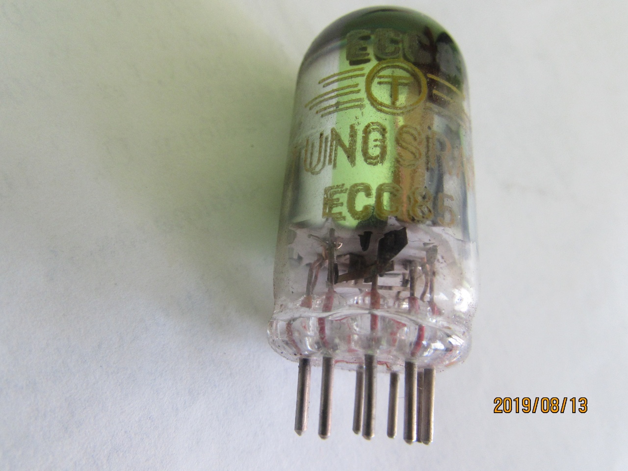

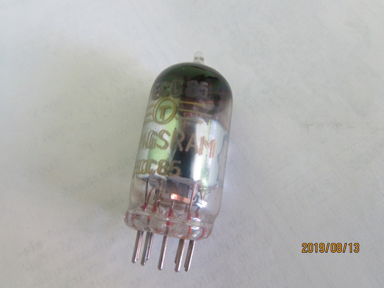

Jó napot.
Tudja-e valaki ez a képen speciális ecc85 , nem láttam még ennyire belső bevonattal rendelkezőt ?
(#) ferci válasza keszeg01 hozzászólására (») Aug 13, 2019 /
Talán sok volt a getter.
(#) Cinema válasza keszeg01 hozzászólására (») Aug 13, 2019 /
Megöregedett az a cső, ellenőrizni kellene csőmérőben, hogy mit tud.
Ha még a specifikált határértékek között vannak a mért adatok, akkor még használható, egyéb esetben dísz.
(#) (Felhasználó 1947) válasza keszeg01 hozzászólására (») Aug 13, 2019 / 1
Gyártási sajátosság az oldalsó getter kicsapódás.
A Tungsram pár sorozata egyszerűen ilyen.
A cső paramétereit természetesen nem lehet ez alapján megítélni.
Ha van rá módod csőmérővel mérd meg a csövet.
Ha a feliratok még sárgák, akkor nem ment sokat a cső, ha van benne üzemóra, akkor a sárga felirat fehérré "halványodik".
(#) keszeg01 válasza (Felhasználó 1947) hozzászólására (») Aug 13, 2019 /
Köszönöm a választ nekem van elég sokk 85-ösöm de ennyire getterest még nem láttam azt hittem van belőle spéci egy orion szkópban volt

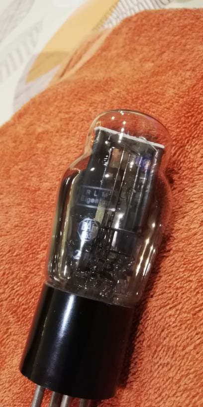

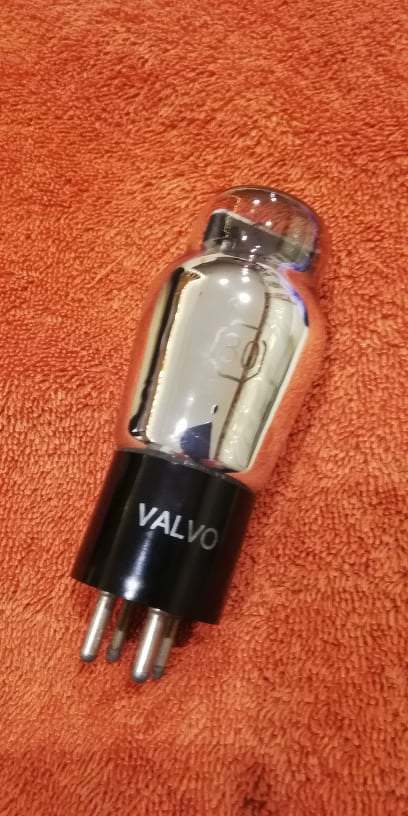

Csöveim rendezése közben találtam egy érdekesebb darabot, gondoltam megosztom. Egy amerikai 80-as egyenyirányító, de Német Reichsluftfahrtministerium (Luftwaffe) pecséttel. Mi lehetett vajon? Másolat, vagy hadizsákmány?
(#) pucuka válasza DaviS hozzászólására (») Dec 13, 2019 /
A Valvo egy német cég volt. . .
De közösen gyártottak csöveket, egymás helyett is, és ebben részes volt amerikai csőgyárak közül is néhány, a Tungsram is. Olvasd el a Tungsram történetét.
(#) pucuka válasza pucuka hozzászólására (») Dec 13, 2019 /
Ez lemaradt
(#) DaviS válasza pucuka hozzászólására (») Dec 13, 2019 /
Akkor ezt a Valvonak gyártotta egy amerikai üzem, gondolom a háború előtt. A dátum a luftwaffe pecséten 1942 de akkor az tuti nem a gyártási év.
A hozzászólás módosítva: Dec 13, 2019
Elvileg a gyártó kódja is rajta van. (annyira nem ismerem) A több gyártó közül bármelyik gyárthatta, akár a Valvo is amerikai piacra. A 20 - 30 -as években gyakorlat volt.
