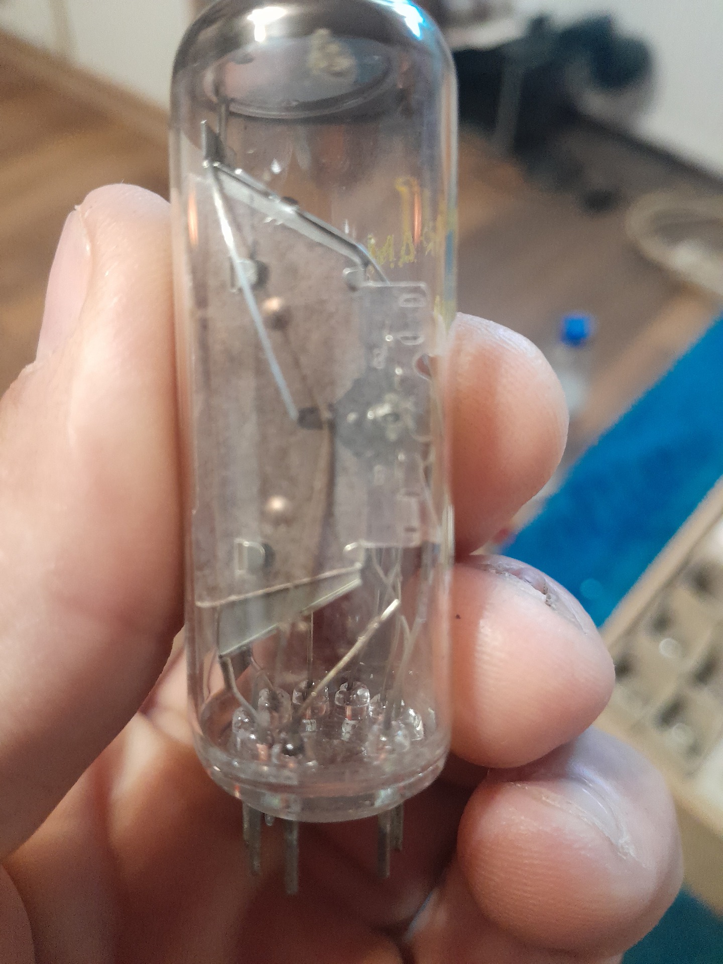

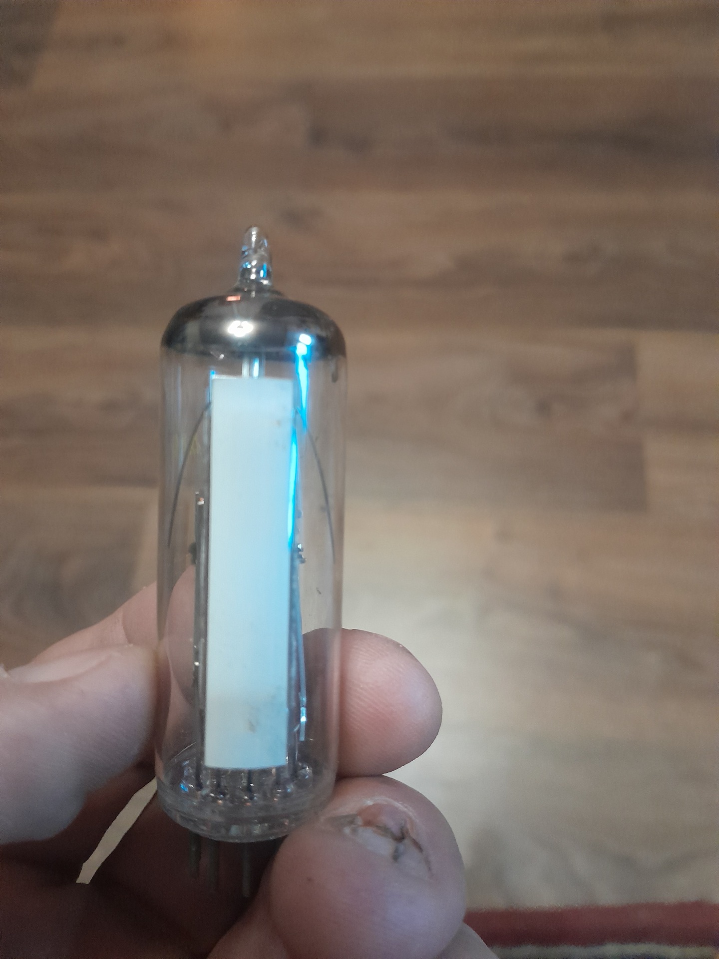

Kijelző cső
Van valakinek katalógusa a kijelző csövekről? Ezt a típust próbálom azonosítani.
(#) Gafly válasza jani1987 hozzászólására (») Nov 12, 2024 /
EM84
Varázsszem, régen sokat használták rádiókban hangolásjelzésre.
Számottevő értéket képvisel, mostanság lehet belőle erősítőhöz dekorelemet készíteni. Látványos, és kevés gyakorlattal elkészíthető csöves cucc, ajándéknak is remek.
