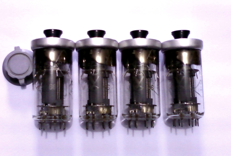

(#) klemo86 hozzászólása Feb 17, 2011 /
És megérkeztek!
ГУ15 régről, de be lesznek izzítva hamarosan Évjáratuk: 1966. VI. A papírdobozaik már szétmálló-félben vannak erősen (nemhogy a tűzőkapcsok le vannak már rég rohadva)…
