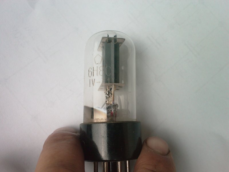

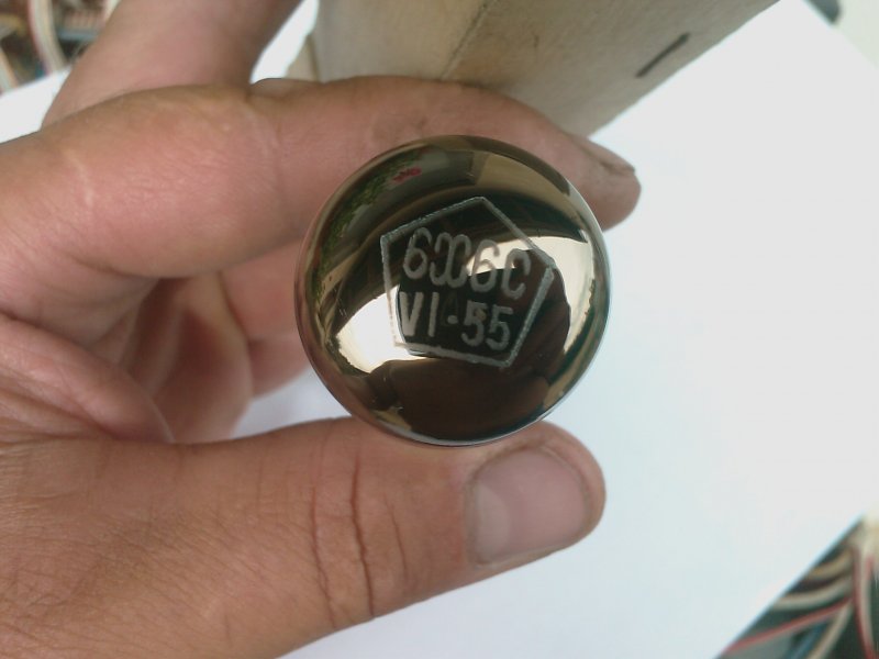

A 6H8C egyértelmű erről minden adat rendelkezésre áll,erről csatolok képet is hogy egyértelműen erről van "most szó"..
Próbálok képet adni mit is keresünk..
A képeken minden jól látszik jók a képek világosban. Hátha ez alapján már egyértelműbb lessz..
Középső betű akár X is lehet.
Ez is csak hasonlít..

Próbálj belekukkolni, az elektródákat összeszámolni.
Felfűteni, látszani fog, hány fűtőszála van. Ebből lehetne tovább haladni.
6H6S amire Te gondolsz

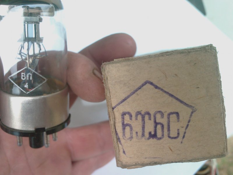

![]() Az egy írott "H" betű akar lenni, és ez egy kettős dióda oktál foglalatban! Ő az, ugye?
Az az, ő is berakta a képeket, és stimmel. Meg a dobozára is egyértelműen ciril betűkkel rá van írva. Ezért mondtam, hogy be kell rakni az orosz billentyűzetet, mert akkor elmarad a különböző átírási probléma.
Ez az csak ennek C a vége ..De gondolom az már nem sokban változik..

"C" vége nem lehet, mert olyan csőfej nem létezik
A cirill C így néz ki: Ц
A képen egyértelmű a végén C betű, ha mindkét betű az orosz változatban lenne ott, könyebb lenne hiszen már a hatos utáni öszeforditott )( is beazonositva H-t jelent..De nem csak a dobozon,a cső végén is így van írva..
Legalább az már biztos hogy kettős dióda..
Fölösleges lenne arról győzködnöm téged, hogy a latin C nem ugyanaz, mint a cirill C… (lásd: a hirdetésed)
Mivel cének írod be, nem találsz róla semmit Itt a cső adatlapja: Link
