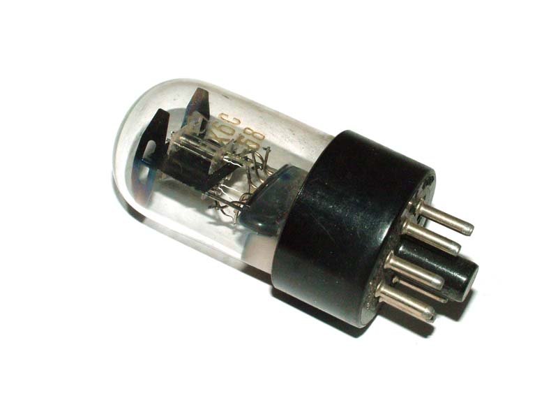

A 6H8C egyértelmű erről minden adat rendelkezésre áll,erről csatolok képet is hogy egyértelműen erről van "most szó"..
(#) jandark válasza CHZ hozzászólására (») Júl 22, 2011 /
Próbálok képet adni mit is keresünk..
A képeken minden jól látszik jók a képek világosban.
Hátha ez alapján már egyértelműbb lessz..

(#) klemo86 válasza jandark hozzászólására (») Júl 22, 2011 /
6H6S amire Te gondolsz
Az egy írott "H" betű akar lenni, és ez egy kettős dióda oktál foglalatban!
Ő az, ugye?
(#) pucuka válasza klemo86 hozzászólására (») Júl 22, 2011 /
Az az, ő is berakta a képeket, és stimmel. Meg a dobozára is egyértelműen ciril betűkkel rá van írva. Ezért mondtam, hogy be kell rakni az orosz billentyűzetet, mert akkor elmarad a különböző átírási probléma.
(#) jandark válasza klemo86 hozzászólására (») Júl 23, 2011 /
Ez az csak ennek C a vége ..De gondolom az már nem sokban változik..
Ez az orosz beazonositás nem volt semmi,köszönöm a segitséget mindőtöknek..

(#) klemo86 válasza jandark hozzászólására (») Júl 23, 2011 /
"C" vége nem lehet, mert olyan csőfej nem létezik
A cirill C így néz ki: Ц
A képen egyértelmű a végén C betű, ha mindkét betű az orosz változatban lenne ott, könyebb lenne hiszen már a hatos utáni öszeforditott )( is beazonositva H-t jelent..De nem csak a dobozon,a cső végén is így van írva..
Legalább az már biztos hogy kettős dióda..
(#) klemo86 válasza jandark hozzászólására (») Júl 23, 2011 / 1
Fölösleges lenne arról győzködnöm téged, hogy a latin C nem ugyanaz, mint a cirill C… (lásd: a hirdetésed)
Mivel cének írod be, nem találsz róla semmit
Itt a cső adatlapja: Link

(#) klemo86 hozzászólása Júl 23, 2011 /
Egy kis eligazítás, gondolom sok mindenkinek hasznos lehet a beazonosításban:
az első szám a fűtőfeszültség;
az utána lévő betű a cső fajtája:
ZS: "sharp cutoff" pentóda
A: keverőcső 2 jelráccsal
V: modulátor
D: dióda
G: trióda egy vagy több diódával
Ye: varázsszem
I: hexóda vagy októda triódával
K: "remote cutoff" pentóda
P: teljesítménytetróda vagy -pentóda
R: dupla tetróda vagy -pentóda
S: trióda
E: tetróda
N: dupla trióda
F: trióda pentódával
H: dupla dióda
C: egyenirányító
az ezután lévő szám csak a típusjelzés…
a következő betű pedig a csőfej típusa:
K: kerámia
P: novál vagy miniatűr foglalat (d=19 vagy 22)
S: 22,5mm-nél szélesebb üveg oktál- vagy speciális foglalattal
N: nuvisztor
D: lemez lábú
ZS: HF üveg, oldalsó kivezetéssel
G, B, A, R: szubminiatűr drótlábú (10-nél nagyobb, 10, 6 és 4mm)
Amire ez a táblázat nem érvényes (két betű után számok):
GK: generátor cső 25MHz-ig
GU, GI: generátor cső 25-600MHz
GSZ: centiméteres generátor cső
GM: modulátor cső
GG: gázkisüléses egyenirányító
GR: higanygőz-egyenirányító cső
V: nagyteljesítményű (ipari) egyenirányító
SZG: fesz.stab.
SZT: áramstab.
TG: tirátron
F: fotocella
FEU: fotoelektron-sokszorozó (photomultiplier)
