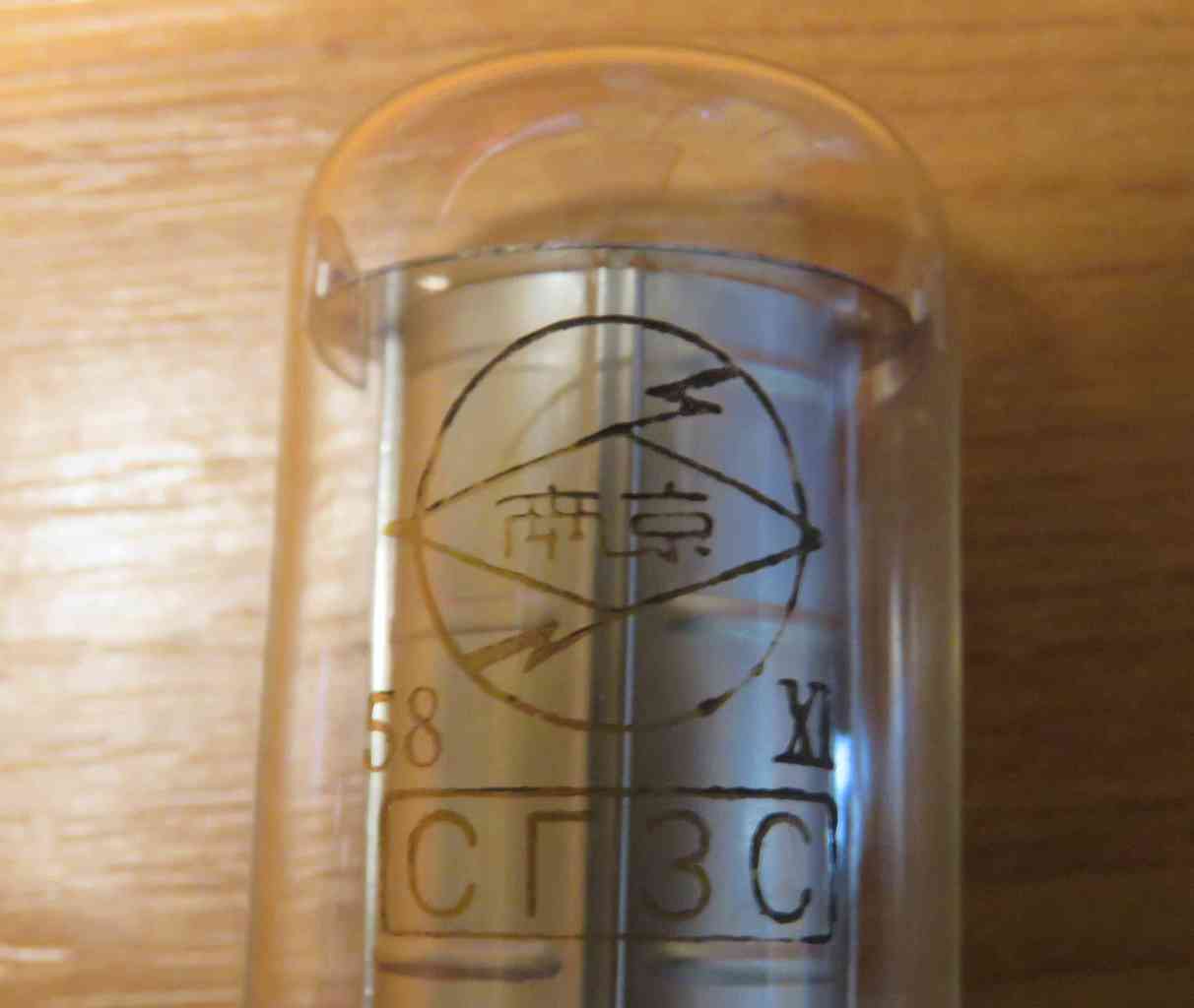

(#) Beela07 hozzászólása Máj 26, 2016 /
Tud valaki mondani valamit erről a logóról?
A hozzászólás módosítva: Máj 26, 2016
(#) kristikoma válasza Beela07 hozzászólására (») Máj 26, 2016 /
Kínainak tűnik. Állítólag egyes volt szovjet típusokat gyártottak, az ottani típusjelöléssel.

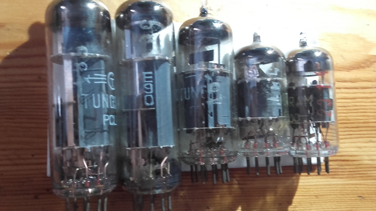

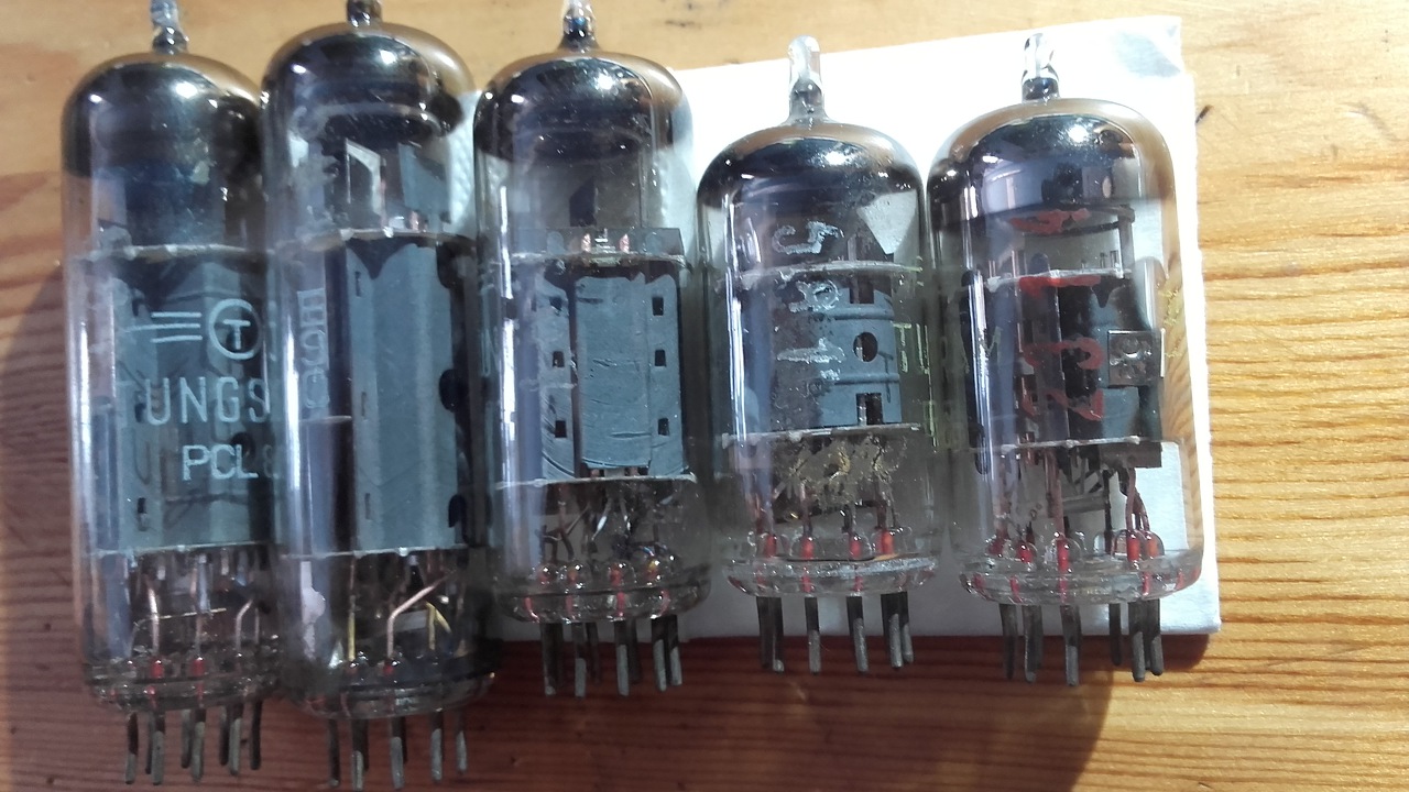

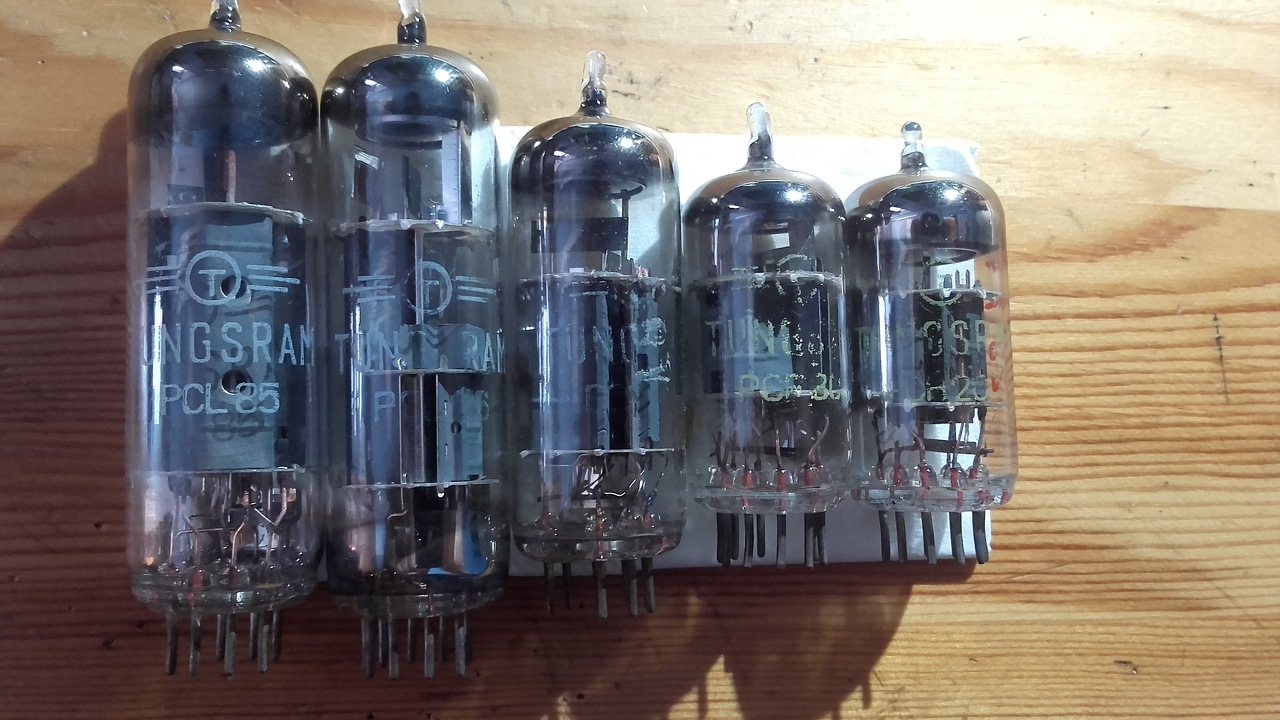

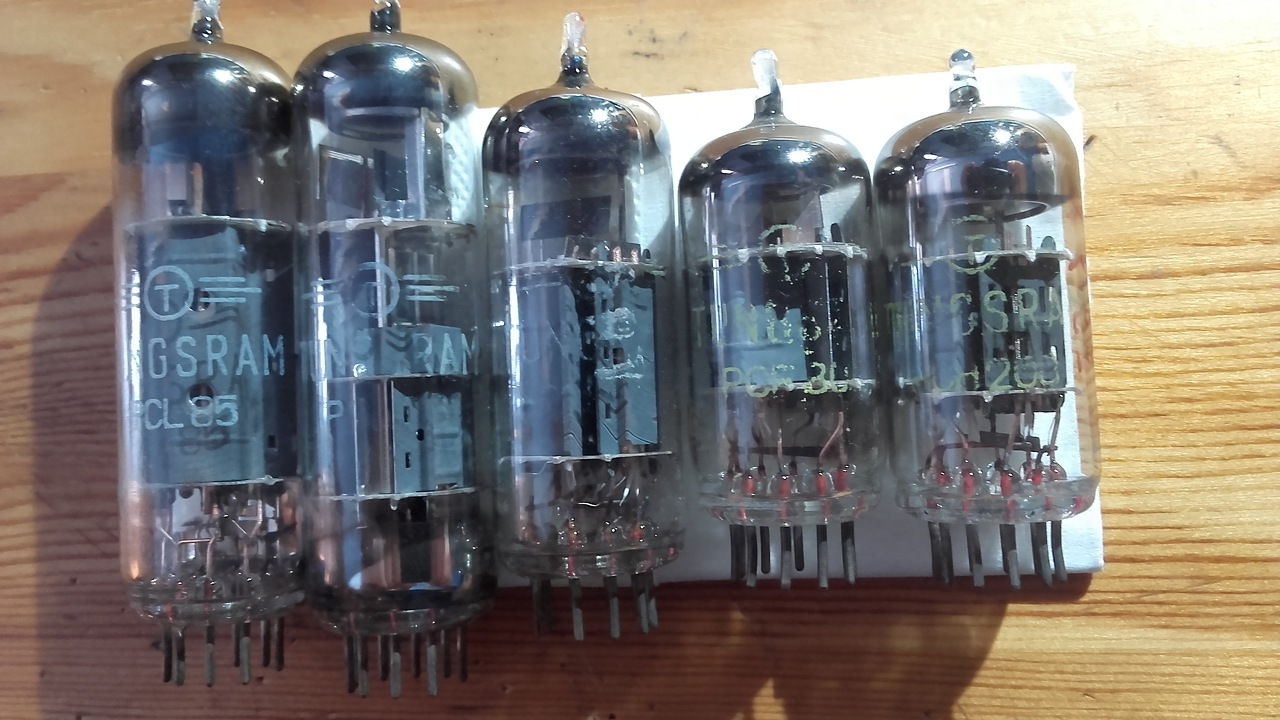

(#) csavarkulcs hozzászólása Jún 13, 2016 /
sziasztok!
Meg tudnátok mondani hogy milyen típusú cső lelet a középső?
két fűtőszál van benne, nagyon összezsúfolták az egészet.
A felirat lekopott, pcl??? volt rajta.
(#) kadarist válasza csavarkulcs hozzászólására (») Jún 13, 2016 /
Leginkább PCL84-re hasonlít, ami egy AGC-erősítő és video-végfokozatként funkcionált.
(#) csavarkulcs válasza kadarist hozzászólására (») Jún 13, 2016 /
Lehetséges, egy fekete fehér orion fadobozos tvben voltak.
Igen, Orionokban használtak ilyet.
(#) _BiG_ válasza csavarkulcs hozzászólására (») Jún 13, 2016 /
Igen biztos hogy ez lesz az, köszi.

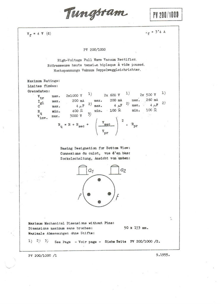

(#) Orbán József hozzászólása Jún 16, 2016 /

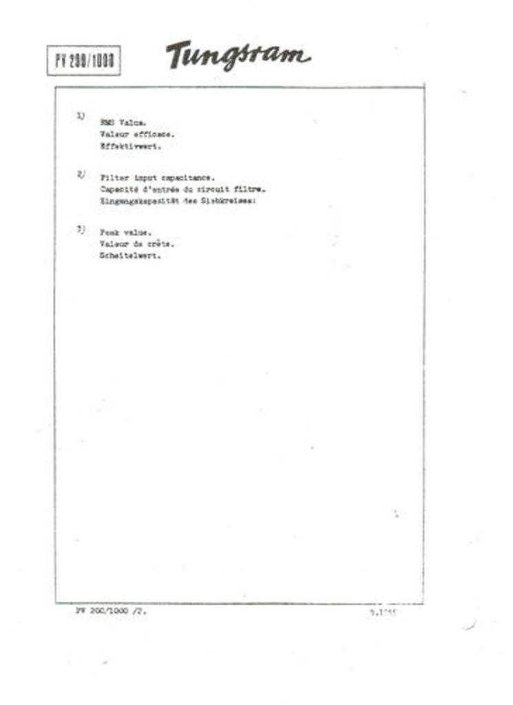

Maradva a fenti PV200/1000 egyencsőnél. Mekkora szűrőkondit lehet közvetlenül a kimenetére szűréshez rakni?
Továbbá: Az áramot meghatározó tekercsellenállást/külső ellenállást az induló töltőáramot is 200mA-en meg kell fogni?
(#) FordPrefect válasza Orbán József hozzászólására (») Jún 16, 2016 /
PV200/1000:
A hozzászólás módosítva: Jún 16, 2016
(#) Orbán József válasza FordPrefect hozzászólására (») Jún 16, 2016 /
Köszönöm, világos...
