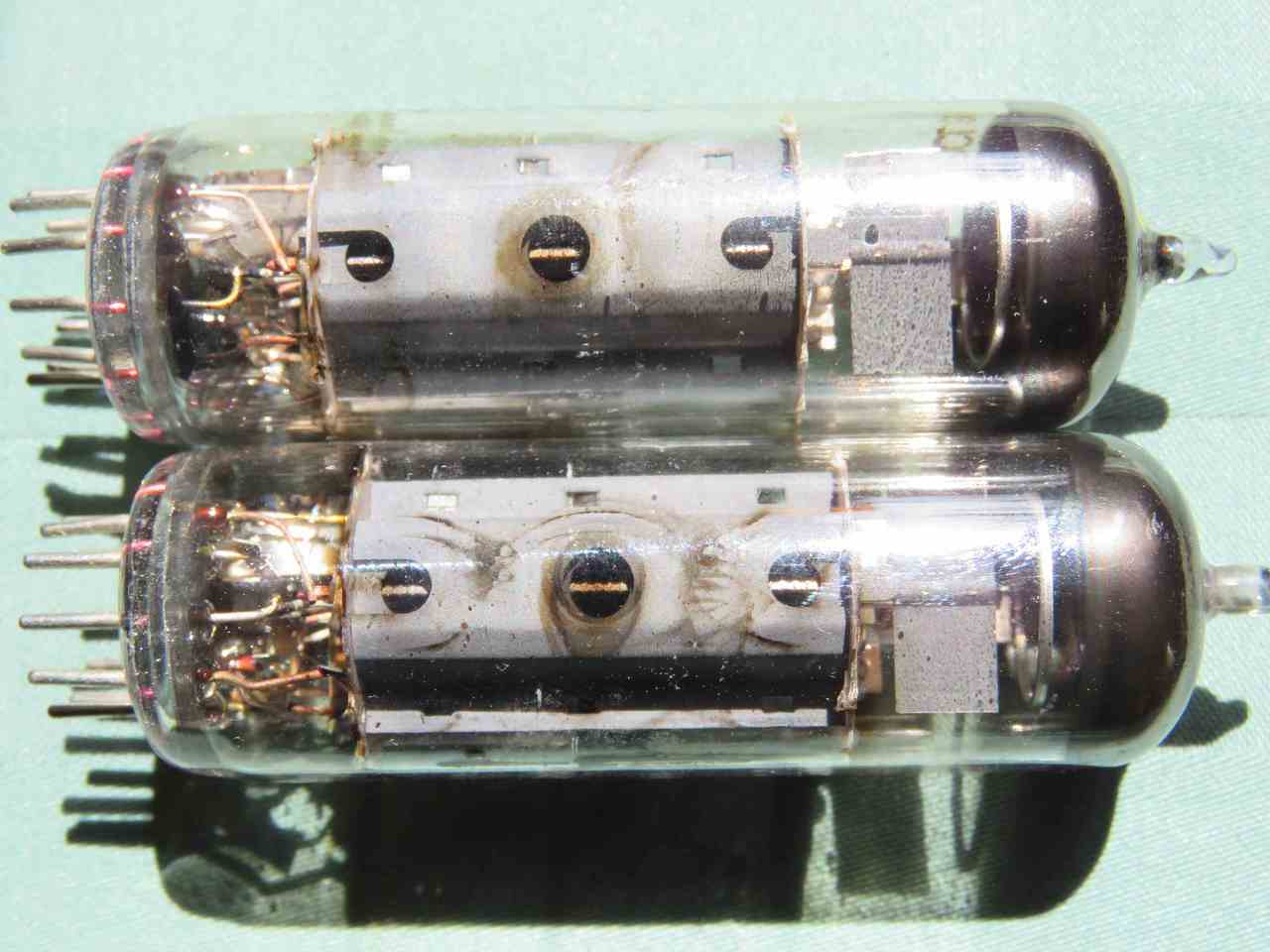

(#) Beela07 hozzászólása Máj 16, 2016 /
Van pár csövem amin ilyen foltok vannak.
Ez gyártásnál került oda vagy a használattól van?
(#) safranek válasza Beela07 hozzászólására (») Máj 16, 2016 /
Ilyen állapotú csövem nekem is van, és az elég rendesen le van már "lakva". Ha jól látom ezek ECL86-osok, az enyém ugyan ilyen csak sokkal több az üvegen a barna lerakódás.
(#) gkari válasza Beela07 hozzászólására (») Máj 16, 2016 /
Az biztos, hogy használtak, de attól még lehetnek jók is, mérés döntheti el.
