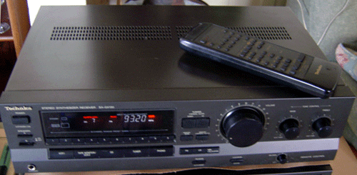

(#) zenedoboz hozzászólása Okt 16, 2010 /
Üdv mindenkinek.
Segitségeteket kérem vanegy technics SA-GX130 stereo resziverem és szeretnék hozá épiteni valamien módon egy hangerö szabájzót.Mivel hogy az A és B felét külön szeretném hangositani mert van két technics hangfalam és két riz-em hozá de sajnos a rizek nem birják ugy az iramot.
Tehát én valami ojanra gondoltam amit mongyuk hogy az egyik A vagy B felére kötnék a hangfalak és az erösitö közé.
Remélem érthetöen fogalmaztam.
Elöreis köszönöm
(#) kadarist válasza zenedoboz hozzászólására (») Okt 16, 2010 /
Mi az a "riz", és mi az, hogy nem bírják az iramot?
(#) Doncso válasza zenedoboz hozzászólására (») Okt 16, 2010 /
Mit nem bírnak a kicsik? A mélyet? Köss eléjük egy 10µF-os bipoláris kondit. Az levágja a mélyeket nekik. vagy a riz-ekkel vagy mivel, sorosan köss egy egy 30R huzal potit, azt jóvan.
(#) zenedoboz válasza kadarist hozzászólására (») Okt 16, 2010 /
A Riz az jugoszláviban gyártot hangfal.
Nembirja az iramot az nálam azt jelenti mikor valami tul van terhelve.
ja it egy képis a Riz hangfalakrol
Ne tekerd fel nagyon a hangerőszabályzót az erősítőn, és akkor bírják majd az iramot. riz-ek.
Köss eléjük egy egy kondit.
(#) Doncso válasza kadarist hozzászólására (») Okt 16, 2010 /
István, nem erősítő az, hanem "stereo resziver"
(#) kadarist válasza Doncso hozzászólására (») Okt 16, 2010 /
Bocs, akkor félreértettem
Vagy egy-egy pár ohm-os ellenállást köthetsz a kicsik elé. De jobb lenne csak a nagyokat használni a fázistorzítások elkerülése végett.
(#) zenedoboz válasza Doncso hozzászólására (») Okt 16, 2010 /
Köszönöm a segitséget ideglenes megoldásnak nagyon tetszik az ötlet de én valami komojabra gondoltam pl két potival vagy egy sztereo potival ha tudnál eben is segiteni nagyon örülnék neki .
Ja!
30R=16,667k Ohm ha jó számoltam én mint kezdö,javits ki ha nemjó köszi
30R = 30 Ohm de persze egy közelítő érték, lehet 20-50 ohm-ig, de mindenképp huzalpoti kell, a sima potméter nem jó, vagy ha nem tudsz ilyet szerezni, akkor próbálkozz ellenállások csereberéjével, például beteszel 4 ohmosat először, akkor halkabb lesz a riz, ha még mindig sok neki, akkor 8 ohm, majd 12, és így tovább, persze ide se árt pár wattos ellenállás, bár ez viszont nem a leg elegánsabb megoldás, de én azt mondom, jobban jársz a kondival, mert így a hangerő marad, de nem terheled annyira a rizeket méllyel, ellenállással meg ugyan ugy megkapják az 50Hz-et, csak kicsit halkabban is fogod hallani, szóval az így is gyenge hatásfokot tovább rontod. Azt fogod elérni, hogy a Technics hangfalakat hallod majd, a rizeket meg nem. Egyébként biztos, hogy a rizek nem bírják? Nem az van, hogy érzékenyebbek, és azokból hamarabb kihallod az erősítőd harmonikus torzítását?

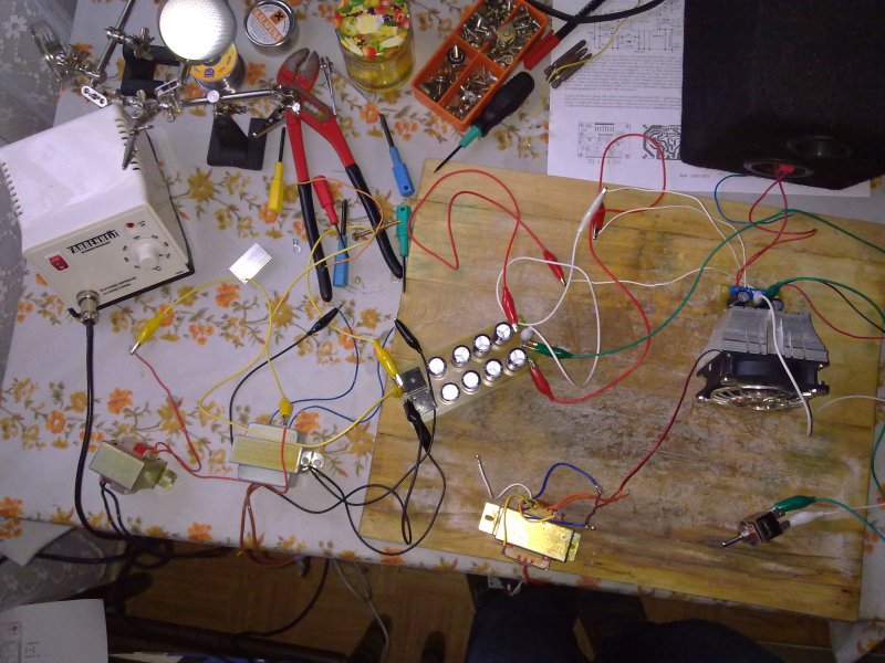

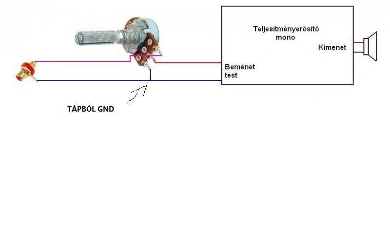

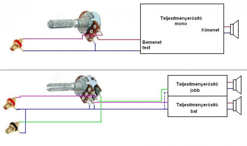

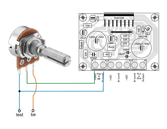

(#) Lacko12 hozzászólása Okt 16, 2010 /
Rca bekötési gonddal küzdök már délelőtt óta!
Találtam 2 képet a fórumon és azok szerint akartam megcsinálni de nem sikerült!
Igazából a testelést nem értem a képeken!
Azt honnan adjam neki?
Megpróbáltam a tápból a gnd-t kötni a testre de úgy sem működött!
Most akkor hogy is van ez?
Köszi szépen a segítséget!
(#) kadarist válasza Lacko12 hozzászólására (») Okt 16, 2010 /
Mit értesz az alatt, hogy nem működött? A rajzok jók.

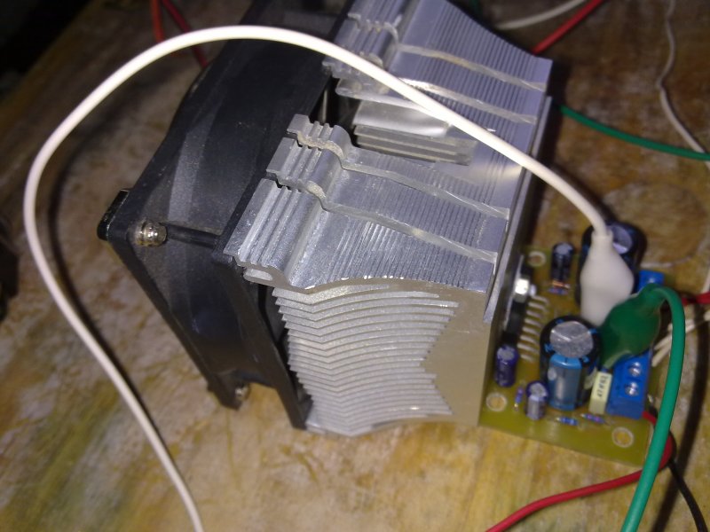

(#) Lacko12 válasza kadarist hozzászólására (») Okt 16, 2010 /
Sajnos meg se nyikkan az erősítő!
De tényleg semmi hangot nem ad ki!
Én úgy értelmeztem a rajzokat hogy a tápból a gnd-t is rá kötöttem!
Mellékeltem a képet ahogy csináltam mert jelenleg csak mono erősítő lesz!
Amúgy tda 7294ről van szó de a némítást kivezettem kapcsolóhoz hogy könnyebb legyen próbálkozni!
Ez is jó rajz. Ha az ujjaddal megérinted a bemenetet, akkor nem brummog a hangszóró?

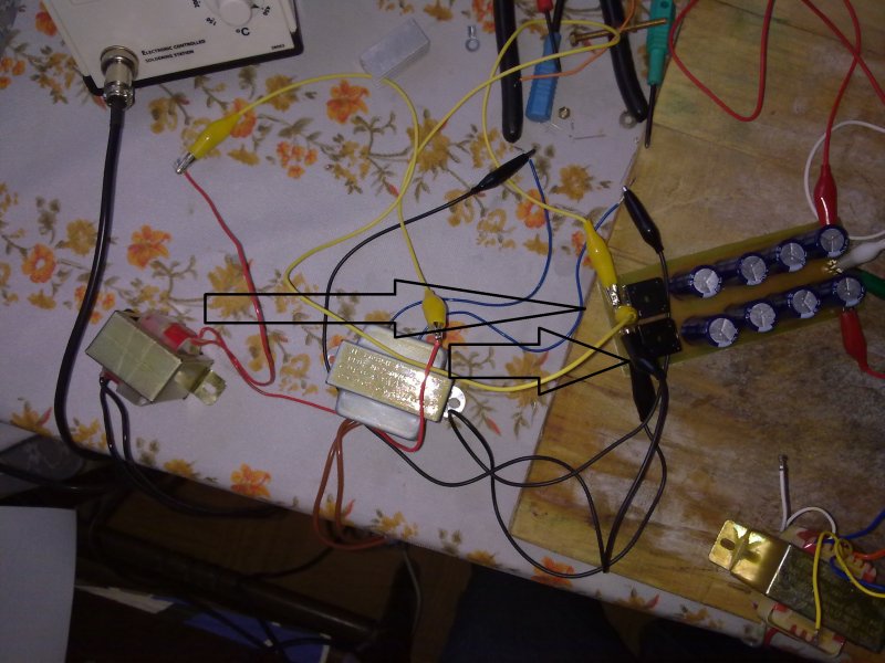

Nem semmit nem csinál!
Mellékeltem pár képet így talán könnyebb lesz!
Az esetleg nem lehet baj hogy a 2 trafó ami működteti az ic-t nem egyforma teljesítményű bár igaz hogy multival mértem de van 2-3 volt különbség!
Köszi a gyors válaszokat!
A IC +- lábain ott vannak a tápfeszültségek a GND-hez képest? Valamit nagyon elköthettél.

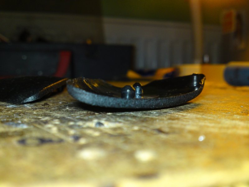

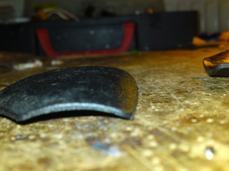

(#) jdani hozzászólása Okt 16, 2010 /
Szevasztok. Az lenne a kérdésem hogy lehet-e nyákot ennyire meghajtani, ahogy ez a műanyag van, vagy máshogy oldjam meg amit akarok. Egy ilyen formába szeretnék SMD LED-eket építeni. Esetleg valami másba forrasszam, ragasszam, vagy lehet meghajtani nyákot ilyen alakban.
Bocsi a késői válaszért szóval a mérések!
GND - 17.50V
GND +14.80V
De viszont észrevettem ha a képen látható 2 lábát az ic-nek összezárom akkor elkezd búgni a hangszóró!
Köszi szépen hogy segítesz!
tda7294.tif
Inkább a rajzon mutasd meg az összekötést. De nagy valószínűséggel a mute-stand by-lábnak adtál feszültséget, és ezzel bekapcsolhattad az IC-t. Ez egy KIT-erősítő?
(#) Lacko12 válasza jdani hozzászólására (») Okt 16, 2010 /
Nekem csak 1.5 mm-es nyákom van itthon nehezen de meghajlítottam olyan formára körülbelül!
De lehet hogy vékonyabb nyákkal sikerül könnyebben meghajlítani vagy éppen az ellenkezője hogy elpattanik a nyák!
Ki kell próbálni azért mielött beforrasztanád az alkatrészeket!
MPedro féle kapcsolás de nem kittben vettem hanem itthon készítettem el!
