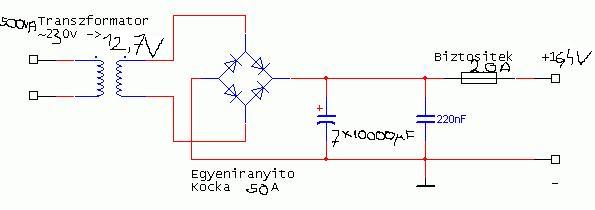

(#) Lory612 hozzászólása Nov 5, 2010 /
Hali. Következő a kérdésem van egy tápegység aminek a kimenetén 16,4V van és csak 14,4V kellene maximálisan 20 Amper mellett autóerősítőhöz. Hogyan oldható ez meg? Kapcsolási rajz mellékelve.

(#) Lory612 válasza (Felhasználó 13571) hozzászólására (») Nov 5, 2010 /
Amit linkeltem kapcsolás az kész csak a kimenet lett 2 volttal több mint kellene és nem tudom hogy lehetne megoldani. A trafó adott 500VA 230V/12,7V.

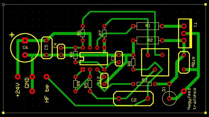

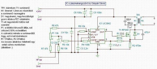

(#) pcroland hozzászólása Nov 6, 2010 /
Hello! Megszeretnem epiteni az alabbi kapcsolast es nem tudok par dolgot,megpedig:a 470m az milliohmot jelent?milyen sorkimenö kell,azt tudom ,hogy 6 menet,de mekkora vasra kell tekerni?Ebben a temaban meg irtak azt is ,hogy nagymeretü bordat kell tenni a fetre de mekkorat?Es lehet-e helyettesiteni az UC3842-t,ha lehet akkor olyanra amit hestore-on is megtudok venni vagy a lomexba. Es a nyakrajz amit felraktam jo-e,ide tettek fel egy hibat irtak azt kijavittam azonkivül van mas hiba?
(#) B.I válasza pcroland hozzászólására (») Nov 6, 2010 /
A 470m az 470miliOhm ahogy mondtad. A 6 menetet egy egyszerű sorkimenővasra kell tekerni.
