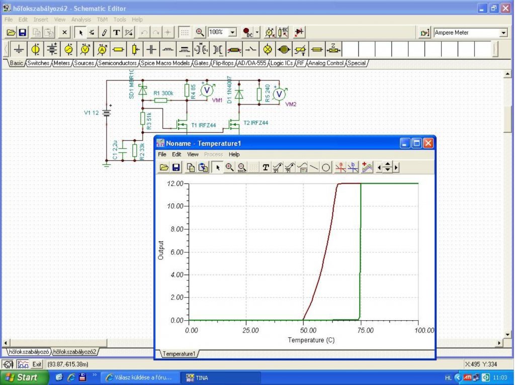

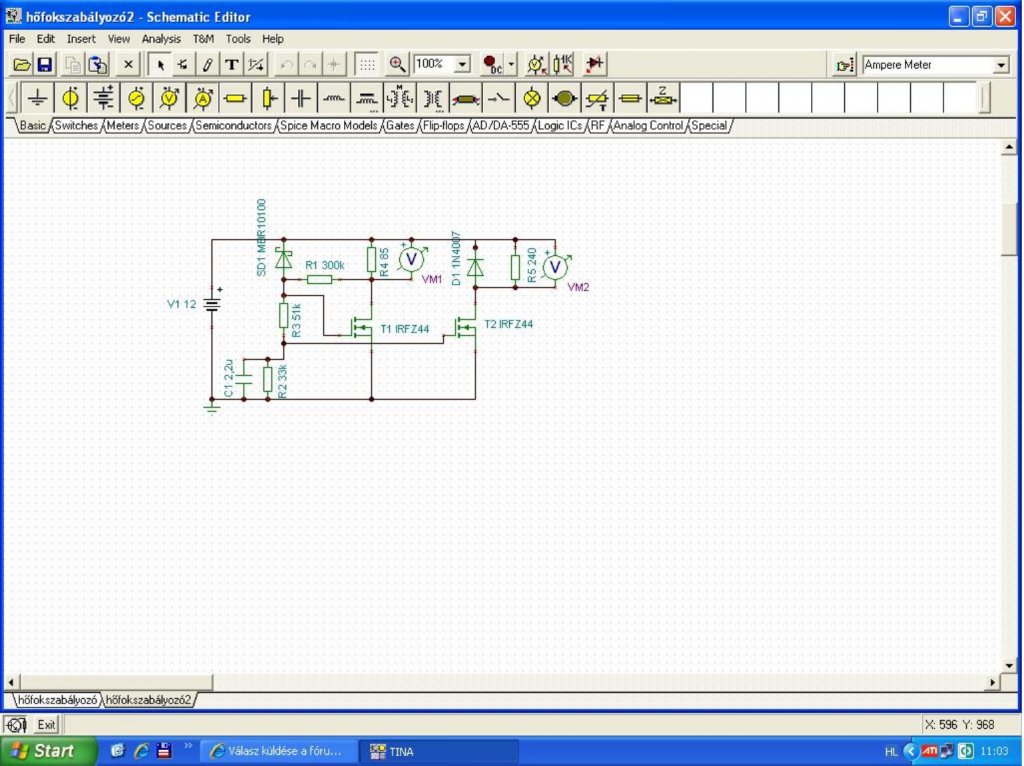

Valaki el tudá nekem magyarázni, hogy ez a kapcsolás pontosan hogy is működik ez a hőfokszabályzó/hőkioldó? Az egyik egy ventillátor a másik egy relé. Tudom van hasonló a kapcsolásoknál, de nem egészen ugyan az. Leginkább az ellenállások szerepére lennék kíváncsi, hogy melyik ellenállás miért felelős. És miért tud lassan felpörögni a ventillátor és azt mivel lehet befolyásolni, ill. a relé kapcsoli hőfokát hogy lehet beállítani. (Nem a kísérletezgetésekre gondolok.) talán oda eljutottam hogy az R3 ellenállás minél nagyobb annál hamarabb indul el a ventillátor, de hogy miért az nem értem.
(#) smiler79 válasza c27 hozzászólására (») Nov 10, 2010 /
Nem értem, hogy az R1 miért nem a tápról megy, miért az R4-ről, mert ha T1 kinyit, az visszaszabályizza az egész folyamatot, de ha jól gondolom:
Minél nagyobb a hőmérséklet, annál kisebb az ellenállása, az R1 NTC-nek, és annál jobban nyitó irányba vezérli a FET-eket. röviden ennyi. Az R3-al elvileg a kapcsolási különbséget tudod állítani. Tehát minél nagyobb az értéke, annál hamarabb éri el a T1 gate a nyitófeszültséget, a T2-ét, pedig az R2 -vel tudod állítani, de ezzel együtt megy a T1-is, mivel sorba vannak, én ezt mindíg párhuzamos feszültségosztóval csinálom! Lehet 1 db NTC, de a 2 tranzisztor Gate elennállását szétválasztom. Mintha itt az R2 és R3 párhuzamosan lenne! Számomra az R1 bekötése a kérdés, szerintem így nem működik, de valaki elmmagyarázhatná hogy igen és miért!
(#) c27 válasza smiler79 hozzászólására (») Nov 10, 2010 /
Az R4 és R5 a ventillátort és a relét szimbolizálják.
Én nem értem, most akkor az R2 és R3 fesz osztóként működik nem? Azzal lehet beállítani hogy milyen hőfoknál kapcsoljon a venti és milyennél a relé nem?
Az MBR ellenállása a hőmérséklet növekedésével csökkel így elkezd kinyitni a T1, de nem egészen értem hogy hogy is működik, most az R2 és R3 felel a T1 és T2 bekapcsolásáért, de ha az R3-at növelem hamarabb kapcsol a venti miért? A ventillátorna is van egy fordulatszám felfutása az miért van és azt mi befolyásolja? Sajnos nem értem ezt a kapcsolást.
Mostmár értem! Ahogy működni fog jól: Az R1-et tedd párhuzamosan az SD1-el! Ebben a bekötésben az R1 az egy NTC, ahogy nő a hőfok csökken az ellenállása, és húzza felfelé a FET-eket. Az R2 és R3 a kapcsolási határértékeket határozza meg, egyszerű feszültségosztó. Ha R2-t növeled, akkor hamarabb kapcsol a venti is és a relé is, ha az R3-at növeled, akkor a venti hamarabb kapcsol, de a relé nem! Ilyen egyszerű!
Ha ebben a formában nézzük szerintem azért nem megy, mert az R4 (venti) ahogy elkezd nyitni rajta a T1 elkezdi föld irányába húzni, és a feszültségosztó referencia fesze is megy lefelé, és visszazárja a FET-et!
(#) smiler79 válasza smiler79 hozzászólására (») Nov 10, 2010 /
"Lehet 1 db NTC, de a 2 tranzisztor Gate elennállását szétválasztom. Mintha itt az R2 és R3 párhuzamosan lenne!" Ebben a formában nem működik, akkor még plussz áramköri elem kell bele, a te verziód egyszerűbb lesz! Most néztem meg a kapcsolási rajzomat!
R2 szabályozza a RELÉT,
R2+R3 szabályozza a ventillátort,
A ventillátor felfutása a FET karakterisztikájából adódik!
A relénél meg van egy kapcsolási feszültség, ahol a tekercs meghúz, addíg lebegni fog az érintkező (ez nem tesz túl jót a relének). Ezért használok én más kapcsolást, én komparálásos elven kapcsolom a relét, a ventinél jó ez a kapcsolás, mert jó, hogy szépen lassan pörög föl! A relénél nem biztos, de mivel az nem kapcsolgat állandóan, azért itt nem biztos, hogy probléma!
Húha, na akkor az R1-et párhuzamosan tegyem az MBR-el?
"Az R2 és R3 a kapcsolási határértékeket határozza meg, egyszerű feszültségosztó. Ha R2-t növeled, akkor hamarabb kapcsol a venti is és a relé is, ha az R3-at növeled, akkor a venti hamarabb kapcsol, de a relé nem!"
Ha az R2-t állítom akkor tolódik mindkét kapcsolási idő minél nagyobb annál hamarabb kapcsol a venti és a relé is. Eddig eljutottam. Akkor az R3 csak a reléért felelős?
A motor felfutása pedig biztos hogy nem csak a fet karakterisztikája a felelős, hanem ha variálom az ellenállásokat akkor is változzik.
Na szóval megfejtettem az R1 szerepét. Az R1 ellenállás felel a ventillátor fordulatszámának felfutásáért, bár nem értem miért is pontosan talán azért ha a T1 kinyit akkor az R1 visszaszabályoz egy kicsit így nem tud hirtelen felugrani a fesz. De ebben megerősítésre várok, mert ez csak az én elméletem és nem biztos hogy jól látom a dolgokat.
Az R2 és R3 feszosztó szerepével a T1 és T2 kapcsolásáért felelős. Az R2 növelésével és csökkentésével a venti és a relé egymáshoz viszonyított kapcsolását lehet változtatni mennyi hőfok különbséggel kapcsoljanak, az R3 meg nagyjából mindkettőt tologatja valamennyire de az arányok tartásával mégis változik a kapcsolási hőmérséklet pl: ha az R2 és R3-at a duplájára emelem. Szóval még az R2 és R3 pontos szerepe nekem nem világos részletes működésüket nem értem. Jó lenne ha valaki elmagyarázná nekem.

(#) lapose válasza c27 hozzászólására (») Nov 10, 2010 / 1
Jól látod az R1 szerepét. Az R1 alakítja ki az emelkedő karakterisztikát, hogy a hőmérséklet növekedésével emelkedjen a ventilátor feszültsége, ezzel együtt a fordulatszáma(negatív visszacsatolás). Ez addig tart, mig a T1 teljesen ki nem nyit. Az R2-R3 feszültségosztó szerepe az, hogy késleltesse a relé bekapcsolását. Miután a T1 teljesen kinyitott az R1 linearizáló szerepe is megszűnik, ezért, ha a hőmérséklet továbbnövekedik a T2 már nem lineárisan, hanem hirtelen nyit ki, bekapcsolva a rélét. Az R2-R3 arányával állítható be, hogy a ventilátor teljes felfutása után mekkora hőmérsékletnél kapcsoljon a relé.

(#) c27 válasza lapose hozzászólására (») Nov 10, 2010 /
De az R2 és R3 aránya nem elegendő, mert ha duplájára emelem mindkét ellenállást az arány megmarad de a karakterisztika változik.
A T1 nyitását akkor csak az MBR diódán átfolyó áram befolyásolja (azt meg a hőmérséklet), most ha kivesszük az R1-et mert akkor azt most értem, de akkor az R2 és R3-al csak a relé kapcsolását befolyásoljuk? Én nem látom át hogy az R2 és R3nak van e köze a T1-hez, mert a T1 source-ja gnd-re van kapcsolva és a gate az mbr-en átfolyó feszt. kapja ami akkor nő ha hő a hőmérséklet így egy bizonyos hőmérsékletnél kinyit a T1(ha most nincs R1) akkor az R2 R3 arányában kapcsolna be a relé? És akkor ez az arány határozná meg azt, hogy amint bekapcsol a T1 utánna mikor kapcsol be a T2? De akkor ha nem változik az arnyánya az R2 és R3-nak, de változik az értékük (arányuk nem) mégis változik a grafikon jelentősen. Még mindig nem teljesen tiszta az R2 és R3 milyen szerepe van ha külön változtatom őket akkor sem egyértelmű hogy mit csinálnak mert a ventire is hatással vannak tologatják a kapcsolási hőmérsékletét.
„De az R2 és R3 aránya nem elegendő”
Persze, hogy változik a karakterisztika, mert az R1 feszültségosztót képez az R2-R3-al. Változik a visszacsatolás mértéke, ezért változik a T1 bekapcsolási karakterisztikája.
Akkor ha kiveszem az R1-et elvileg ha az R2 és R3 aránya ugyan akkor akárhányszorosára növelem ugyan az marad a grafikon? (Ki is próbáltam most de igaz a venti és a relé között ugyan akkora hőfok különbség maradt de hamarabb kapcsolnak ha duplájára emelem mindkét ellenállást az R2 és R3-at. Az R1 még előtte kivettem.)
