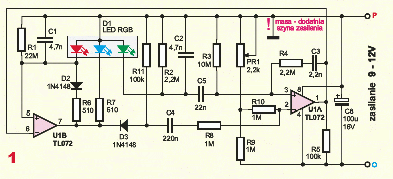

(#) lapose válasza blackdog hozzászólására (») Nov 10, 2010 /
Az LCD-ket váltóáramról kell táplálni, és az a FEt állítja elő a szükséges feszültséget a tizedespont részére(angolul: decimal point). Ha nem akarod használni a tizedes pontot nem muszáj beültetni.

(#) blackdog válasza lapose hozzászólására (») Nov 10, 2010 /
Bocsi, de továbbra sem értem.
Hogyan lesz ebből váltó? Nem csak a 3db tizedes pont van idekötve.

(#) lapose válasza misi93 hozzászólására (») Nov 11, 2010 /
Nem a legjobb kép de használható.
(#) lapose válasza blackdog hozzászólására (») Nov 11, 2010 /
Hanem még mi? Az LCD kijelzőknek van egy közös pólusuk, ezt jelölik BP(back plane)-vel. Ehhez képest kell ellenkező fázisú jel a működtetéshez. Mivel ebben a kapcsolásban a FET fázist fordít, a drain kivezetésén ott a szükséges jel. Ott a rajzon a három átkötés helye, attól függően, hogy melyik tizedespontot akarod használni, azt kell átkötni.

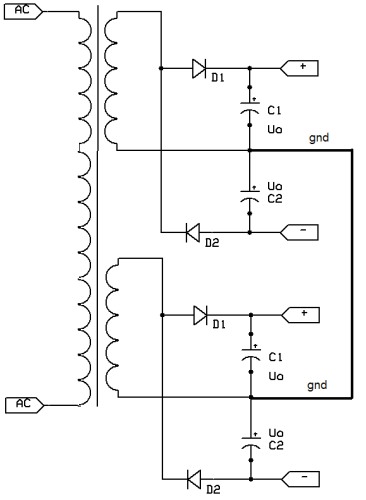

(#) Kovidivi hozzászólása Nov 11, 2010 /
Helló!
Egy rövid kérdésem lenne csak:
Egy trafón van két külön szekunder tekercs, különböző menetszámokkal. Szeretném mindkettő tekercset feszültségkétszerező módszerrel egyenirányítani: Bővebben: Link. Összeköthető-e a két GND? Tudom, hogy nagy lesz a brumm feszültség, és nem a legjobb megoldás, de ezek most nem fontosak, a megfelelő feszültség inkább. Köszönöm a választ!
(#) lapose válasza Kovidivi hozzászólására (») Nov 11, 2010 /
A rajzodon nincs gnd!
Azt a kapcsolást kellett volna felraknod, amit meg szeretnél valósítani.
Ha a két tekercsed egymástól független, akkor megcsinálhatod a két feszültségduplázót, és utána az egyik pontjukat közösítheted(nem egyértelmű, hogy hogy szeretnéd összekötni).

(#) Kovidivi válasza lapose hozzászólására (») Nov 11, 2010 /
Lerajzoltam! Így képzeltem el.
Működni fog.
(#) kendre256 válasza Kovidivi hozzászólására (») Nov 11, 2010 /
Működni fog.
A földhöz képest mondjuk pl. +18V-ot és -18V-ot, meg mondjuk +6,5V-ot és -6,5V-ot fog adni (tekercsektől függően persze, de +- U1 és +- U2 feszültségek lesznek).
Ezt csak azért írom, mert feszültségkétszerezésről írtál, de a bekötésed szerint nem a kétszerezésnek van jelentősége.

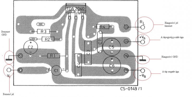

(#) Bigpeterson hozzászólása Nov 11, 2010 /
Remélem jó helyre írok.
Építenék TDA 2040-ből egy végfokot. Az lenne a kérdésem, hogy a mellékelt képen helyes-e az elképzelésem a "vezetékezésről"?
Illetve hogy két végfoknak +-20V vagy 2x +-20V, aaz +-40v-ra van szüksége. Ha egyik sem, akkor körülbelül mennyire lehetne szüksége?
Köszönök minden segítséget

(#) misi93 válasza lapose hozzászólására (») Nov 11, 2010 /
Nagyon köszönöm! A ledet hol lehet beszerezni? Vagy tehetek bele 3 különböző színű ledet?
(#) lapose válasza Bigpeterson hozzászólására (») Nov 11, 2010 /
Jó a bekötésed. A 2*20V a maximuma ennek az IC-nek, inkább 2*16-18V kellene.
RGB-LEd-et keress. Pl.: Bővebben: Link

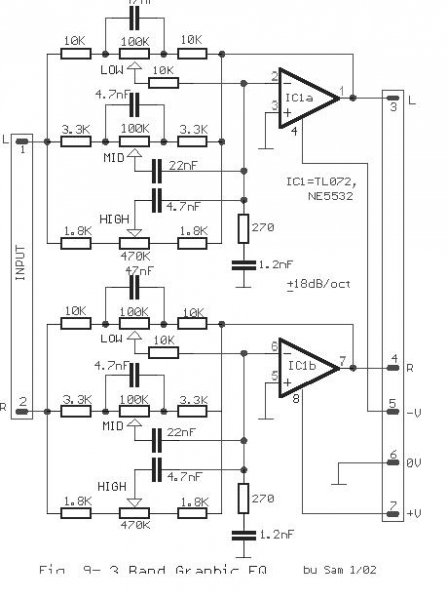

(#) Bigpeterson válasza lapose hozzászólására (») Nov 11, 2010 /
Szeretnék beletenni egy hangszínszbályzót, a kapcs rajzát mellékeltem. Tandem potmétert tennék bele, ide Lineáris kell?
Ez 5-12v között működik. Így akkor mekkora trafó kellene.
