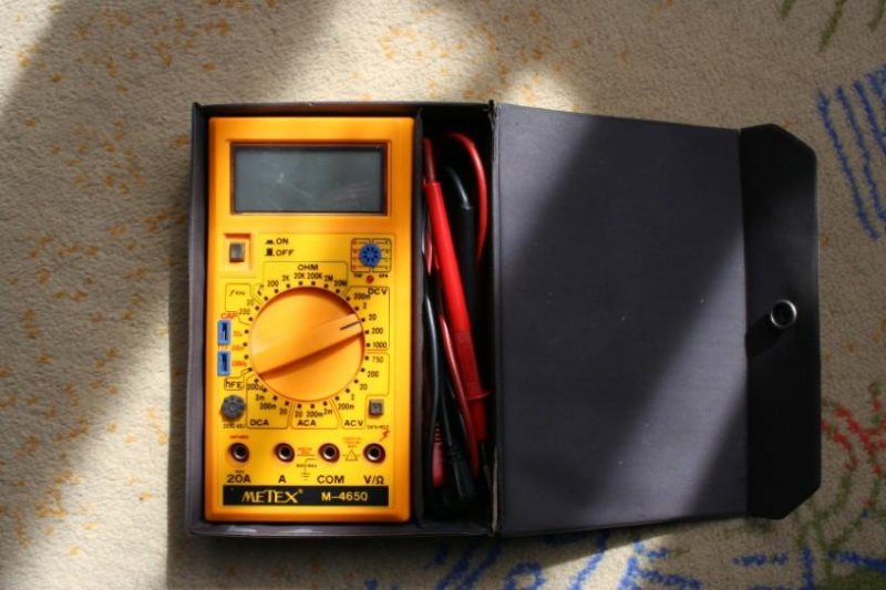

Egy M-4650-es Multim van...
Na, ez elég kicsi kép...
Szerk. Na, ez jobb kép...

Tranzisztort sajnos nem tudok mérni, nem tudom hogy kell….
Most vettem pár tranzisztort hozzá, de a típus száma nem jó, mert 8050
helyett itt a fórumon a BC639-et mondták helyettesítőnek és itthon vettem észre, hogy BC369-et adott a nő...
Annak viszont nem egyezik a Hestore.hu oldali adatok szerint, sem az értéke, sem a láb kiosztása, mert az egyik NPN a másik PNP...
Az új Tranzisztort megmértem ahol a lábak szerint bele lehet helyezni és a 4db közül mindegyik eltérő számot mutattott a multi, 230-306 ...-ig.

(#) vizor válasza R2-D2 hozzászólására (») Dec 13, 2010 / 1
Az teljesen normális a 230-306-ig, mert az a tranzisztor erősítési tényezője. Ez azt jelenti, hogy jók és azt is, hogy helyesen tesztelted őket. Ha rosszul teszed a mérőhelyre vagy rosszak akkor "túlterhelésjelzést" adna a multiméter. Mindig nagy szórás van a gyártásban akár két egyforma típusú tranyó között is. Ezért szokták fáradságos munkával párba válogatni az erősítők tranyóit, hogy egyformák legyenek.
A multimétered is elég jó, van rajta kapacitásmérés kondenzátorokhoz és frekvenciamérés is audio tartományban.
