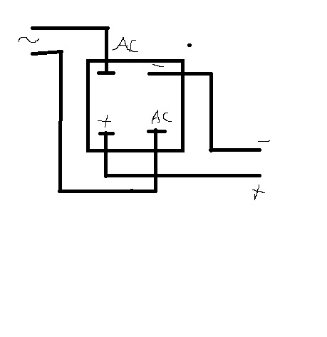

(#) Hurkafej1 hozzászólása Dec 14, 2010 /
Van egy ilyen diódahidam: Bővebben: Link
A bekötése érdekelne. a két AC vezeték az Ac felirathoz és a mögötte lévőre megy?
(#) qvasz2 válasza Hurkafej1 hozzászólására (») Dec 14, 2010 /
Miért kérdezel meg dolgokat többször is?
(#) R4v3n válasza qvasz2 hozzászólására (») Dec 14, 2010 /
Bocsi csak az általam használt elnevezés volt rossz. Egyszerűen leírva akkor egy olyan áramkört szeretnék ami úgy működik mint az általam belinkelt pc ventilátor fordulatszám mérő. Tehát ahogy tekerem fel a potit úgy egyre több led világítson a ledsoron. Jó is lenne az a kapcsolás,ha ráraknám a 30Vos labortáp + kimenetére, de ez az áramkör 12V-ra van tervezve. Összegezve tehát egy olyan kéne ami nem 12, hanem 30voltos kimeneten működne.
(#) Hurkafej1 válasza qvasz2 hozzászólására (») Dec 14, 2010 /
mert ha igy rányomom, és rákapcsolom a feszültséget akkor a nyákon a forrasztásnál dob egy szikrát. (ahogy a sarus vezeték van beforrasztva). Az AC résznél.
(#) R4v3n válasza Hurkafej1 hozzászólására (») Dec 14, 2010 / 1
Gyorsan összedobtam Neked egy képet. Amúgy elnézést hogy beleszólok a témába. Remélem érthető. Tehát az AC felíratú és a tőle átellenesen lévő lábba kell kötni a váltó áramot. Ezután egyenáram lesz a másik két láb között. Az pozitív jellel megjelölt lesz a pozitív, a tőle átellenesen levő pedig a negatív.
(#) Hurkafej1 válasza R4v3n hozzászólására (») Dec 14, 2010 /
köszi, ez lett a megoldás
