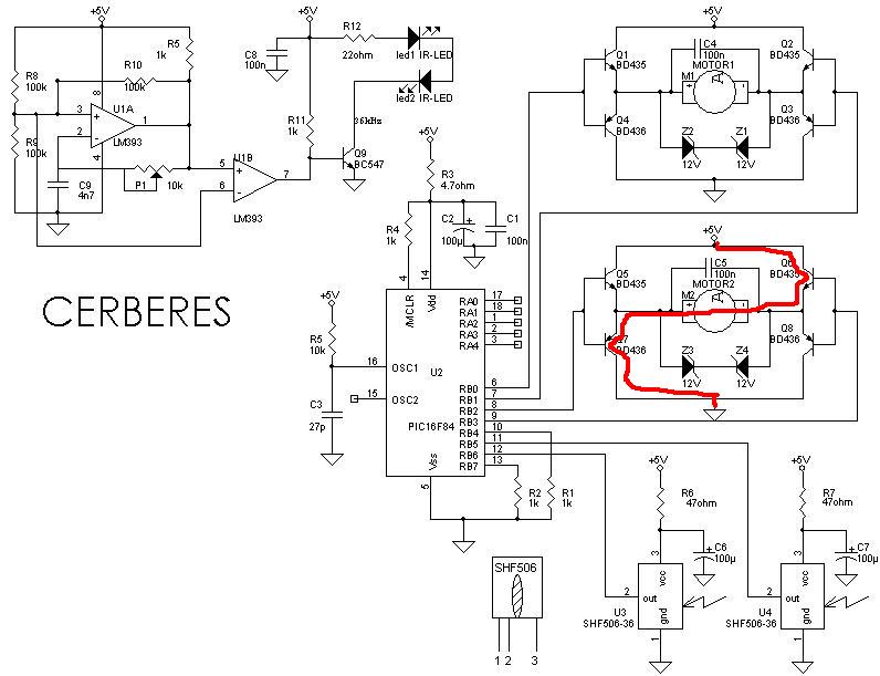

(#) burkus válasza fureszk hozzászólására (») Aug 8, 2007 /
igen az npn és pnp tarnyók vannak felcserélve és azért gondolom met több rajzot is megnéztem amin így van

(#) burkus válasza burkus hozzászólására (») Aug 8, 2007 /
Azért is gondolom hogy hibás a rajz mert ha jól tudom akkr itt így folyik az áram :

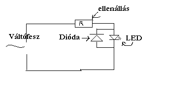

(#) Ricsa válasza Parázs Gábor hozzászólására (») Aug 8, 2007 /
Előtét ellenálás nélkül is lehet, de akkor nem biztos, hogy örül neki. Ha mindenképpen válófeszről akarod működtetni a ledet, akkor tegyél előtétellenállást, és a leddel szemben tegyél egy diódát, másik irányban. Lerajzoltam. Bocs a móriczka rajzért.

(#) zsoltee0001 válasza Ricsa hozzászólására (») Aug 8, 2007 /
hi
bocsi, de nem igazán értem, hogy miért kell bele az a dióda? megtennéd, hogy elmagyarázod?
(#) Ricsa válasza zsoltee0001 hozzászólására (») Aug 8, 2007 /
Azért mert a led is egy dióda, és elvileg, csak a váltófeszből az egyik félperiódust engedi át, a másikat nem, mert nem olyan a polaritása, és ezt nem szereti az elem, vagy a trafó, de még a led se. Ezért kell oda a másik dióda, hogy a másik félperiódust is átengedje.
hmm .... nem is rossz módszer, köszi a tippet
én máskor mindig betettem egy elkot az áramkörbe, hogy kisímítsa a feszöltséget
(#) _JANI_ válasza burkus hozzászólására (») Aug 8, 2007 /
Mind a két hídkapcsolás jó! :yes:
Csak működési parakétereikben különböznek...
Az tranyók Emitterét és a Collektorát nem cseréltteb fel?
Mert csak az okozhat olyan jelegű hibát! (gondolom én...) A tranyók jók? Kötéshiba nincs? (PL: Valahol egy szöszön keresztül letestel a vezérlő bemenet. Vagy a kimenet!? STB. )

(#) _JANI_ válasza zsoltee0001 hozzászólására (») Aug 8, 2007 /
Igaz, h. nem tőlem kérdezted de remékel nemgond az, h. ha elmondom.
A védődióda azért kell a leddel párhuzamosan (vagy sorosan!), mert a lednek is van egy bizonyos záróirányú feszültsége, amit még elvisel. Ha ennél nagyobb lesz a zázóirányú feszültség, akkor a led átüt és tönkremegy.
Ha paralell kötöd (természetesen ellenkező polaritással) akkor mintegy lesöntöli a dióda, a zárófeszt a led lábain.
Ha sorosan kötöd a V.diódát a leddel. Akkor a soros dióda záróirányú feszültsége, hozzáadódik a led záróirányú feszültségéhez.
