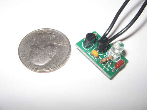

(#) David.zsombor válasza janikukac hozzászólására (») Jan 15, 2011 /
Csak hogy lelket öntsek beléd én is így kezdtem kb másfél éve építettem egy poloskát.természetesen nem jött össze.aztán elment a kedvem az egésztől és egy fél évig nem is csináltam semmit.Aztán csináltam egy kétledes villogót és egyre bonyolultabb kapcsolásokat.Most jutottam el odáig hogy neki merek állni egy fejhalllgatóerősítőnek.Holnap küldök neked képet egy érdekes kütyüről ami tetszeni fog.

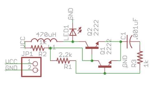

(#) David.zsombor hozzászólása Jan 15, 2011 /
Amúgy szerintetek ez működhet?Link Janinak jule thief majd rakok fel képet az enyémről az kicsit jobban átlátható.

(#) janikukac válasza David.zsombor hozzászólására (») Jan 15, 2011 /
Óh, köszike ! Ez mi amúgy? Énis készítettem egy kétledes villogót már, és működött is!
Elvileg 0.3-1.5v-ról világít vele a led(távirányítóból lemerült elemmel is teljes fényerőt produkál
Hűha. Várom, mit küldesz holnap Amúgy én is 14 vagyok
Én már nem sokáig
Ez így jó szerintetek???Köszi.

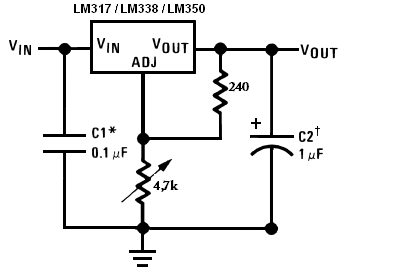

(#) rolandi350 hozzászólása Jan 16, 2011 /
R2 4,7k-s poti helyett berakhatok 470k-st?
És akkor az R1 240-es helyett is valamilyen mást?
Azt már nem tudom milyet abban kérném segítségeteket.
Ez érvényes erre a feszültség regulátorra.
VOUT = 1.25V ( 1+R2/ R1 ) + IADJ R2

(#) ECL82 válasza rolandi350 hozzászólására (») Jan 16, 2011 /
Szia, egy kis segítség.

(#) rolandi350 válasza ECL82 hozzászólására (») Jan 16, 2011 /
Köszi szépen!
