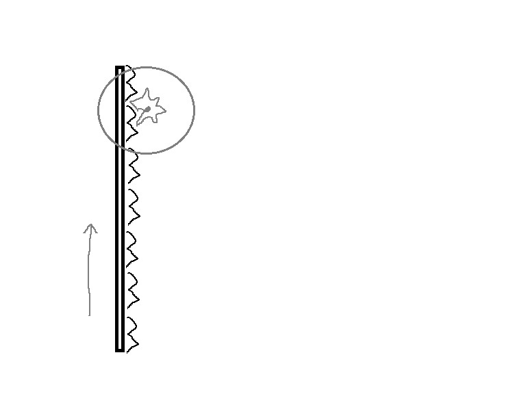

Nemrég irtam, de arra nem kaptam semmi ötletet, leirom kicsit konkrétumok nélkül. Egy potméter elforgatásával szeretnék egy motort üzemeltetni, de úgy hogy ha a potit mondjuk csak 30%-ig forgatom el, akkor a motor azon a szinten maradjon. Úgy értem, hogy azon a szinten megtartja a motor azt amit forgatni szeretnék. Ehhez valami szervó szerű elektronika kellene? Ez egy elektromos gázkarhoz kellene.

(#) Hurkafej1 válasza Ghoost hozzászólására (») Jan 15, 2011 /
Úgy gondoltam, hogy ahogy alul irod, ha félfordulattal mozditom a potmétert, akkor a motor meghatározott számút vegyen. Egy olyan mehanikára gondoltam, hogy a karburátor tű-jét rögziteném egy recés műanyaghoz, amit a motoron lévő fogaskerék mozgatna, Csináltam egy rajzot paint-be, mert igy elmagyarázni az ötletem elég bonyolult

(#) Ghoost válasza Hurkafej1 hozzászólására (») Jan 15, 2011 /
Ehhez erzekelni kell a lec elmozdulasat, illetve a motor forgas iranyat es szoget.
Ehhez mar jeladok es erzekelok kellenek szerintem.
megfelelo vezerlessel es szabalyozassal.
SERVO technika
(#) proli007 válasza Hurkafej1 hozzászólására (») Jan 15, 2011 /
Így igaz. Itt a DC szervo.
Egyik potit Te forgatod, a másikat a motor..
üdv! proli007

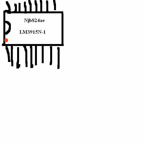

(#) janikukac válasza Hurkafej1 hozzászólására (») Jan 15, 2011 /
Gyors választ kérek, mivel sietek: Attól szikrázhat a nyákom, hogy " ónpaszta " azaz olyan szer ami letisztítja a páka hegyét, az került rá? Mivel nekem ott szikrázik, ahova sok odaszáradt. Ez baj? A másik pedig az, hogy az IC a foglalatba úgy megy bele, hogy bele is szorul rendesen, tehát bele kell nyomni? Én nem merem. Az IC-t úgy rakjam a foglalatba, hogy ahogy a szöveget irja rajta, szemből, illetve mi alapján álapíthatom meg ? Köszi
(#) Ghoost válasza janikukac hozzászólására (») Jan 15, 2011 /
az IC-k 1. labat altalaban megkulonbeztetik a tobbitol.
A DIP tokosoknal pl egy pottyel a burkolatan.
szerintem az nem hatrany ha jo a kontakt a foglalat es az eszkoz kozott.
(#) janikukac válasza Ghoost hozzászólására (») Jan 15, 2011 /
LM3915 ICről van szó. Én semmit sem találok megkülönböztetésnek . És a szikrázás?
Szikrazasra nincs otletem
Az IC kiskezedben labai lefele allnak a burkolat egyik szelen van egy kivagas, az felulre
igy allitott eszkoz bal felso laba az 1. lab
Mostmár ideges vagyok Az IC-m így néz ki : -->
Ne legy ideges!!!
segiteni probalok
Keresd a piros pottyot, az az egyes lab.
(#) gg630504 válasza janikukac hozzászólására (») Jan 15, 2011 /
18.......10
1.......9

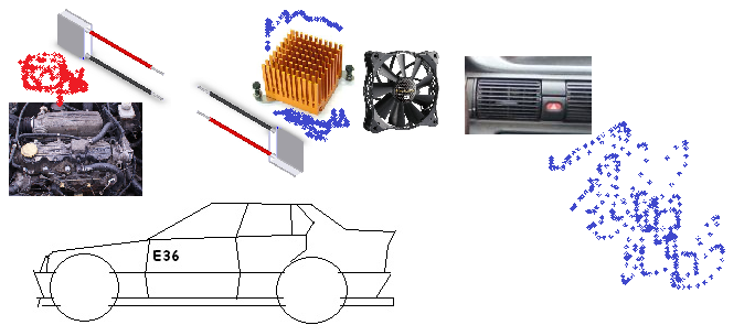

(#) slave557 hozzászólása Jan 15, 2011 /
Tehát akkor, ha jól értem ez a peltier modul olyat is tud, hogy a hőt elektromos árammá alakítja, és olyat is, hogy az elektromos áram hatására hűt vagy fűt, tehát, akkor az megoldható, hogy az autó motorjára rakok egyet, az csinálja nekem az áramot, és ahol a ventilátor nyomja be a levegőt oda rakok be egy másikat(hűtés céljából) egy hűtőbordával ellátva, hogy nagyobb felületen adja le a hideget. Lásd kép, ez megvalósítható?
En visszakuldtem a rajzodat, amin jeloltem az egyeslabat!
gg630504 leirta a labak szamozasat.
KobZoli leirta betukkel ugyanazt
„a bal alsó az egyes és jobbfelé megy körbe a számozás”
Ezen kivul milyen segitseget varsz meg a lab meghatarozasa teren???
(#) kadarist válasza slave557 hozzászólására (») Jan 15, 2011 /
Ezzel nem tudsz energiát termelni, mert ha az egyik felét fűtöd, akkor a másikat meg hűtened kell, ami szintén energiabefektetéssel jár.

(#) MaTe193 válasza kadarist hozzászólására (») Jan 15, 2011 /
Ez így van.Éppen most olvasgattam utána,számszerűen energiatermelésnél 3-5% a hatásfok.

(#) Ghoost válasza slave557 hozzászólására (») Jan 15, 2011 /
Olvas!
A modulra DC feszültséget kapcsolva a kerámia fegyverzetei közül az egyik melegszik, míg a másik lehűl”
Tehat mig az egyik oldalan HÚT, addig a masikon FÜT
mind ezt egyidoben.
A ho feszultsege alakitasa nem az o feladata, arra ott a Hoelem peldaul.
