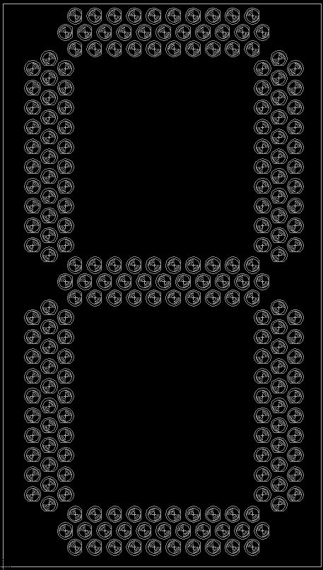

(#) vtnagy hozzászólása Jan 23, 2011 /
Úgy fest, kellene csinálnom egy nagy kijelzős órát. A kijelző tervek szerint összesen 217*4 db 5mm-es LED-ből állna (plusz az elválasztő kettőspont), első elgondolás alapján magasfényű piros LED-eket használnék (Bővebben: Link).
Mellékelem a képet, ahogyan az elrendezés lenne, szegmensenként 31 LED-et használnék, összesen 4 digitje lenne az órának, RTC-vel és AVR-rel szeretném működtetni. A kettőspontot az ÓÓP között még nem tudom, villogtassam-e, vagy ne, az részletkérdés, ha úgy vesszük.
A konkrét kérdésem az lenne, hogy a LED-eket milyen logika szerint csoportosítsam szegmensenként, és hogyan hajtsam meg?
A digiteket multiplexelni gondoltam, viszont a tápfeszültséget és az alkatrészek méretezését nem tudom, hogyan kellene összehozni, nem volt dolgom még ennyi LED-del egyszerre.
A választ előre is köszönöm.

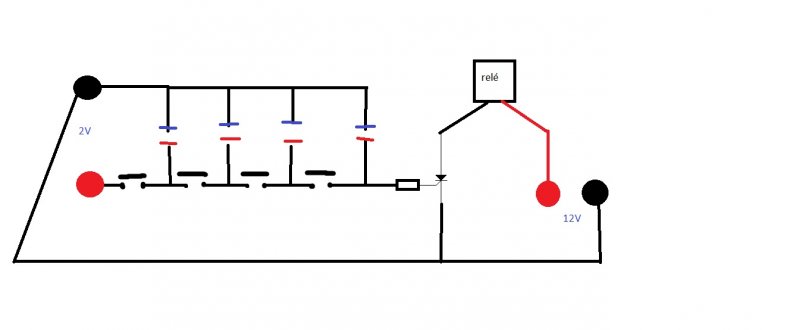

(#) wtc hozzászólása Jan 23, 2011 /
Találtam a neten sokféle kódzár kapcsolást, és elég bonyolultnak tűnik a legegyszerűbb is, és most kigodoltam egy elvet ami nagyon egyszerű és szerintem működőképes is most csináltam róla egy "kapcsolási rajzot" mivel még nagyon kezdő vagyok ilyen téren ezért paint-al rajzoltam szóval ne azt nézzétek, most az alkatrészek értékeit így nemtudtam, de légyszi mondjátok már meg hogy működőképes-e a kapcsolásom
A négy nyomógombot (a fekete vonalak) egymás után kell lenyomni, és a többi gomb, ami blokkolja a kódot az nincs rajta a rajzon, azt csak a + és- közé rövidzárként kötném, a kék-piros vonalak elkók, és még van egy tirisztor is
Köszi előre is
