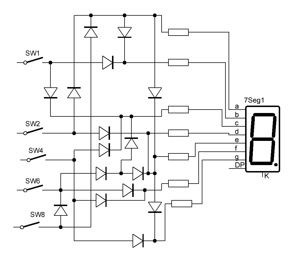

Mellékeltem az IC mentes megoldás alap kapcsolását.
SW1 hatására 1 jelenik meg a kijelzőn SW2=2, SW4=4, SW6=6, SW8=8.
Én ebben a formában sosem építettem meg, de így átnézve jónak tűnik.
Másik megoldás az IC-s:
Fogsz egy 4543 IC-t és az igazság táblázata alapján adsz magas vagy alacsony szintet az 2-3-4-5 lábaknak. Pl.: 0001 - 1; 0010 - 2; 0100 - 4 stb.
A lábkiosztásokra figyelj oda!
Mert 2-3-4-5 az C-B-D-A viszont az igazság tábla DCBA formában adja meg a logikai szinteket.
Azért ezt az IC-t mondom mert ennek a 6-os lábon megtudod mondani, hogy közös anódos vagy közös katódos kijelzőt használsz.
Remélem tudtam segíteni! Én sem vagyok jártas páka forgató.

Neeem.Azt nem tudtam kigobozni a szövegből hogyha nem akarok rá fotoellenállást akkor mi helyett rakjak mit és mit lehet elhagyni és ezt kéne lerajzolni egy kapcsolásban.Ha tudjátok akkor jó lenne eagle .sch-ban
(#) blackdog válasza David.zsombor hozzászólására (») Jan 23, 2011 /
Itt már megkaptad a választ.
R3 R4 kimarad a 4-es láb meg megy a 8-hoz.

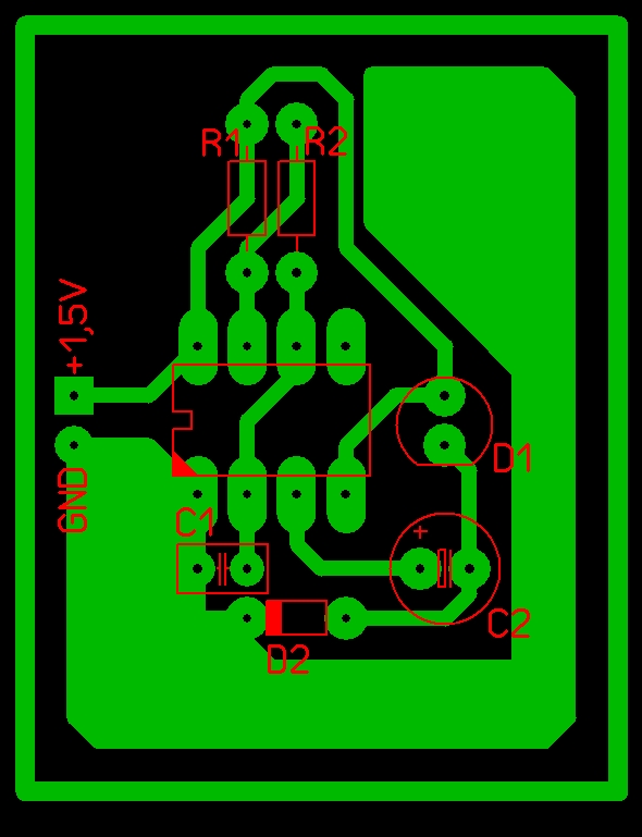

Nem használom az Eagle-t. Viszont itt egy lehetséges nyák rajz. Ezt még variálhatod ahogy akarod.

Köszi.a layout nekem is jobban bejön de az eagle vel jó kapcsolást csinálni
