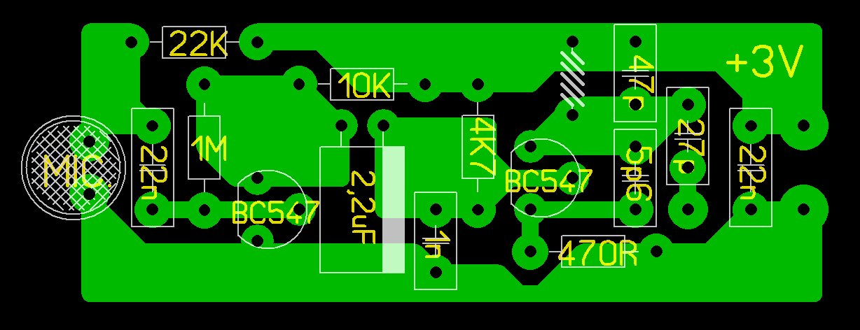

(#) janikukac hozzászólása Feb 15, 2011 /
Meg lettek az alkatrészek. Most csinálnám a poloskát. Akkor Zsombi által tervezett rajz jó? A kapcsolás pedig : Bővebben: Link

(#) janikukac válasza janikukac hozzászólására (») Feb 15, 2011 /
Megint ehhez a kapcsoláshoz van kérdésem! Az alkatrész listán csak egy 22nF kondit írt, pedig 2 kellet volna. Sajnos nem vettem. Kell az, vagy helyettesíthetem valami elektrolittal? Aztán a bekapcsoló gombom olyan, hogy két oldalán 3-3 láb van, hogy kössem be, hogy akkor kapcsoljon be ,ha lenyomom? A mikrofont mindegy , hogy hogy kötöm be??? Kössz előre is.

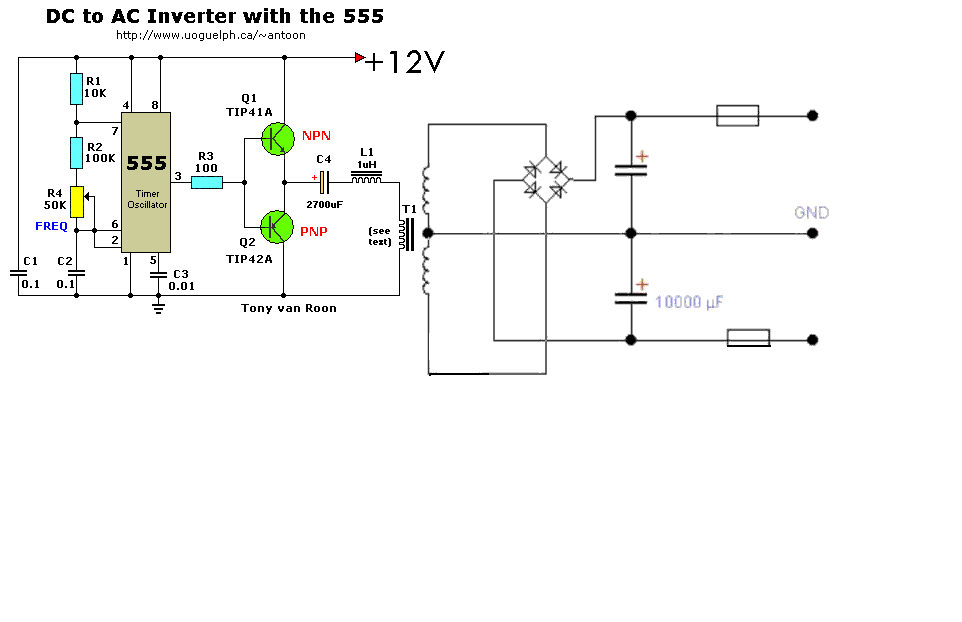

(#) peter1995 hozzászólása Feb 15, 2011 /
HEllo.A mellékelt kapcsolásba akét tranyó helyett nem jó egy nagyobb N-FET?CSak mert NPN tranyóból van itthon sok de PNP egy sincs nagyobb.N-FET meg van egy rakat.
(#) kadarist válasza janikukac hozzászólására (») Feb 15, 2011 /
Az elemhez rakj valamilyen kerámiakondit. Biztosan van nálad valamilyen, például 100nF-os.
(#) janikukac válasza kadarist hozzászólására (») Feb 15, 2011 /
Semmi se. És ez a baj. Na, de megpróbálok kifforasztani. A többire is várom a választ. :pirul: 33n / 400 V ezt tudok csak berakni.
(#) airsound válasza peter1995 hozzászólására (») Feb 15, 2011 /
Heló! használhatsz FET-et is, de mindenképp "n" és"p" komplementer párok legyenek. Ha jól értem, te arra gondolsz, hogy 1 db "n" FET-el kapcsolgatod a trafót? Működhet úgy is a dolog, csak ez esetben el kell felejteni azt, hogy a kimeneten szimetrikus "+"-" feszültséget kapsz. Sajnos ha szimetrikus kimeneti fesz kell, akkor a trafó meghajtása is szimetrikus kell legyen. db "N" FET-el csak asszimetrikus példáúl pozitív feszt tudsz előállítani. Ha kérdésed van írj! üdv tibi
A mikrofon egyik kivezetése össze van kötve a fémházával. Az lesz a negatív kivezetés. A kapcsolót meg mérd ki multiméterrel.
