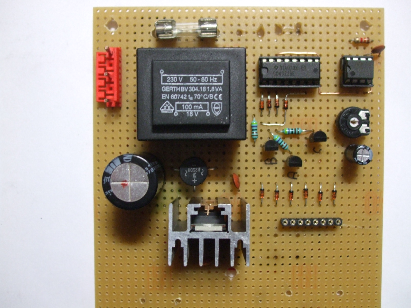

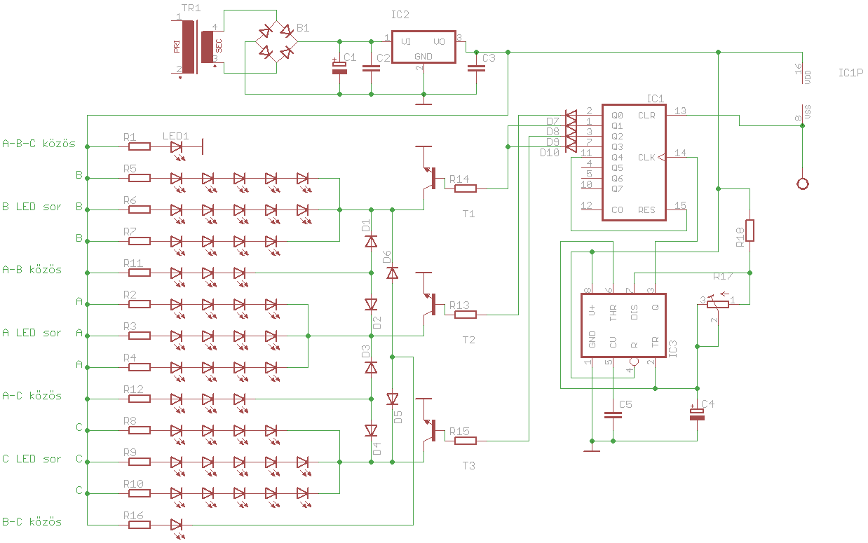

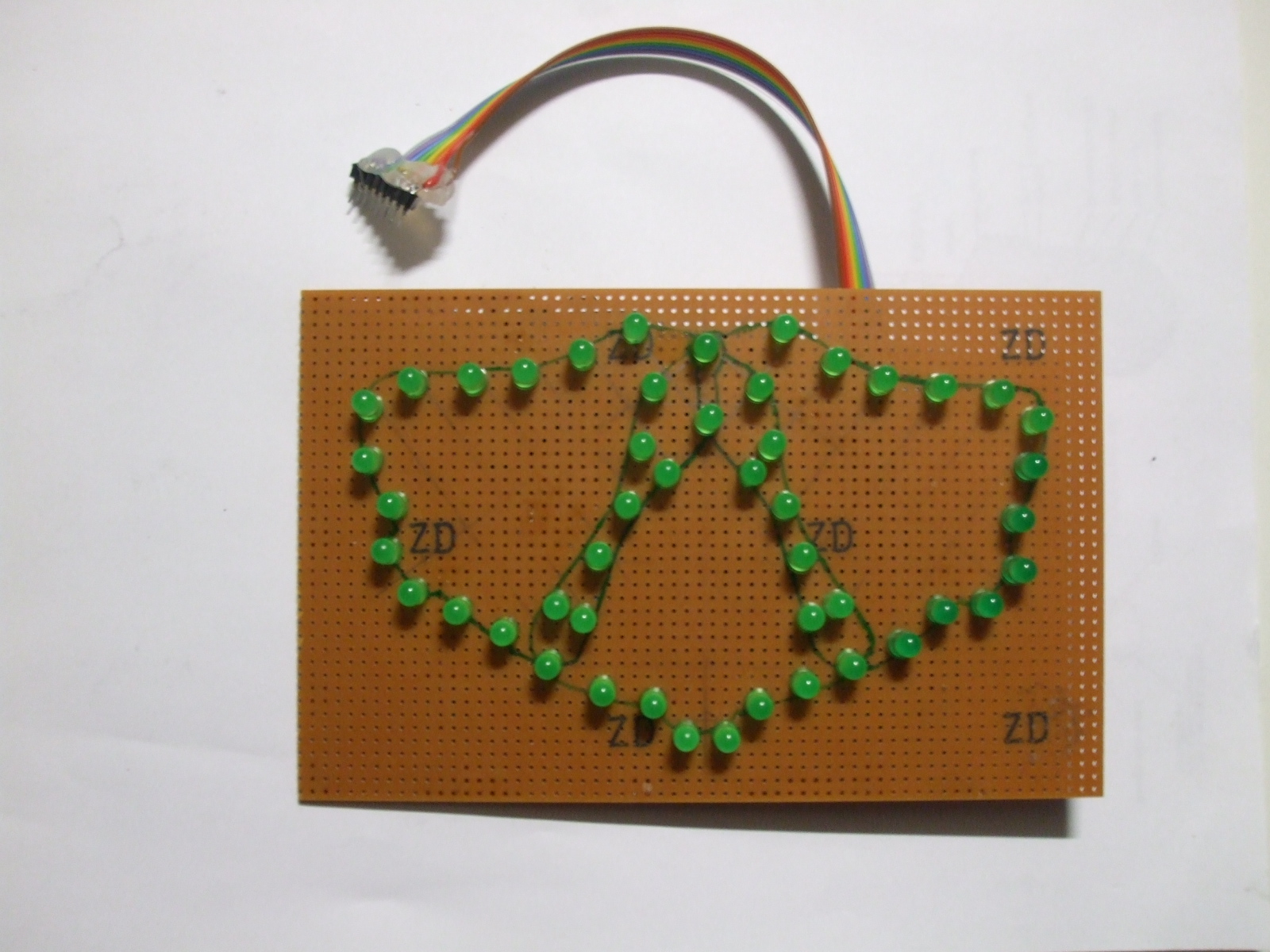

(#) Mybuster hozzászólása Feb 14, 2011 /
hello mindenkinek!
adott egy 4017 Ic amivel sorfényt akarok csinálni de úgy hogy minden kimnetre 3 -3 led jutna megoldható e vagy az egész füstbe ment terv?
(#) spepe hozzászólása Feb 14, 2011 /
Kéne az IC pontos típusa (gyártó, eredeti IC azonosító) és meg kéne keresni az ehhez az IC-hez illő adatlapot és abban is azt a részt ami arról ír, hogy mennyi az adott lábak maximális terhelhetősége.
Egyébként szerintem nem valószínű, hogy maga az IC egymagában elbírna hajtani annyi LED-et de nincs kizárva. Mellesleg tranzisztorokkal vagy meghajtó IC-kkel ez könnyen orvosolható.
(#) blackdog válasza Mybuster hozzászólására (») Feb 14, 2011 /
Megoldható. Én led kockát építettem így. Keress rá 4017 led cube. A lényeg ua.
Sőt ebben a kapcsolásban csak 3 kimenetet használok. Igaz az IC 4022, de ez ne zavarjon.
(#) Mybuster válasza blackdog hozzászólására (») Feb 14, 2011 /
Köszi hogy válaszoltál mosmár értem!
