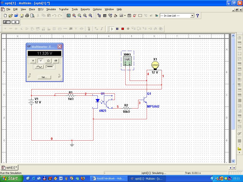

Sztetek a csatolt rajz a valóságban is működne?
optó.ms10
(#) Norberto válasza Müszi hozzászólására (») Szept 25, 2007 /
Ez csak azért marhára, iszonyatosan vicces, mert saját magad zárod ki a helyes megoldók közül azokat, akiknek nincs telepítve a MultiSim...és mért is lenne telepítve? Ez nem kötelező...az értelmesebbek JPG-ben szokták feltenni a dolgokat...
(#) Müszi válasza Norberto hozzászólására (») Szept 26, 2007 /
Tehát a rajz...
(#) nandras válasza Müszi hozzászólására (») Szept 26, 2007 /
sztem igen.
a kapcsolótranyó adatait nézd meg, hogy bírja-e az égő teljesítményét, esetleg az emitterkörbe kell- e áramkorlátozó ellenállás.
(#) Müszi válasza nandras hozzászólására (») Szept 26, 2007 /
egy nixicsövet kéne vele vezérelni optón keresztül
akkor az árammal nem lehet gond (a rácsáram nem jelentős...) - feszültségre pedig meg kell nézni a konkrét cső adatait.
itt a galvanikus leválasztás a fontos, az pedig az opton keresztül megtörténik.
nagyon szívesen - csak van egy kis bibi
a nixie csőnél NEM a ráccsal kapcsolunk! itt a katódfeszt kell figyelembe venni, tehát olyan tranyó kell, amelyik azt bírja!!
tudom, az MPSA 300V-os tranzisztor tehát bőven jó ide.
250V egyennel kívánom majd használni

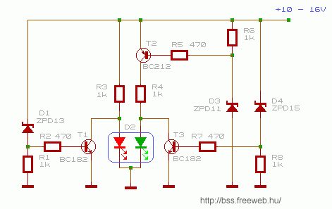

(#) bancsi15 hozzászólása Szept 27, 2007 /
Ebben a kapcsolásban a kétszínű Led milyen fajta? Közös katódos, vagy közös anódos??
Köszi
(#) Norberto válasza bancsi15 hozzászólására (») Szept 27, 2007 /
Mivel a katódjuk van összekötve, azaz közösítve, így szerintem könnyedén leolvasható az ábráról, hogy Közös Katódos...
(#) Dudus válasza Norberto hozzászólására (») Szept 27, 2007 /
Az a láb, ahová be tudsz rajzolni egy "K" betűt ( ahova a nyíl mutat) az a Katód. Ahová egy "A" betűt tudsz rajzolni (ahonnan a nyíl mutat) az az Anód.
