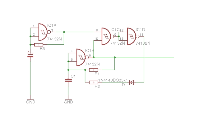

Valaki legyen szíves mondja már meg, hogy a megadott kapcsolás működő képes -e?

(#) gg630504 válasza sany hozzászólására (») Márc 19, 2011 /
Az egyik hang frekvenciája 0 Hz.
(#) sany válasza gg630504 hozzászólására (») Márc 19, 2011 /
Még értékeket nem írtam.Csak az elve jó -e?
(#) kendre256 válasza sany hozzászólására (») Márc 19, 2011 /
Szaggatott hangot fog adni, de nem két különböző frekvenciát. A mellékletben lévő kapcsolást találtam ki, szerintem jó két hangú szirénának.

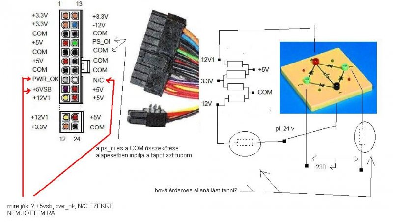

(#) alienvzs hozzászólása Márc 19, 2011 /
ugye egy Pc ben van tápegység amiről indul az alaplap bizonyos feszültségeken (+3.3,COM, +5, +12, -5, -12) a kérdésem az hogy ellenállásokkal és diodákkal(egyenirányító) ~230 Voltbolt ezeket előállitani ugy hogy valóban müködjön pl egy átlagos 400w os táp ha lehet ilyet akkor mennyire melegszik és mennyi a különbség a kettő közt fogyasztásban GONDOLOM A DUPLÁJÁNÁL IS TÖBBET FOGYASZT MAJD HA MEGY DE NAGYON KIVÁNCSI VAGYOK RÁ
(#) alienvzs válasza alienvzs hozzászólására (») Márc 19, 2011 /
egyszer egy at-s tápból csináltam atx-est és elinditottam vele egy alaplapot az azt bizonyitja hogy az atx es csatlakozoban nem minden szál feltétlen szükséges csak a (3.3, 5, 12, -12, COM,) kötöttem be azthiszem
(#) Zsora válasza alienvzs hozzászólására (») Márc 20, 2011 /
PWR_OK: tápfesz rendben
+5V_SB: készenléti 5V (Az ICH erről megy, ő kapcsolja az alaplapot)
N/C: (Not Connect) nincs bekötve
Az ellenállásos tápot jobb ha elfelejted!...
(#) sany válasza kendre256 hozzászólására (») Márc 20, 2011 /
Az R2 - nek is 330 Ohm -nak kell lennie ?
(#) kendre256 válasza sany hozzászólására (») Márc 20, 2011 /
Az R2-t első közelítésként az R1 öt-tízszeresére választanám, aztán kísérleteznék vele.
Köszi! Kipróbáltam működik a kapcsolás.

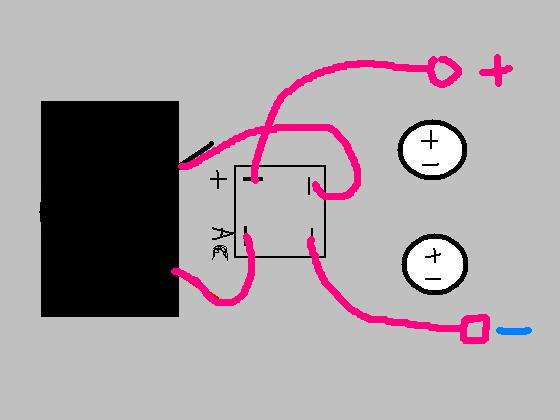

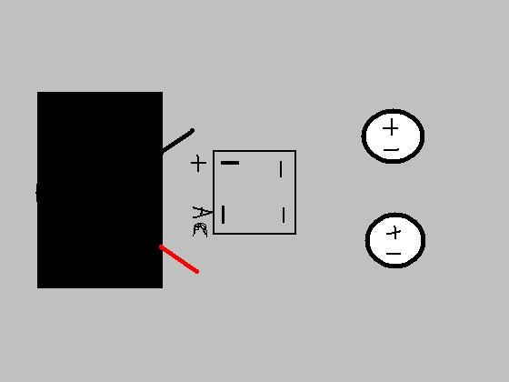

(#) tomsimatyi hozzászólása Márc 20, 2011 /
Hello
tegnap már kérdezgettem hogy hoghyan kell egyenirányítani,csak akkor nem volt jó a trafóm.Most szereztem egy 230/24v-osat,gyári kaposvári gyártmányú.Ebben is segítene valaki hogy hogyan kell egyenirányítani??A rajzon összekötné nekem valaki?
Előre is köszönöm.
(#) kadarist válasza sany hozzászólására (») Márc 20, 2011 /
Ez a sziréna viszont nem hirtelen változtatja meg a hangmagasságát, hanem átmenettel.
(#) tomabear válasza tomsimatyi hozzászólására (») Márc 20, 2011 /
Szeva!
Ebből mindent megtudsz.
(#) zolika60 válasza tomsimatyi hozzászólására (») Márc 20, 2011 /
Rajzolni nem tudok, de a gretz hullámvonallal jelölt sarkaihoz kösd a trafót. A másik kettőn jön az egyenáram. Ez a trafó sem jó szerintem neked, mert egyenirányítás után 36V körül lesz és ha jól emlékszem neked 24V kell.

(#) kadarist válasza tomsimatyi hozzászólására (») Márc 20, 2011 /
Kösd be így.

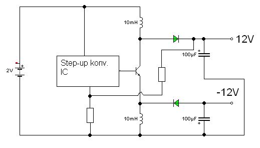

(#) SKY hozzászólása Márc 20, 2011 /
Működőképes lenne ilyen kapcsolással a step-up konverter, ha egy IC-vel kellene - + tápfesz? Nem menne tönkre az ic-be épített tranzisztor?

(#) tomsimatyi válasza kadarist hozzászólására (») Márc 20, 2011 /
Köszi ,így kötöttem be magamtól is.Köszönöm a segítséget mindenkinek.
